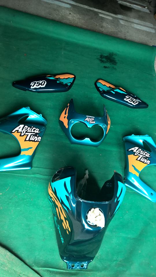

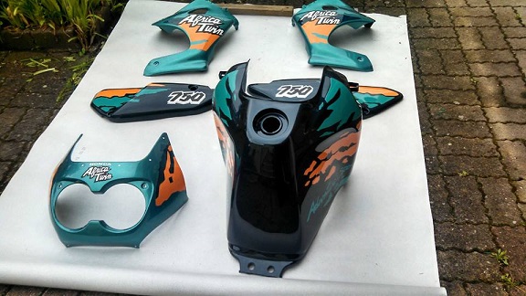

Sincèrement, la peinture est super bien faite, et il a pas lésiné sur le vernis antichoc......
On s'y colle en septembre pour le nettoyage / remontage......

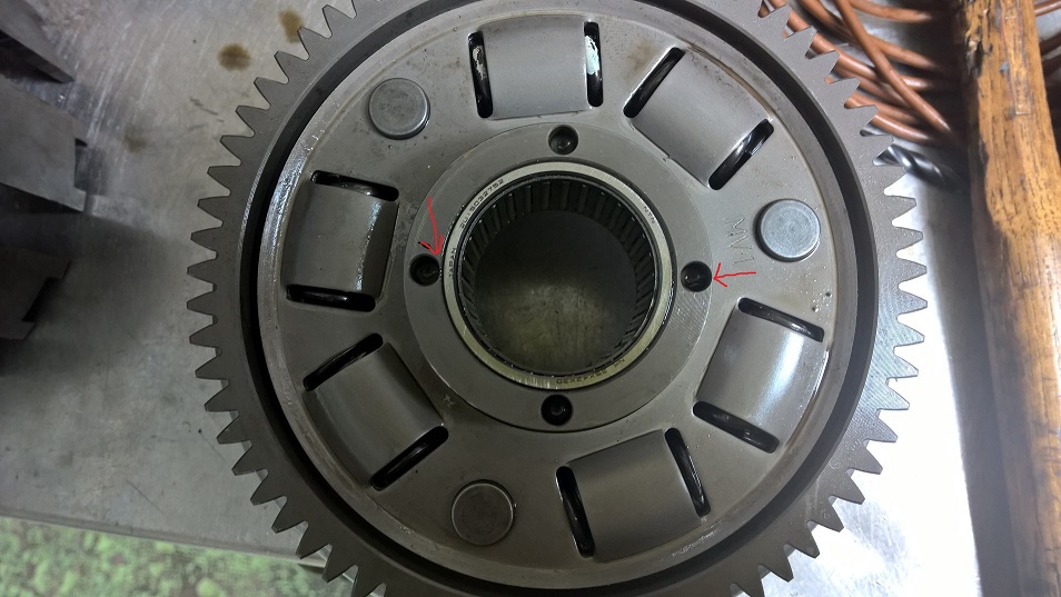

De plus, on a rencontré un problème au remontage de la cloche primaire de l'embrayage : les trous sur l'entretoise centrale ne sont pas centrés, on force au montage , et une fois remonté, impossible de passer la première sans caler , rien à faire.....
On a donc renvoyé la pièce, et on attend la nouvelle......

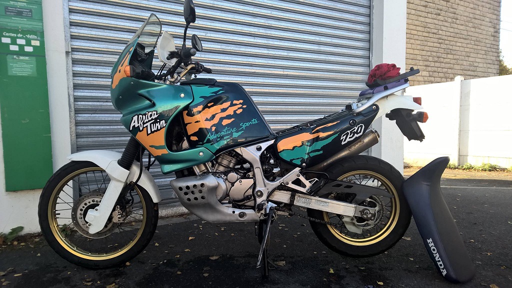

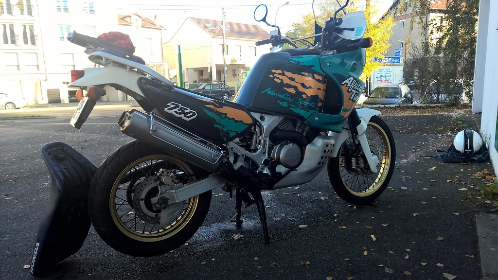

Bon , ben, la voilà remontée, avec le pack "Heavy Duties".....
Pas vraiment au mm les tiges du porte bagages, mais bon, avec beaucoup de sueur et quelques bleus, c'est posé....
Prochaine étape, reconditionnement de l'amorto chez Suspension sports.....
Le reste est fait.....

Re: Rénovation de l'Africa Twin RD07 1995 de Philou
L'œil de Moscou a encore sévit !
- Africalain
- Fondateurs
- Messages : 6191
- Département : 84 Vaucluse
- Localisation : Carpentras
- A été remercié : 8 fois
Traduction : chaîne tendue comme un string de pucelle
