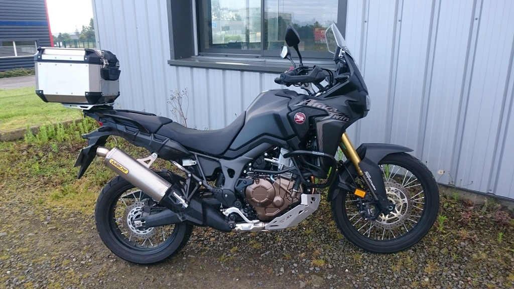

#58 Message par Frank » 16 juin 2016, 08:20
Voici le mien :
Avez vous remarqué des accoups d'injection avec votre pot adaptable?
Je trouve qu'à basse vitesse, en conduite en ville, ça manque de souplesse.
Je n'ai jamais roulé avec le pot d'origine alors je me dis que ça peut venir du pot.
Est ce que quelqu'un a tenté une reprog adaptée à l’échappement?

#59 Message par Franck67 » 16 juin 2016, 11:04
Frank a écrit :Voici le mien :
pi si ca se trouve avec ce pot tu perds en peformance ( pas seulement souplesse , par le deplacement de la courbe )
avant d'acheter un pot pour la crf , il faudrait d'abord consulter les courbes de couple et de puissance faites par le constructeur du pot ( mais c'est pas evident de les avoir ) , ceci afin de savoir si effectivement le changement de pot demande une reprogrammation du calculateur ...
vous changez le pot pour une question d'esthetique ? pourquoi laisser ce gros cache noir alors qui ne rend pas tres beau l'adaptation de ce pot Arrow ?
pour le son ? comment avez vous pu comparer la sonnorité ?

#61 Message par Frank » 16 juin 2016, 11:37
Franck67 a écrit :
Pour l’esthétique, oui, je n'aime pas du tout le pot d'origine.
Aussi pour se faire mieux entendre.
Le cache noir est là pour le catalyseur.

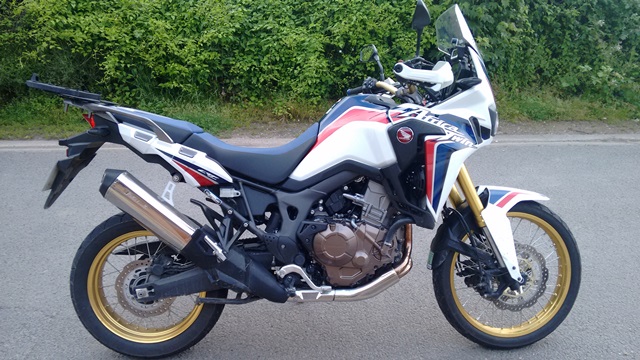

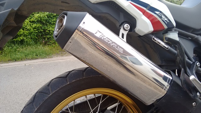

#62 Message par Chmotard » 16 juin 2016, 13:41
J'ai craqué pour un "remus" inox §youhou
remus full.jpg (135.64 Kio) Vu 9133 fois
remus detail.jpg (103.9 Kio) Vu 9133 fois

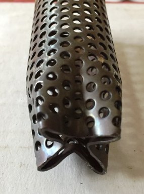

Je trouve la finition excellente et le montage se fait sans joint , le collier de serrage est robuste (on peux éventuellement le monter à la graisse cuivre ou pâte d'échappement).
La bride type "db killer" est emmanchée de force et maintenue par une vis BTR bloquée par un petit point de soudure (ça s'enlève à la dremel ;) )
Comme d'habitude pour ce type de bride , le système est particulièrement contraignant et "anti mécanique" , du vite fait pour atténuer le bruit à moindre coût §nul .
sans DB killer , le bruit est monstrueux (une harley en échappement libre §vert ) , sans le DB killer le pot est de type absorption non homologué .Après essai le moteur est très creux à bas et moyens régimes , vraiment pas agréable .
La section de sortie du DBkiller est plus proche de celle de l'échappement d'origine donc essai en ouvrant la partie refermée par pliage . En prenant son temps on peux redresser cette partie proprement et ainsi pouvoir revenir en arrière .
Après essai le son au ralenti et sur un léger filet de gaz est très proche de l'origine , en ouvrant en grand ça claque comme un gros mono à l'ancienne ;)
Côté comportement je trouve le moteur plus souple à bas régimes (je peux rouler à 50 en 4ème sans rechigner alors que j'étais toujours en 3 avec l'origine)
Un gros gain de couple à partir de 4000 tours environ , à haut régime ça marche un peu mieux également mais c'est plus subjectif ( l'origine est déjà très bien.).
Donc au final je laisse tel quel avec le DBKILLER ouvert ;)

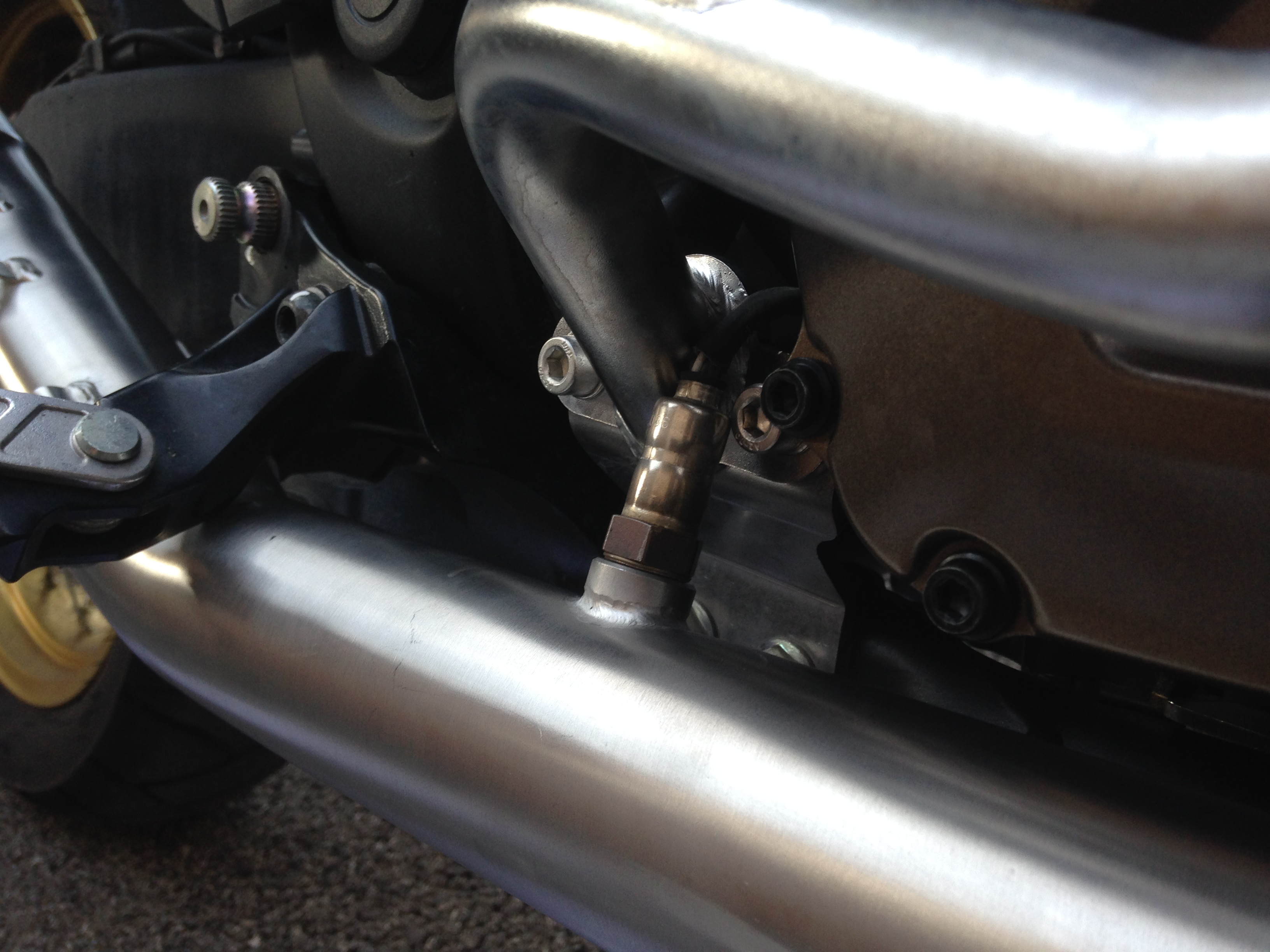

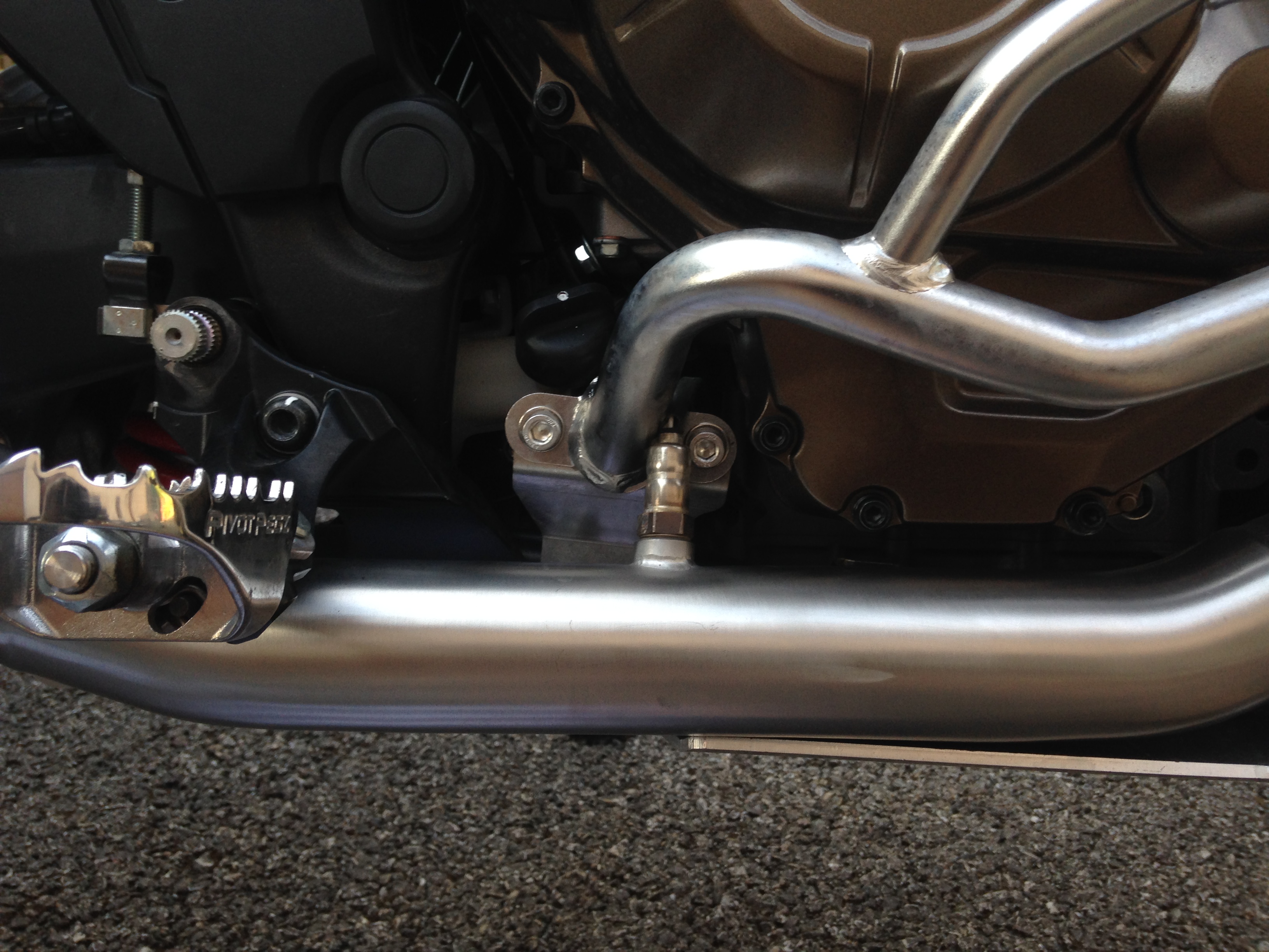

ATTENTION!!!!
Si vous souhaitez installer la ligne REMUS et que vous avez des pare carters Touratech, il est impossible d'installer la sonde lambda, car celle-ci vient en contact avec le pare carter.
Le trou pour la sonde n'est pas positionné au même endroit que sur la ligne d'origine.
Je précise que sur mes photos, la ligne n'est pas fixée.
Je précise également, que Touratech a étudié ses PC pour qu'ils soient compatibles avec la ligne d'origine ..... eux :roll:
Réponse très commerciale de REMUS: Merci pour votre mail, contactez votre revendeur. C'est sympa pour les futurs acheteurs.

#74 Message par Epsilon 2 » 20 juil. 2016, 23:38
J'ai aussi installé les pare carters Touratech, suite à ton message initial j'ai regardé pour des collecteurs d'autres marques et hélas il me
semble que toutes ont positionné la sonde comme sur la ligne Remus.

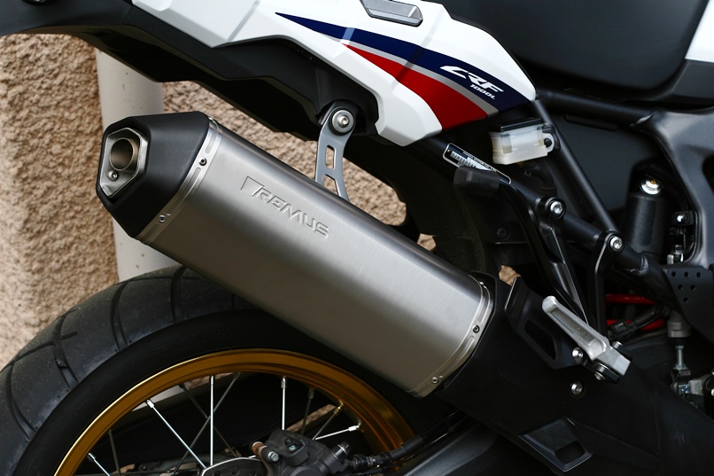

#75 Message par Epsilon 2 » 24 juil. 2016, 15:55
Remus Titane pour la mienne.
