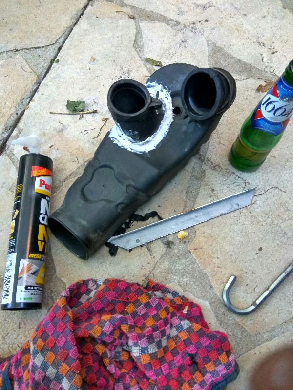

Du coup carburateur remontés, elle prend désormais les tours !
Par contre quelques petits trou a l’accélération... A voir donc,
J'ai vu que le manchons de filtre a air n'était pas en très bon état, ce qui est peut être a l'origine de cette prise d'air.
ci-dessous photo
Et puis également les pipes d'admissions, j'ai serré les colliers visses a fond, mais ça ne tient pas vraiment... Vous pensez que je dois les changer ou bien avec des serflex, il y a moyen de faire quelque chose ?

Pierre,
Pour le manchon, un coup de Sykaflex et c'est bon.
Pour les pipes, si tu as des suintements brunâtres le long des cylindres --> à changer.

Aplesro a écrit :Pour les pipes c'est normal qu'une fois serré a fond le manchon peut être sortit en forçant un peu ?
A changer, c'est pas un gros investissement et tu ne seras plus jamais embêté ;)
P.S.je suis contre le fait d'enlever la petite colonnette aux colliers pour rattraper le jeu.
Quand les pipes en sont là, c'est qu'il est temps de les changer.

Aplesro a écrit : Image
Aplesro a écrit :Sikaflex pas eu le tps ce soir.
Je verrais ca la semaine prochaine :)
Vu que tu as du temps devant toi,
je te conseille d'enlever tout la partie du cordon fissurée, et de refaire au Sika,
ça va mettre un peu de temps à bien sécher ;)
P.S.ne bouche pas le passage du puits de synchro :lol:

#43 Message par Aplesro » 31 août 2016, 00:36
Ca y sikaflex fait ! Sans boucher le deuxième trou ;) on sait jamais ! §siffle
Anciennes pipes d'admission changée par des nouvelles.
Petit remontage de tout hier j'ai ensuite fait une ptite balade avec hier et elle tourne nickel !!!
Ca y est mamie est ressuscité :)
Reste plus qu'à basculer les accessoires de l'ancienne sur la nouvelle :)
Re: Pas tournée depuis 2 ans... Nouvelle acquisition
#44 Message par Dode38 » 31 août 2016, 07:37
Rhooooo :cry: Tu aurais pu en mettre du noir :lol:
PS: Pas sûr que celui que tu as utilisé va tenir dans le temps. C'est de la pâte pour fixer §hein

#45 Message par Aplesro » 31 août 2016, 09:28
Hehe c'est vrai que le blanc fait tache :p
Oui c'est ce que j'avais sous la main : http://www.decor-discount.com/outils-ac ... attex.html
Ça tiens très bien pour le moment, j'ai même eu du mal a re rentrer le manchons a cause du manque de flexibilité :p
Je verrais, a la longue je pense que je le changerais :)

Aplesro a écrit :Ça tiens très bien pour le moment, j'ai même eu du mal a re rentrer le manchons a cause du manque de flexibilité
C'est malin :roll:
On a dit SIKAFLEX MASTIC
Avantage :
2 en 1 : mastic et colle
Intérieur et extérieur
Très bonne adhérence sur la plupart des matériaux de construction
Elasticité permanente (700% d’allongement à la rupture ! )
Excellente tenue au vieillissement et aux intempéries
Ah ces jeunes, y n'écoutent rien §non
