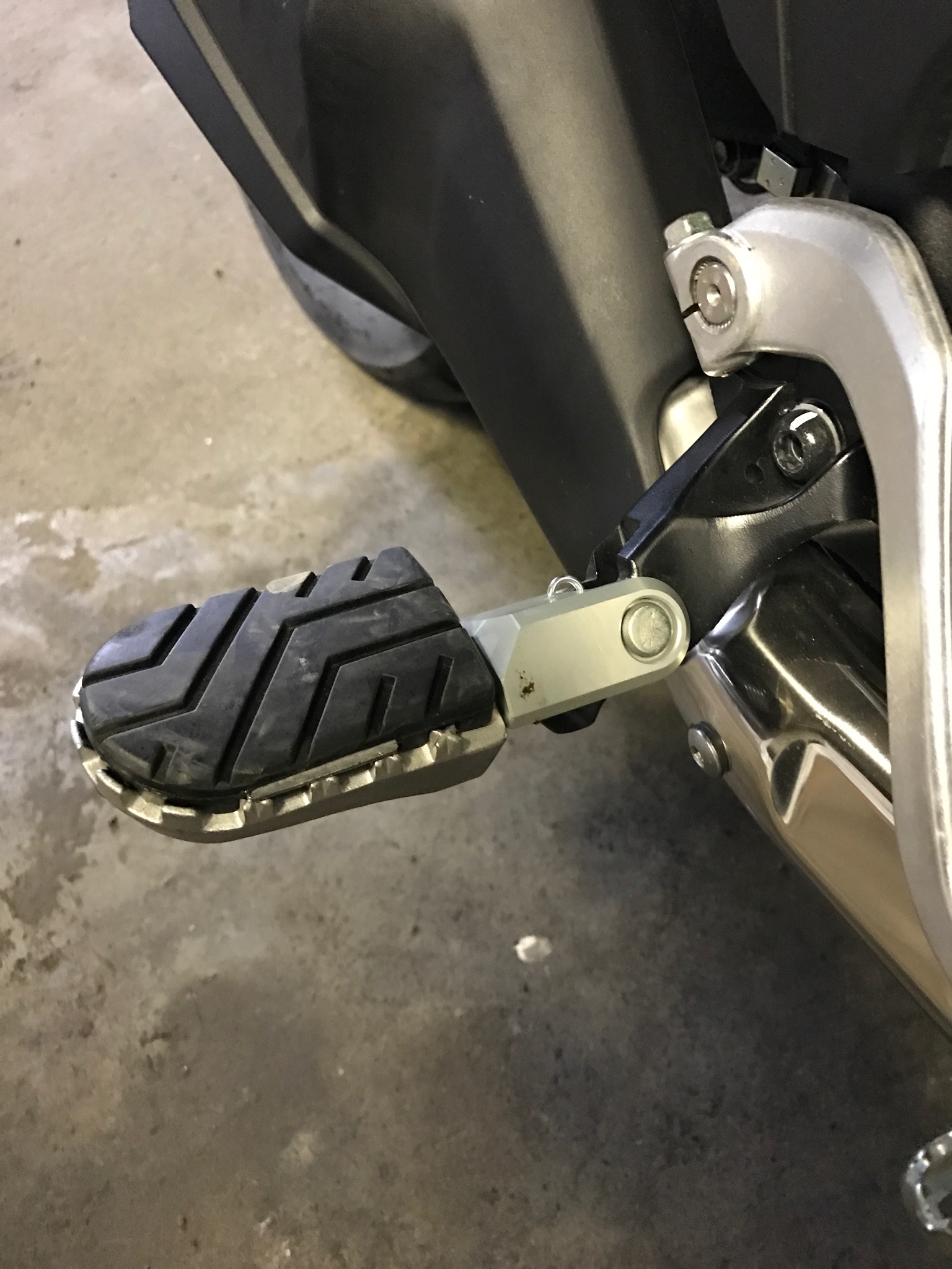

Disponible chez SW Motech ref FRS.01.011.10200/S .
Ils sont plus larges et longs que l'origine .
De plus reglable en hauteur ( origine et 15mm plus bas )
<120€ incluant le port .
Reception et test en fin de semaine .

Repose pieds Sw Motech reçu et installe sans difficulté .
Excellente Qualite du produit .
En position basse pour mes grandes jambes...
Teste la semaine prochaine dans les alpes Françaises et Piémontaises sur routes et pistes .
Aucune inquiétude j'avais les mêmes sur mes 1200 Tex et Gsa .

Idem pour moi, montage fait en milieu de semaine. Ce sont les mêmes que pour les anciennes (même références), par contre utilisées avec les caoutchouc, j'ai plus de vibrations qu'avec ceux d'origine.
De plus, je trouve qu'ils sont un peu trop décalés vers l'extérieur ( je prendrais des photos côté freins ar).

Pareil Sw Motech montés et c'est vrai, ils dépassent un peu plus sur les cotés dù à la longeur du repose pied et de la mega piece d'Alu qui sert de fixation sur le cadre.
A l'arrêt attention aux tibias aves les 2 pieds au sol.
Mais sinon debout, nickel, assis avec des chaussures larges, Top. Bien content.

J'ai installé les sw motech moi aussi. C'est vrai qu'ils ressortent pas mal de chaque côté de la moto. Je me sens comme Lucky Luke là dessus, mais sinon bien content de la qualité et du comfort, tant en position assise que debout. Placés en position basse (-15mm), ça fait aussi un petite différence au niveau du comfort des hanches, surtout pour les plus grands.

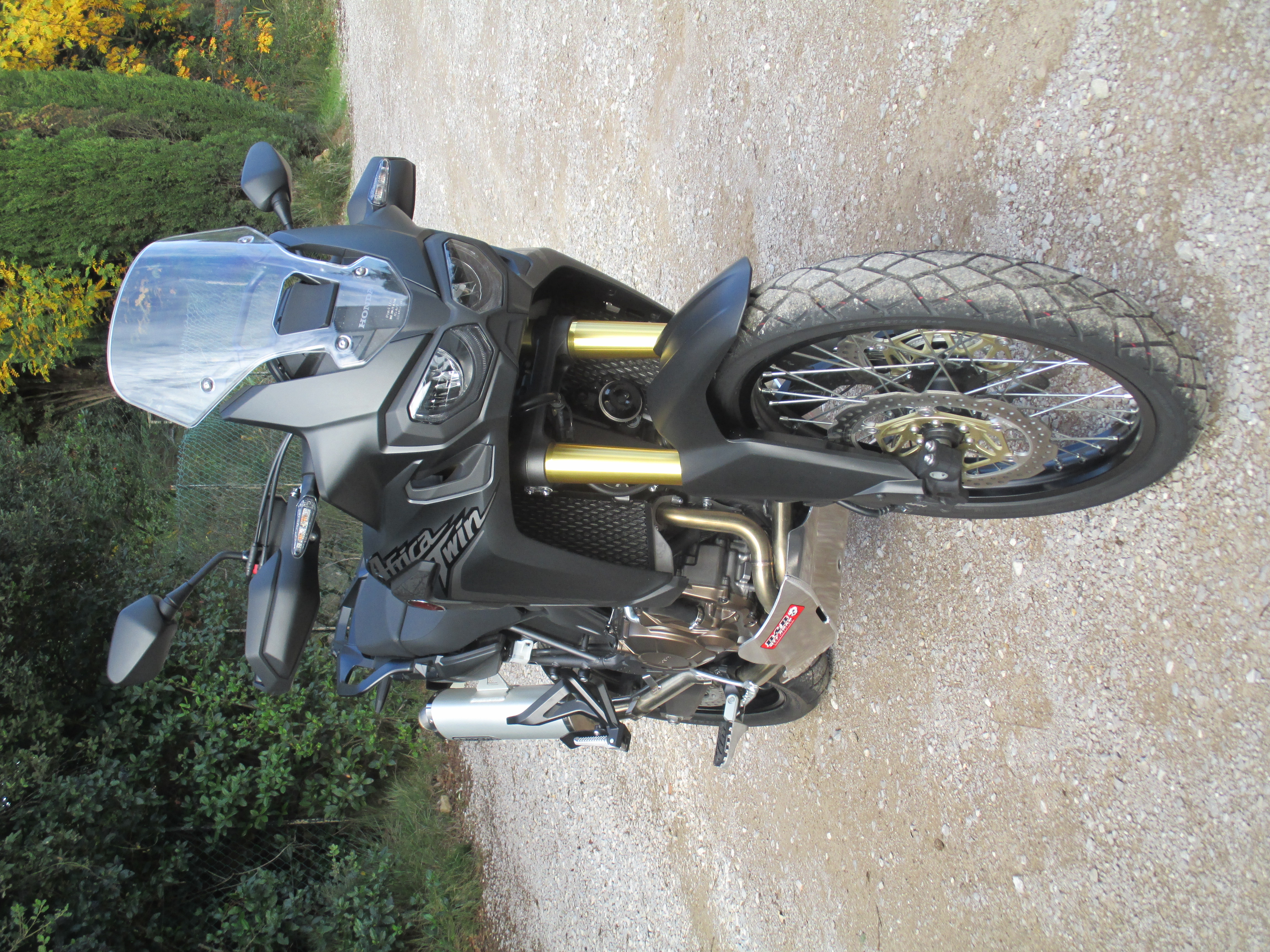

Les miens. Je ne voulais pas remettre les précédents. Trop éloignés.
Ils viennent d'un fabricant en Europe de l'est qui se spécialise dans les reposes-pieds de toutes marques
https://www.facebook.com/Bosleys-Pegs-1329344163774808/
Environ 90€
On peut lui demander de les abaisser et/ou de les positionner en avant / en arrière. On peut aussi choisir 3 tailles.
