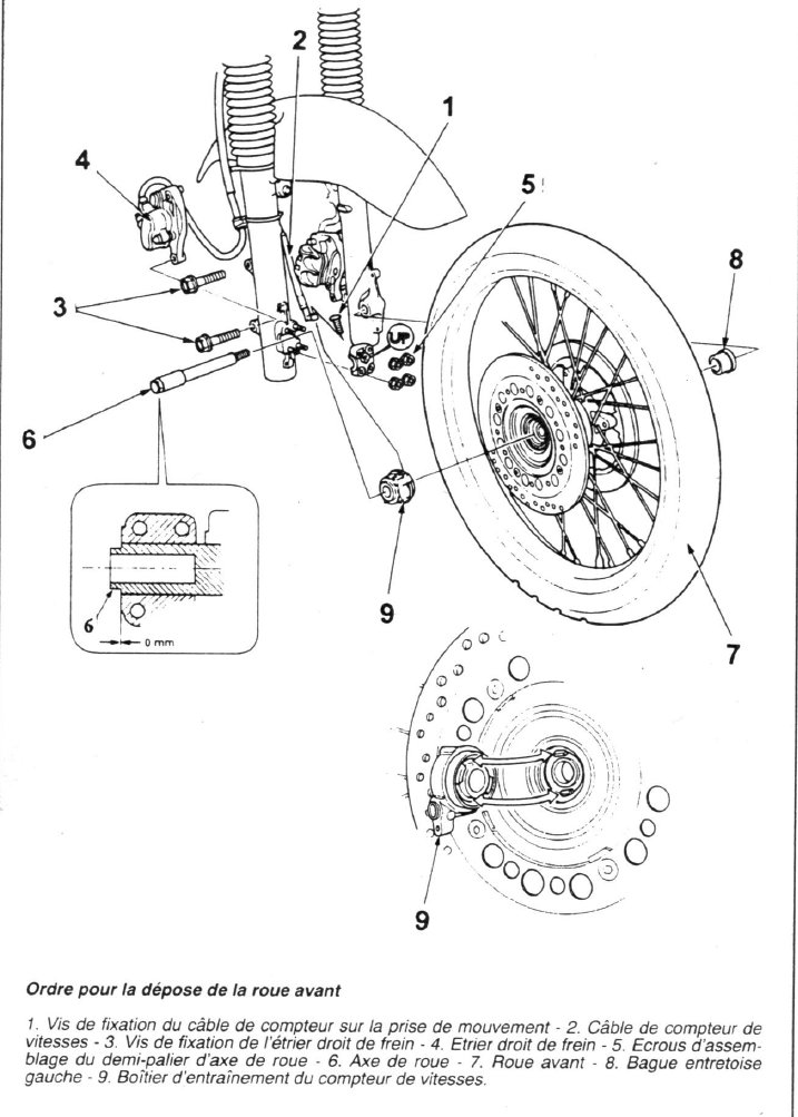

bike parts, mais bon, c'est pas limpide...
http://www.bike-parts.fr/pieces-honda-d ... N+750.html
ou la RMT
edit : ah ouais, cmsnl c'est plus clair.

Super ! Merci à vous ça me paraît plus clair comme ça :) Faut que j'y pense la prochaine fois aux éclatés de bikeparts
