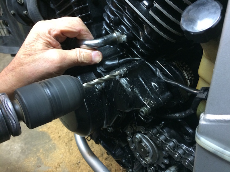

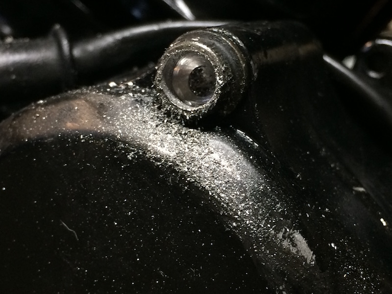

Ayé, je l'ai eu avec l'aide de mon voisin (ancien mécano auto, à la retraite).
On a tout essayé, et pas moyen. Seule solution : la chignole. Et c'est venu dudiu ! §viking

En attendant, les photos de la récalcitrante, qui n'a pas duré longtemps :lol:
un coup de chignole...
Ca commence à venir...
Tadam ! Et voila !
Tadam ! Et voila !

§bravo
tant mieux c'est venu ,
mais là ou c'était , tu pouvais chauffer l'alu du filetage non ?

#28 Message par Bebert » 18 oct. 2016, 20:01
Dudu.13 a écrit :§bravo
Dudu.13 a écrit :mais là ou c'était , tu pouvais chauffer l'alu du filetage non ?
avant peut-être, mais une fois la tête bien massacrée...
Re: J'ai peur de lui péter la rondelle !
#29 Message par TiTi » 18 oct. 2016, 20:02
Il y a l'astuce d'utiliser un embout Torx un poil plus gros et rentré en force dans l'empreinte.

#30 Message par Lom2lyon » 18 oct. 2016, 20:04
oui, peut être que je pouvais chauffer, mais de toute façon, le pas intérieur était bien défoncé, donc dur pour finir le job à la clé Allen §ouch Et puis à la pince étau, c'était délicat pour pivoter, car le Carter rendait la tâche délicate.
Bref, maintenant, c'est nickel.
Reste le volant à déposer :|
@Bebert : voilà : tête massacrée, donc défonçage de toute manière
@Titi : je saurais pour la prochaine ;)
le métier commence à rentrer ^^
