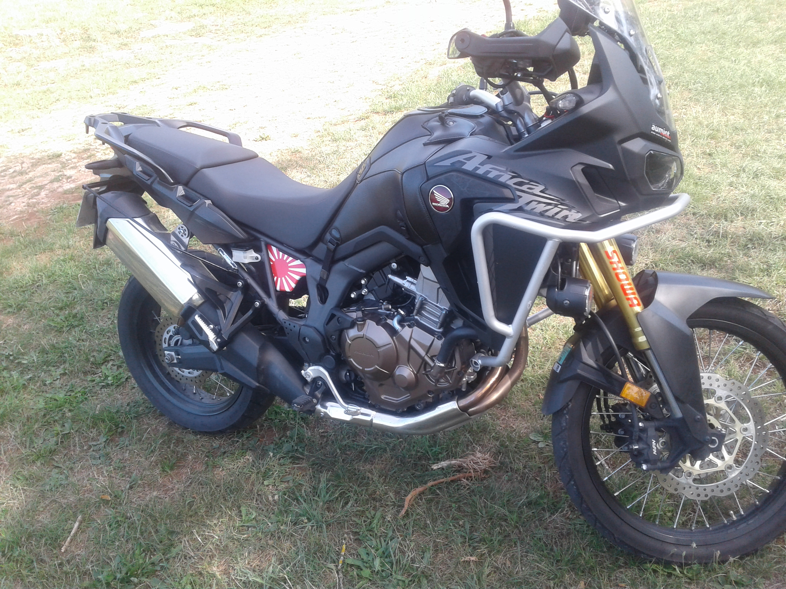

Je viens de valider mon modèle! §pompom
Départ en vacances, à l'arrache: pas de top case ni de valises, pour l'instant.
Le sac à dos, c'est pratique mais pas top, et j'ai une vieille paire de cavalières que je garde pour le 400 XR, des fois que Eric 400 me propose une virée au Maroc... §gaz
On trouve des écarteurs dans le commerce, mais si on ramène le prix au kilo, c'est de l'escroquerie!!!

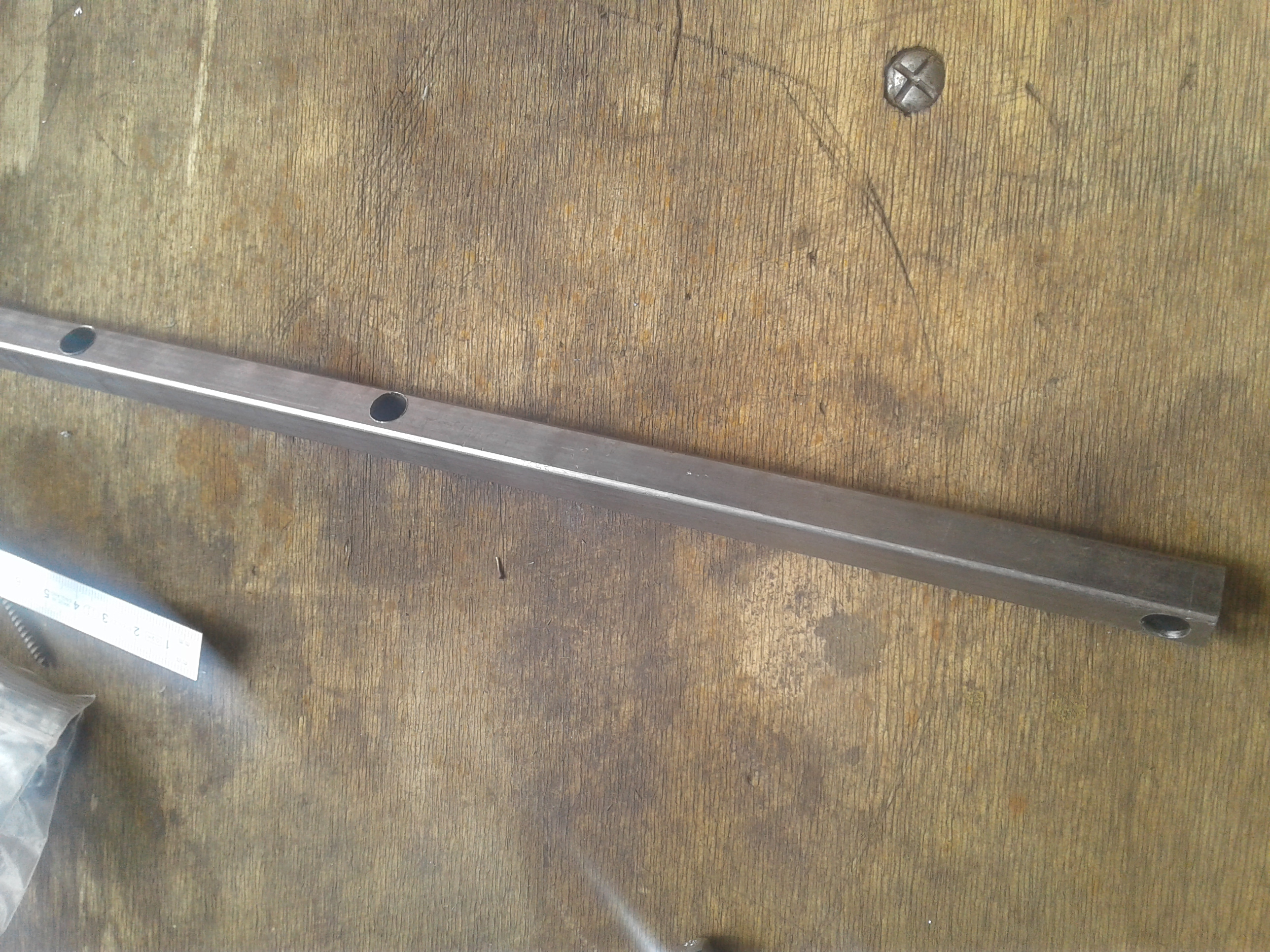

Comme j'ai un peu de temps et de la ferraille dans l'atelier, j'ai imaginé un truc en m'inspirant des fixations Givi.
De la tige de 8mm.
Un carré creux de 12 mm.
2 x 150 mm de plat de 30 mm.
Fixation au niveau des cale-pieds et sous la selle (il faut donc percer comme pour le support Givi).
Le tube carré me donne une sécurité supplémentaire au niveau des soudures: la tige de 8 viendra s'y encastrer!
Le montage "à blanc", ça donne ça:
La position des sacoches, chargées est convenable: on valide et on fait un joli cordon de soudure!
Un coup de peinture et basta: direction la Savoie!
Un peu plus de 1000km plus loin: rien à bougé, la sacoche droite n'a pas fondu.
Essentiellement de la route et un peu de chemin, mais c'est sûr, ça ne fera pas office de crashbar: ça dépanne et ça se monte / démonte en 5 mn!
