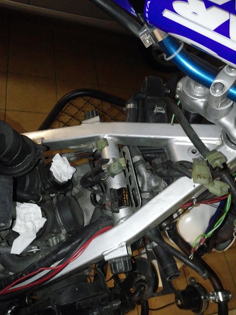

Sur mon RD07, j'ai pris la masse sur la vis de fixation du filtre à air, sur l'avant. Les autres étaient trop problématiques. Depuis, plus aucun souci. Je vais profiter du démontage du calorstat pour gainer les fils plus discrètement.

#724 Message par Marcopolo » 21 janv. 2017, 15:07
Gloups, des fils à nu, j’oserai même pas sauf la masse bien-sûr
Toujours chatterton ou gaine
Messages : 6228
Re: Longue portée et anti-broullard, à leds ?
#725 Message par Africalain » 21 janv. 2017, 15:12
Non pas à nu. Ils sont gainés mais ça ne se voit pas sur la photo. Je vais les gainer mieux que ça sous peu.
