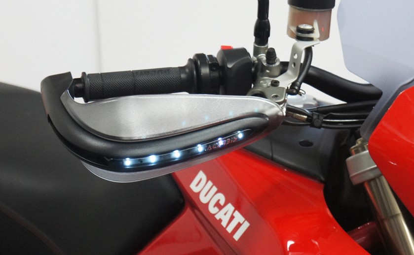

Sympa comme montage
Méfies-toi quand même, une vis de masselotte anti-vibration est très fine, ça se casse facilement à la chute, j'ai vu ça sur mon @t 2003.
Contre les vibrations, j'ai jamais vu mieux qu'un bon guidon alu + de bonnes poignées Scott ou Progrip

Tu as en effet raison, mais tu peux mettre un boulon 6mm avec un grade 10.9 ou 12.9, et non celui en inox fourni habituellement avec les kit. L'inox, c'est la version de la margarine dans la boulonnerie. Dans mon montage définitif d'après restoration, l'embout sera repercé en 8mm, et j'Installerai un boulon de 8mm gradé 10.9 ou 12.9. cependant, comme on peut voir d'après les marques sur le protège-main, la moto s'est déjà ramassée, et j'ai sauvé un levier d'embrayage... Rien n'a cassé.Vieux motard a écrit :Sympa comme montage
En fait, si tu achètes les embouts ci-dessous, il suffit de remplacer les boulon 6mm par du M8x60 (et d'ajouter un écrou à épaulement strié), et de percer les deux morceaux de caoutchouc en 8mm. Les embouts en alu sont déjà conformes pour du 8mm. Voilà le boulot est fait pour quelques heureux euros.
http://www.ebay.com/itm/2Pcs-Motorcycle ... 3f55fbcb36
Avec boulons 6mm fournis dans le kit.
Avec boulons M8x60 et écrou à épaulement strié.

Merci de l'info sur les grades
Effectivement, les vis du kit paraissent bien plus costaudes

Le boulon des masselottes d'origine doit bien faire 80-100 mm de long !
Et il te faudra démonter les masselottes (y'a un truc...) pour les tarauder à 8 !

Si le montage des pare-mains se fait sans embouts anti-vibrations,
des leviers courts sont -ils obligatoires?

Obligatoires? Je ne sais. Mais nécessaires, probablement. ;-)Cad77 a écrit :Si le montage des pare-mains se fait sans embouts anti-vibrations,

Pas obligé, j'ai mis ça sur ma KLR il y a quelques années, et j'ai du bouger les cocotes des leviers un peu plus loin sur le guidon pour ne pas qu'ils touchent le pare main, y avait pas grand chose à rattraper. On doit pouvoir faire pareil sur une Africa.

Je viens de m'acheter un deuxième jeu de protège-mains, mais en blanc cette fois-ci. Je vais me préparer un jeu complet avec les bons embouts, la bonne visserie, et prêts à installer sur la prochaine moto pour le prochain voyage. C'est terrible d'être à "l'étranger" et de chercher des boulons désespérément, tout en sachant qu'on en a des tiroirs pleins à la maison. ;-)

j'ai oublié de mentionner que les protège-mains que j'ai suggérés sont virtuellement des copies d'Acerbis. Il n'y manque que le logo pour impressionner les blaireaux du troquet du coin avec leur Malagutti. ;-)

Les protège-mains incluent deux styles d'attaches. Dont un compatible avec les guidons dont le diamètre intérieur est de 12mm.
Dans mon cas, j'ai fait des tests et j'ai remplacé l'écrou au bout du cylindre de caoutchouc par un insert. C'est beaucoup plus pratique car cet insert reste à l'intérieur du cylindre de caoutchouc au lieu de tomber au fond du guidon si on enlève le boulon. Il suffit de repercer le caoutchouc légèrement plus gros.
