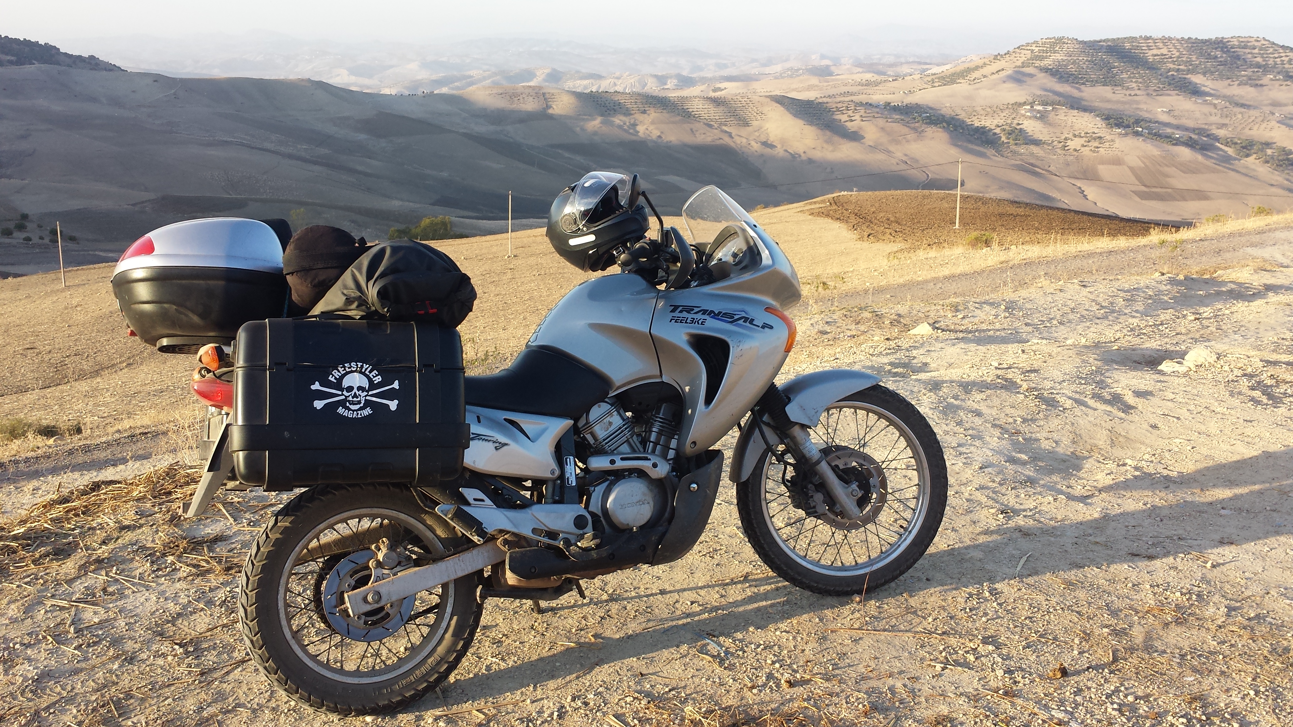

C'est mon tout premier post alors j'espère que je fais ça dans les règles...
j'ai fouillé un peu sur le forum mais je n'ai pas trouvé ce que je cherchais :
Je voudrais protéger un peu ma transalp (cf photo) qui est aujourd'hui assez vulnérable si je veux faire un peu de TT sans risquer de tout casser à la premiere glissade.
Il semblerait que la priorité soit :
- protéger les manettes de frein et d'embrayage avec des "bouchons" au bout du guidon (je ne connais même pas le terme exact)
- protéger le carter (à quoi ça ressemble?)
- protéger les cylindres?
- protéger les carrénages?
bref, que me conseilleriez vous pour protéger ma transalp, à moindre coût évidemment.
Quels sont les protections prioritaires à ajouter? et comment cela s'appelle (pour que puisse les retrouver sur les sites de vente)?
MErci d'avance.

Carénages : regarde du côté de heavy duties.
Je ne sais pas si ils font pour transalp mais super rapport qualité prix
Je pense que ça fait le taf pour protéger le moteur, reste le dessous, faut essayer de trouver un sabot de rd03 ou en faire un en alu
Pour tes poignées, mets des pare mains fermés.
Acerbis rally pro ou équivalent chinois
http://www.ebay.fr/itm/Motorcycle-Handg ... HNjMqik9bQ

regarde chez heavy duties pour les pare carters , pour les leviers : protege leviers tt simplement

salut Manu
pas mal d'entre nous sont équipé avec du Heavy Duty
http://www.heavyduties.ro/honda/
les crash bar
protège les flanc AV de la moto
les rack
sont la pour y fixer des valises et protège les flanc AR
pour les protege main il faut du bien rigide . ca protège les levier , ca protege tes main des projection , et un peu du vent .
les crash bar
les rack

Quelles parties de la moto dois je protéger? Les flancs (crash bars heavy duties)? Le sabot?
- Franck67
- Virage relevé
- Messages : 2295
- Département : 67 Bas-Rhin
Re: Protéger ma transalp
une bonne protection ce sont les crashbars , qui devront proteger surtout les radiateurs en cas de chute , accessoirement ils protegeront " un peu " en meme temps les flancs , mais le principe c'est que si tu chutes alors de ne pas créer une panne qui t'immobilisera , un flanc félé ca n'immobilise pas ...
pour le sabot , oui en fonction de ce que tu fais comme TT c'est aussi important pour proteger les carters moteurs , pare mains indispensable aussi

tiens, les crash bar ça donne ça
http://hds.heavyduties.ro/hondaa/ta650/ta650cbt.html

pour le bas moteur regarde ici ce qu'il peut arriver sur un choc .
le moteur de Dudu a mangé malgré le sabot en ALU . imagine avec un sabot en plastique
viewtopic.php?f=20&t=7808&hilit=carter

Il y a des plastiques bien plus costaud que l'alu, mais ça coûte une blinde et on ne trouve pas ça dans le commerce
Le problème de nos plastiques de Transalp, c'est pas qu'ils cassent, j'ai pu constater sur la mienne que c'est très souple, mais justement, le cailloux pourra aller exploser le moteur en poussant le sabot en plastique, comme il a poussé l'alu de Dudu13, tout en laissant le sabot intact. Je me rappelle le jour où j'ai cru que j'avais explosé le sabot, il n'y avait même pas de trace de choc. J'ai eu du bol de ne pas avoir explosé le moteur, parce que je l'ai bien sentit surfer sur le rocher qu'il y avait dessous
Le mieux c'est encore l'aller voir sur son sujet, tu pourras sans doute t'en inspirer
renforcement sabot RD07 et 04

Pour les protection JIK avait pris celle de HD qui protège vraiment bien, si il lis le poste il pourra t'en dire plus aussi.
Je le ping :
Je le ping :
Jik a écrit :
- Jik
- Sentier
- Messages : 859
- Enregistré le : 27 oct. 2013, 13:47
- Département : 93 Seine-Saint-Denis
- Localisation : Stains
- Âge : 46
Yep je confirme les pare-carters heavy duties c'est ce qui se fait de mieux pour transalp 650 dans les prix abordables. Ils sont assez larges et protègent également le sélecteur de vitesses ainsi que les jambes. L’inconvénient est qu'ils se montent dans le support béquille centrale ce qui te fait perdre 3cm de garde au sol voir plus. Mais ça passe pour du TT soft.
Les givi que j'avais avant n'ont pas supporté un choc moyennement violent contre un arbre et le carénage gauche et même le radiateur ont vraiment souffert. Avec les heavy duties la moto sera mieux protégée.
En ce qui concerne le guidon, j'ai rien mis et après de nombreuses chutes toujours rien de cassé.
Edit: Le sabot est suffisant la plupart du temps, même si j'ai réussi à le casser coté gauche. Pour les petites pierres ça suffit
les grosses ornières par contre...

De plus souvent les PC Heavy permettent le démontage des flancs sans tout tomber.

pour tes protégés mains regarde les acerbis rally tu peux ajouter des flaps pour être plus couvrant !Fabtone a écrit :Salut Brian ,
Ton film est superbe , j en garde un bout pour la suite ......![]()
Bravo !
Montés sur toutes mes machines , rd07 et xr ils sont très très solides en cas de chute .

Ils ont l'air moins solide que les HD quand même. Deux points d'attache au lieu de 3 et les HC passent devant le sabot également + protection pieds (avec la contre partie de la perte de garde au sol).Midi134 a écrit :http://www.ebay.fr/itm/Crash-Bars-Pare- ... SwZjJU53Pl
Faut pas oublier la Pologne ! HEED

Moins solide ?Ils ont l'air moins solide que les HD quand même
Ce qui n' enlève pas la qualité des HD ...
