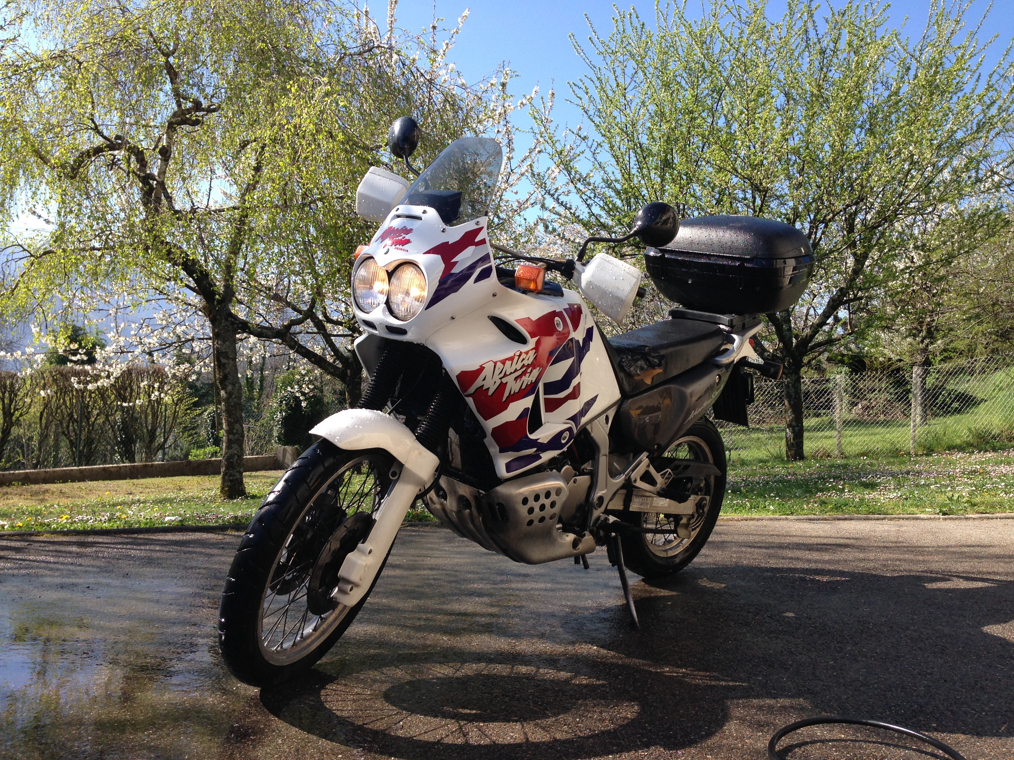

Comme promis dans ma prez, j'ouvre ici un post dédié à la remise en état de la belle.

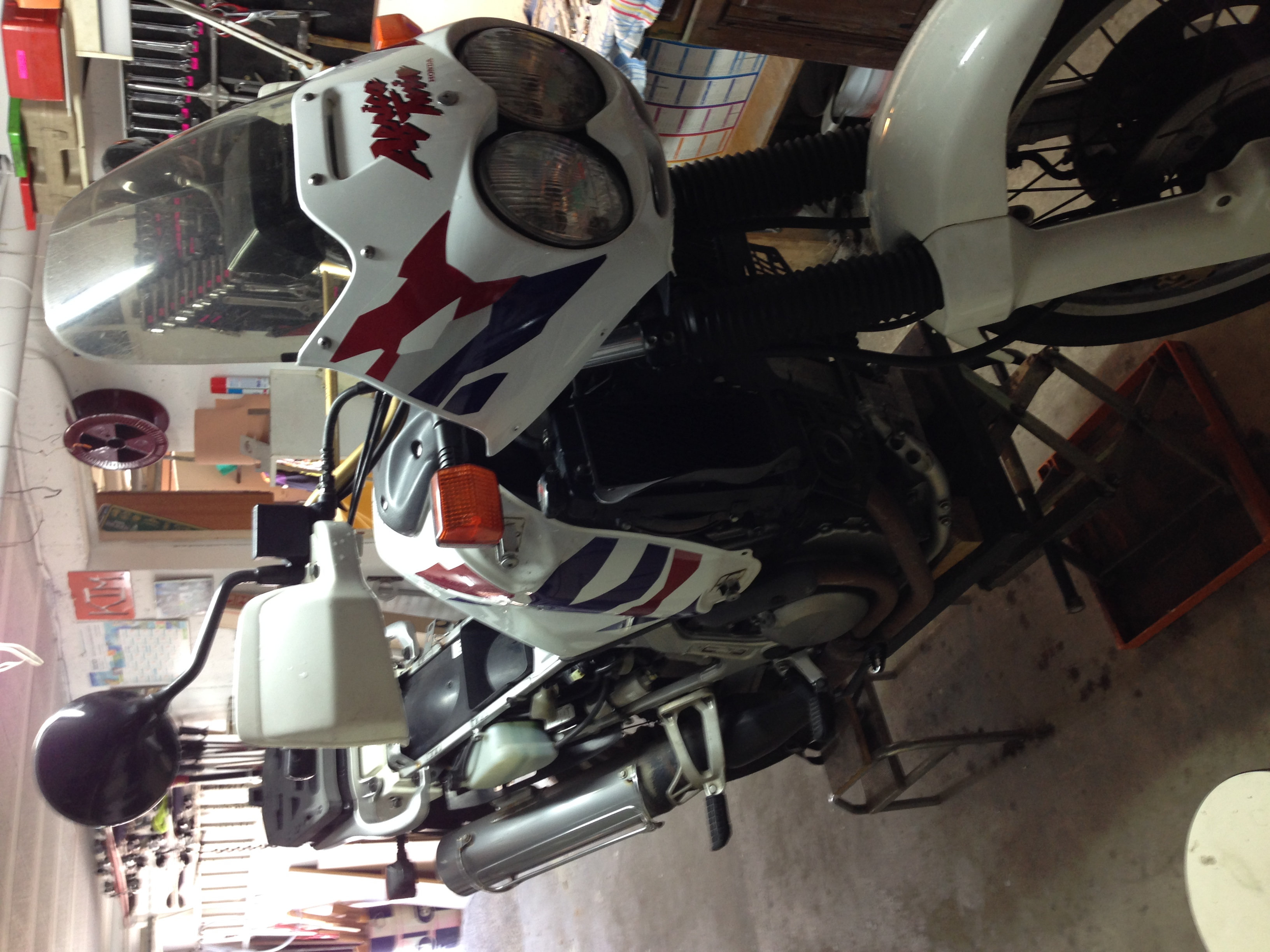

La voici le soir de son arrivée à la maison, petit tour dans la cour avec mademoiselle en pantoufles :)
Les objectifs sont (i) la faire tourner correctement dans un premier temps, puis (ii) installer ce qu'il faut comme équipement pour voyager un peu (péninsule ibérique, Europe de l'est, Scandinavie voire plus au gré des envies !) ;)
Du coup je me dis qu'un petit post agrémenté de photos (et de questions §siffle ) pourrait être sympa pour accompagner la remise en état ! En bon novice sur cette machine j'aurai très certainement besoin de vos lumières :)
Après un grand nettoyage et un premier état des lieux, voici en gros la liste des choses à faire :

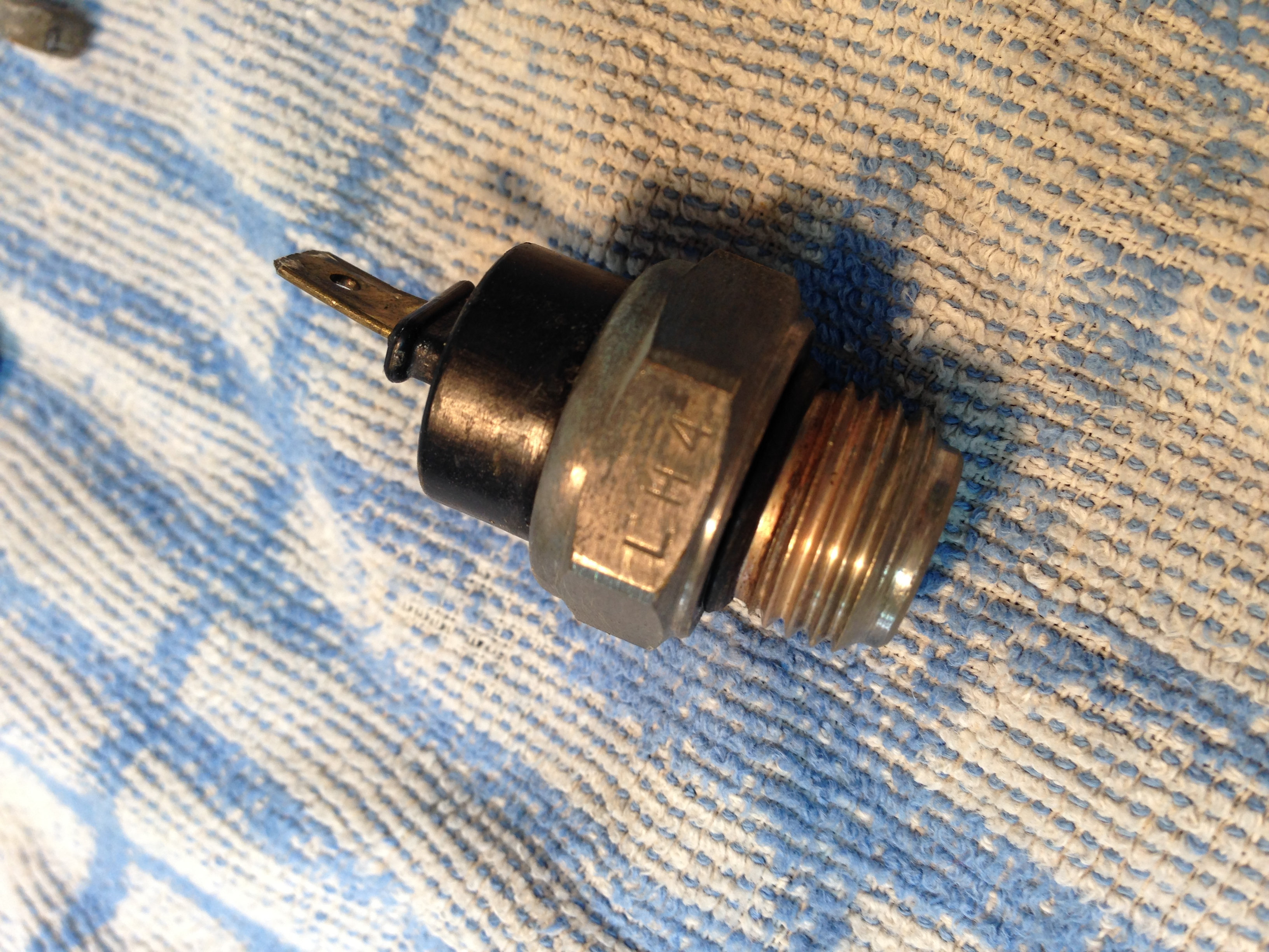

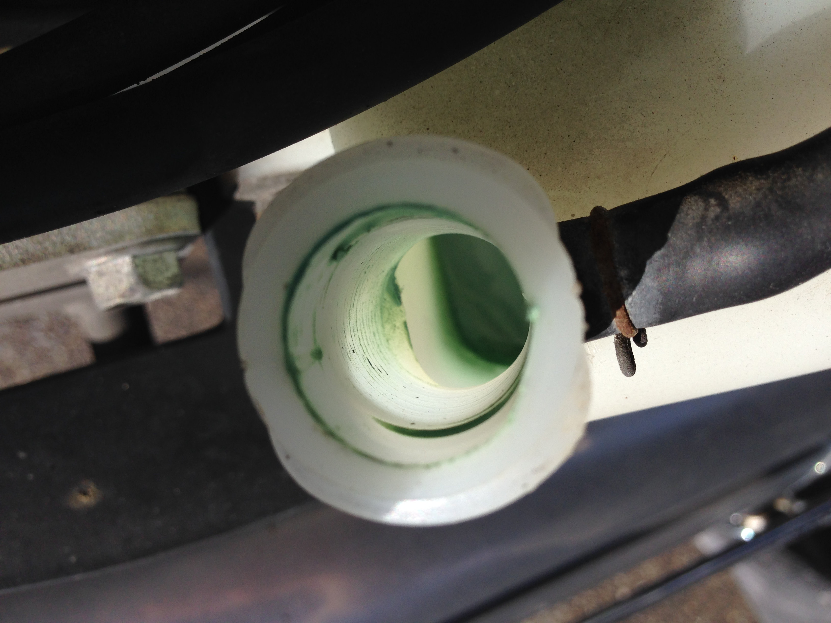

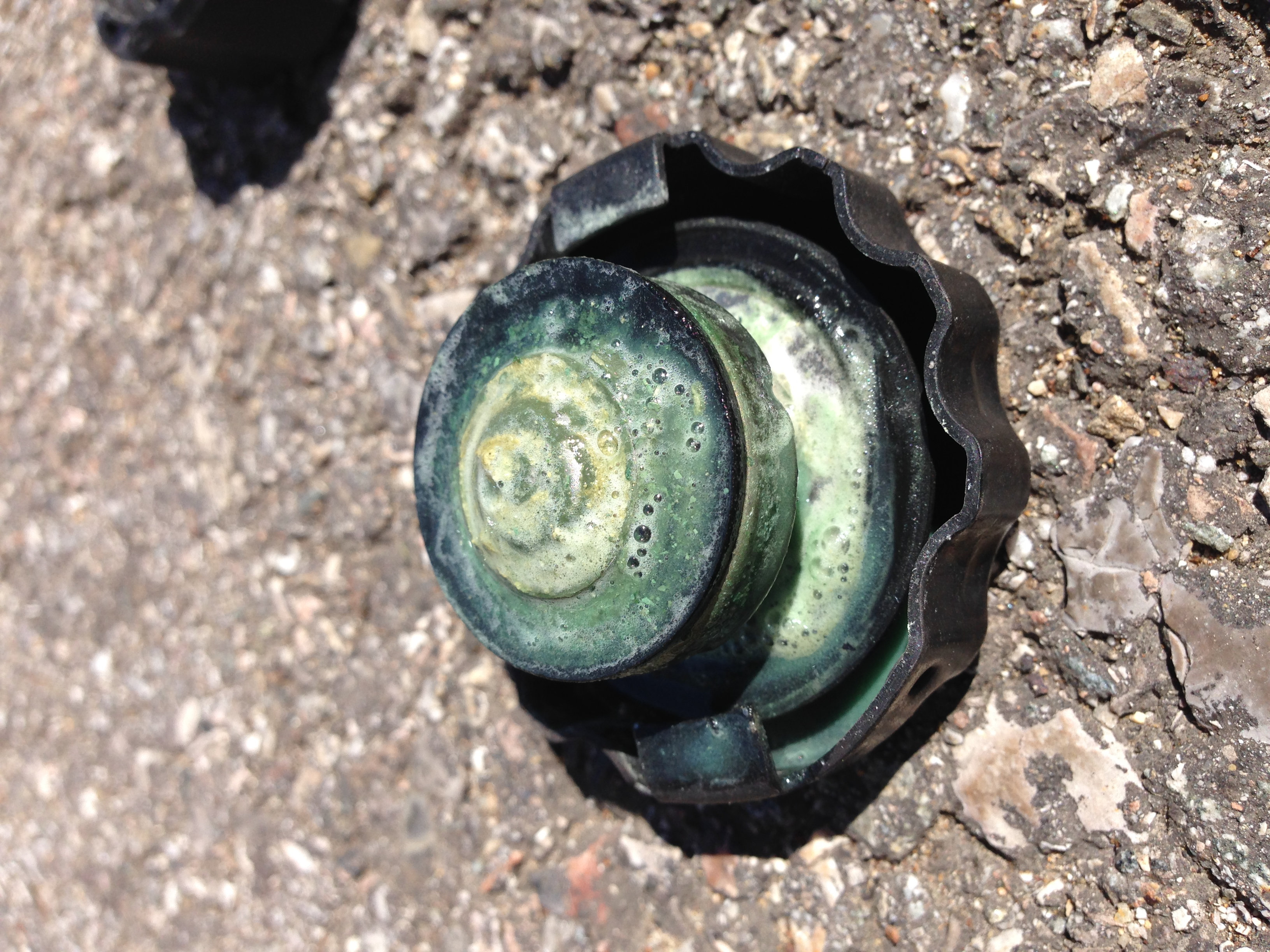

  • Problème de surchauffe : vérification de la sonde de température et du calorstat, il y a potentiellement un joint de culasse vu l'aspect du liquide de refroidissement (mousse verte et quelques bulles quand le moteur tourne ...) ; y-a-t-il un point en particulier à regarder sur ces motos à ce propos ? Est-ce que ça peut venir d'autre chose ?
    Embrayage bruyant au ralenti, ce serait la cloche d'embraye a remplacer ; à voir l'état des disques, elle ne "broute" pas au démarrage en tout cas ; quelles pièces me conseillez vous de changer ?

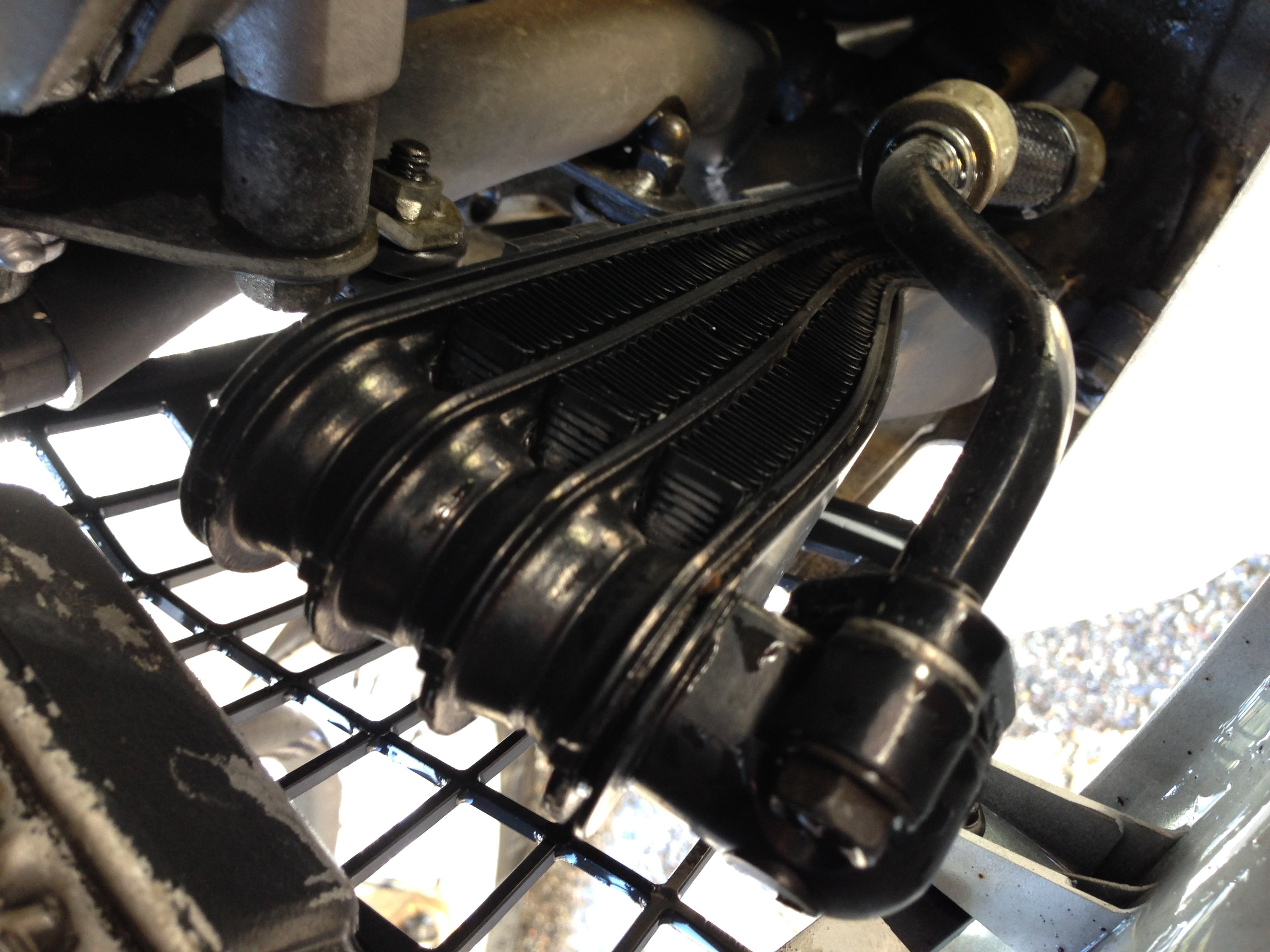

    Radiateur d'huile enfoncé par le sabot mais ne fuit pas a priori ; à surveiller
    Freinage : probablement à réviser et circuit à purger ; plaquettes à voir

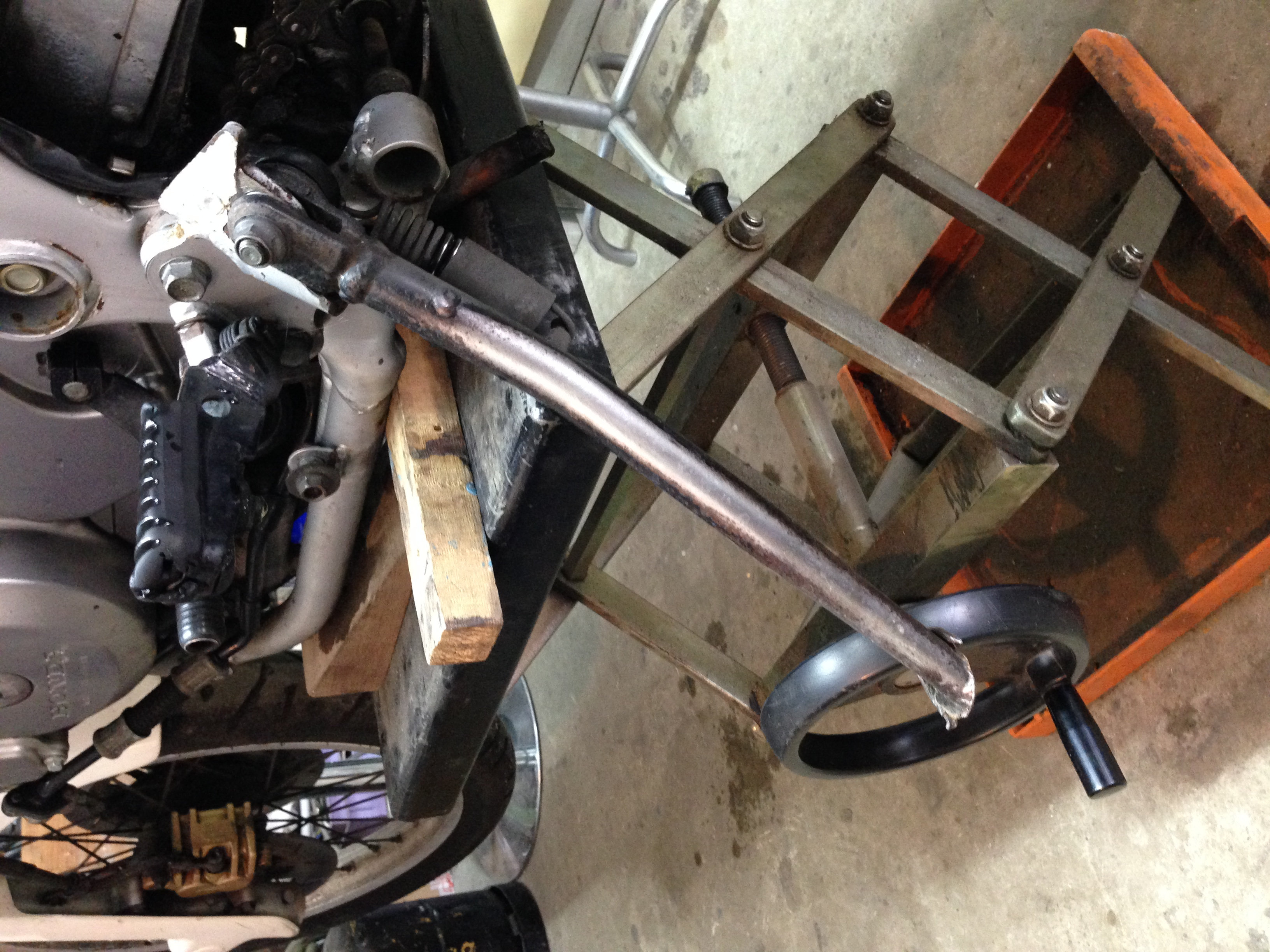

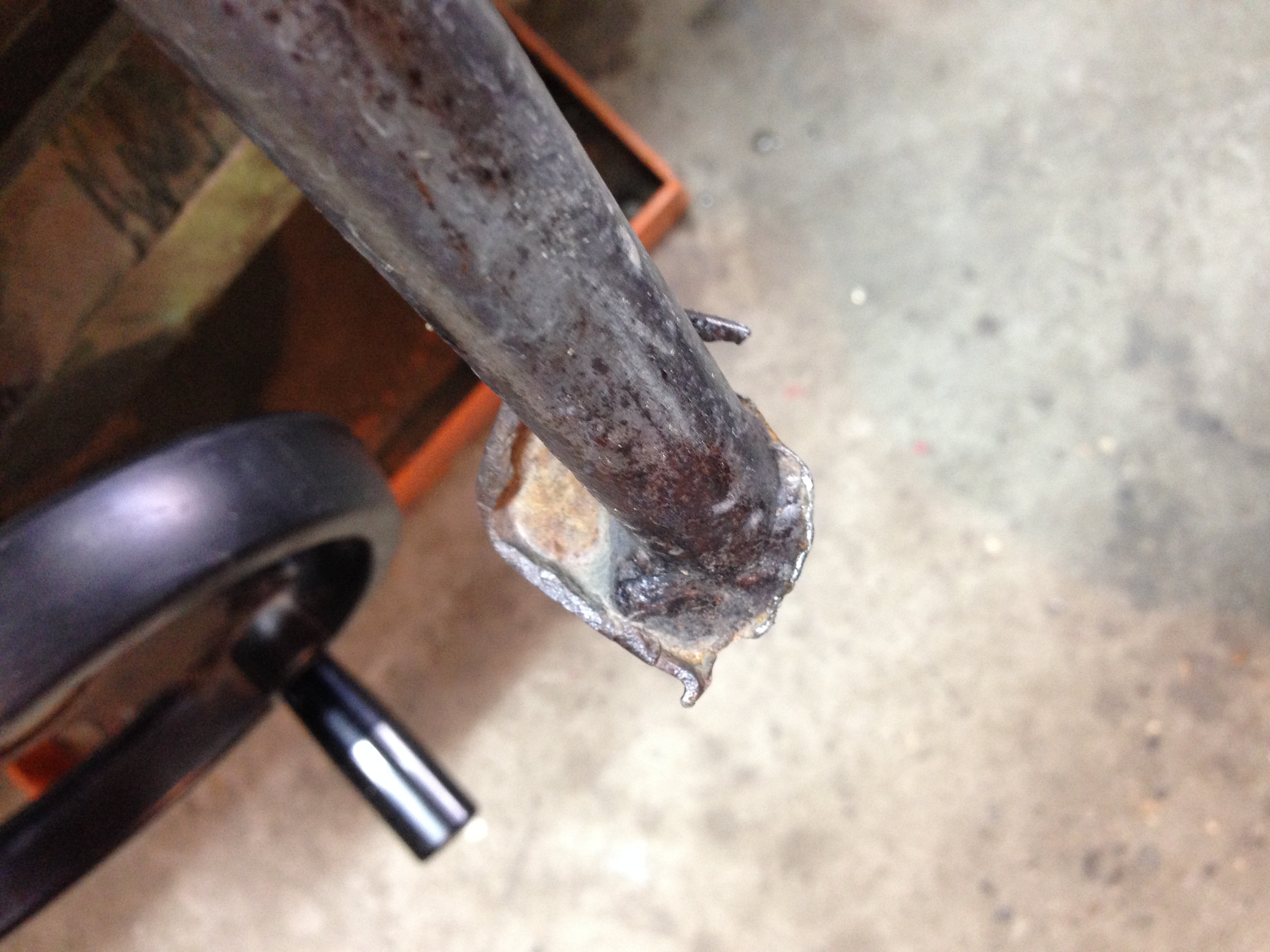

    Bequille abimée, à renforcer avec une grosse rondelle/platine à souder à sa base
    Commodos : quelques faux-contacts, à nettoyer avec le produit qui va bien
    Electricité : ça a l'air de fonctionner mais j'imagine qu'il y a quelques faiblesses connues (c'était le régulateur sur la ST), vos avis ?
    Phare gauche à changer à l'occasion (petit trou dû à un gravier)

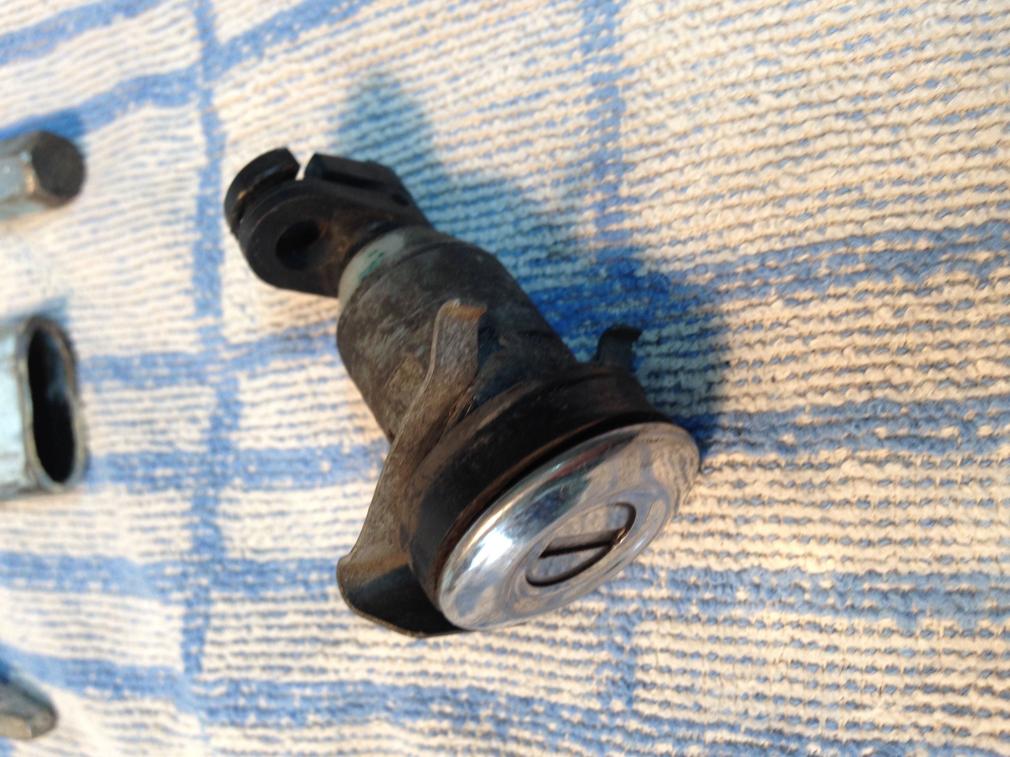

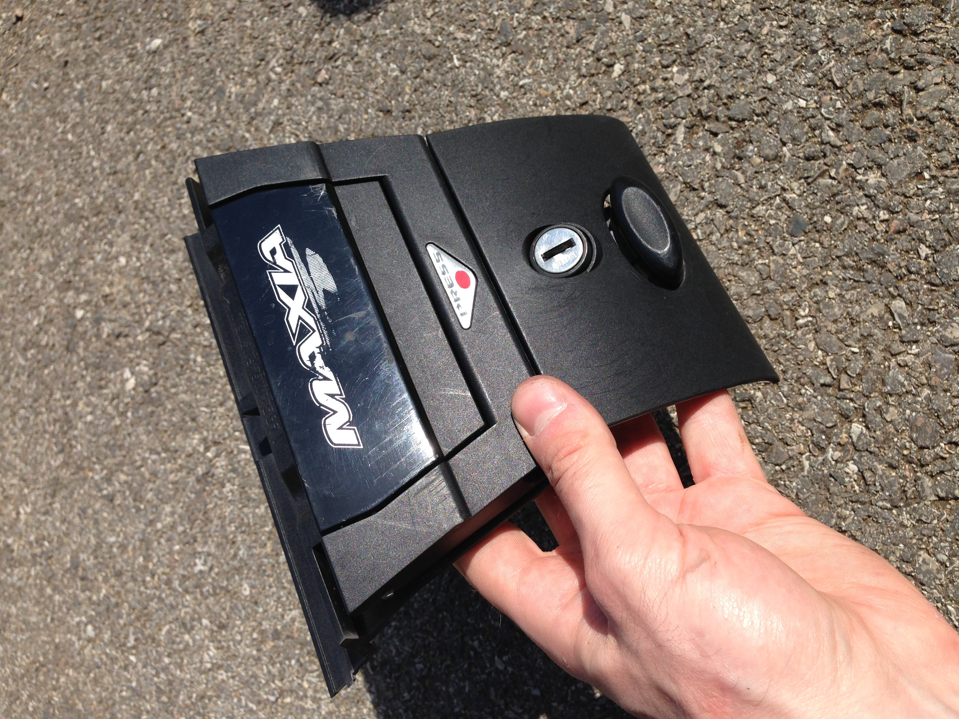

    Top case : le propriétaire précédent n'avait plus la clé, je vais essayer de commander un barillet seul chez Givi ou Kappa (j'en ai vu pour une quinzaine d'euros)
    Serrure d'ouverture de selle à changer, idem clé perdue (ça peut être plus compliqué ça, des tuyaux pour en trouver une ?)

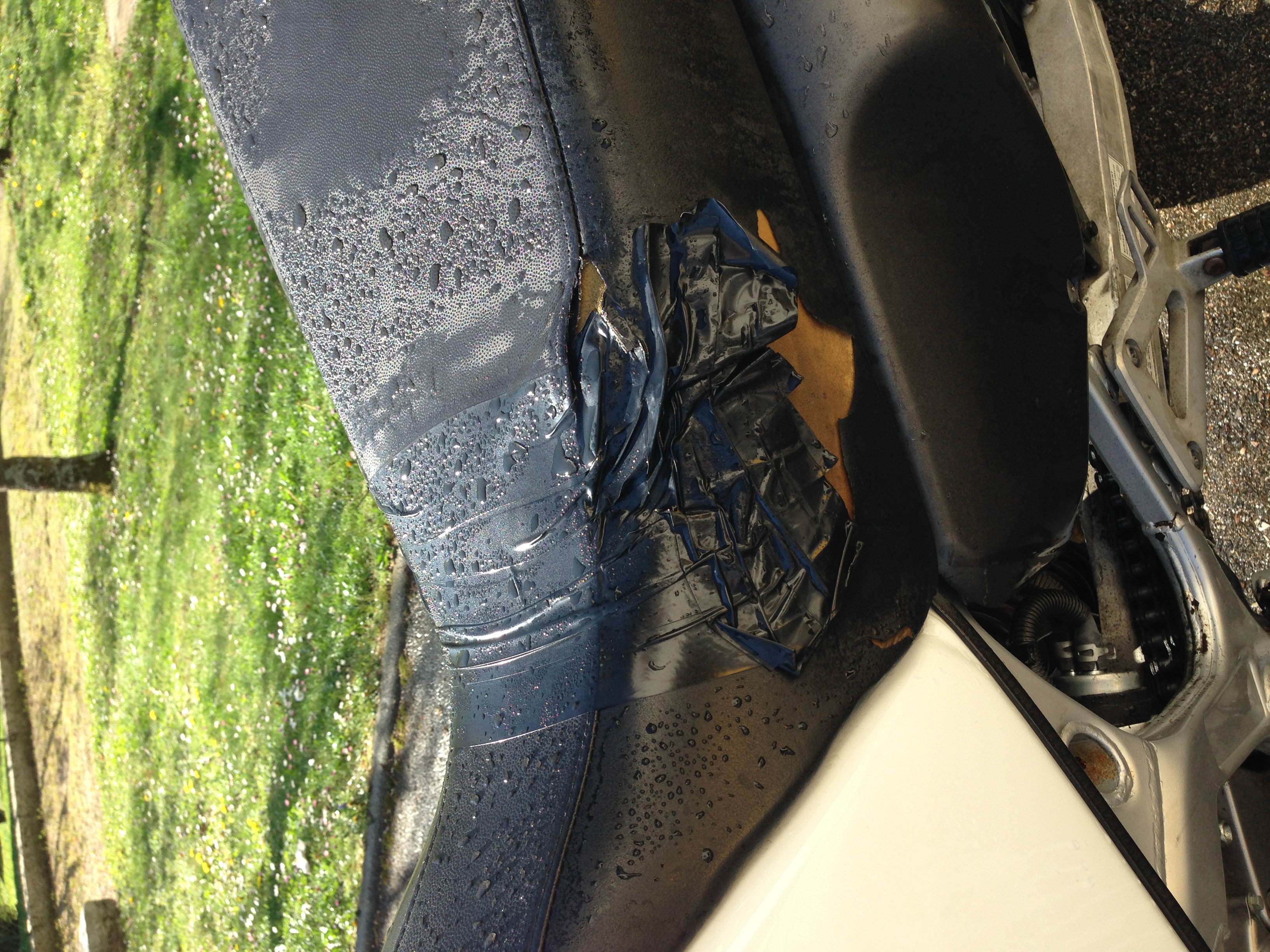

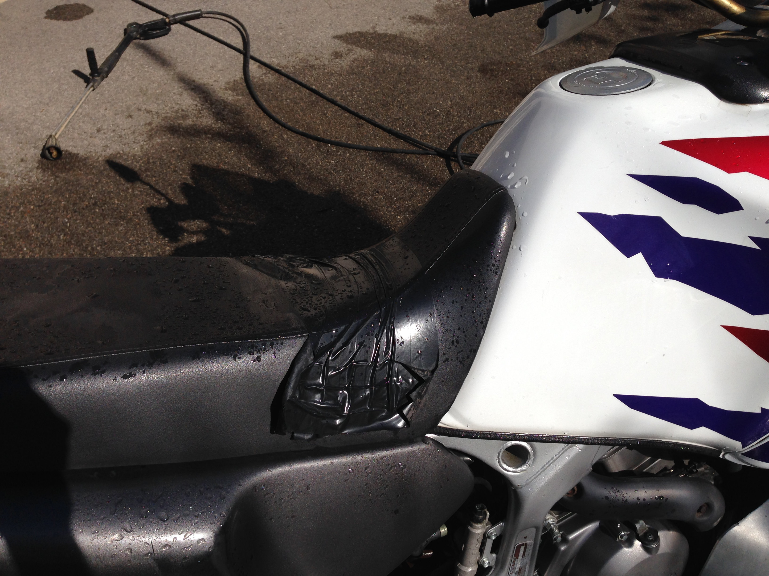

    Selle à refaire/changer (si quelqu'un a une selle perso/confort à revendre, ou autre tuyaux, ça peut m'intéresser !)
    Trip master qui a bien pris le soleil, à rafraichir (au dentifrice ça fonctionne ?)

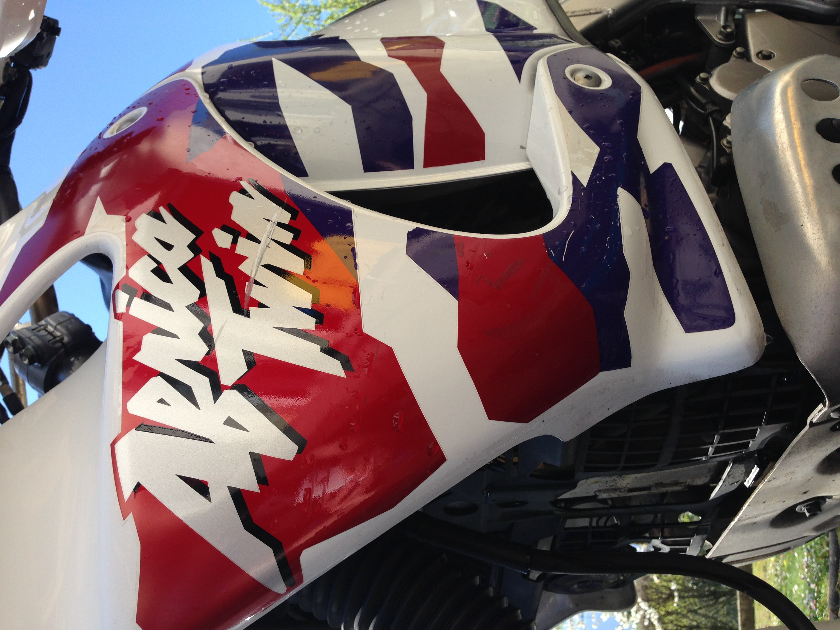

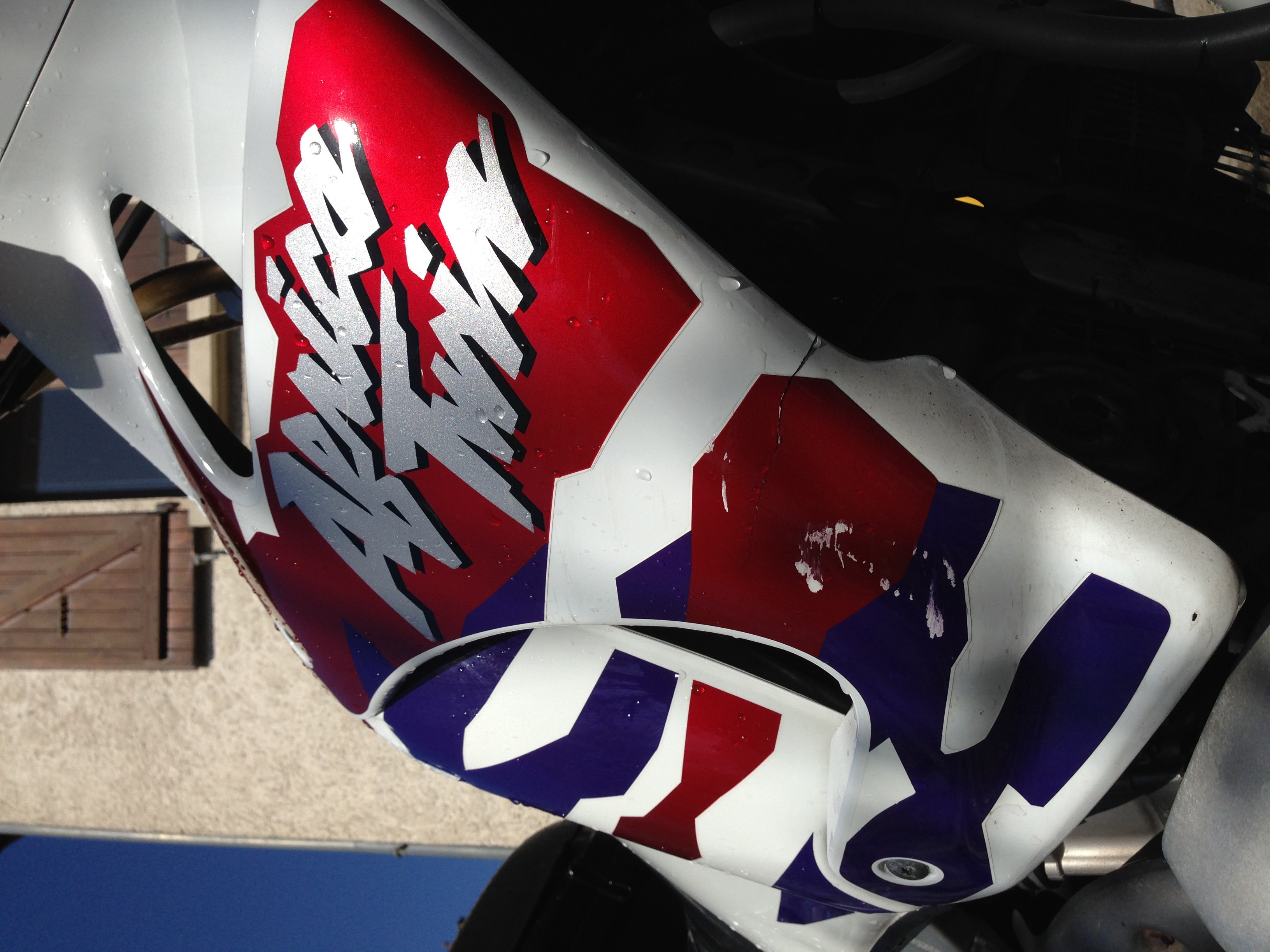

    Carénage : quelques fissures minimes sur les carénages, éventuellement à réparer
    Supports de sacoches latérales : quel est le meilleur modèle selon vous pour le transport de sacoches cavalières souples ? (j'ai le modèle givi noir/jaune WP405)
Dans l'ensemble sur quel(s) site(s) commandez-vous vos pièces ? Pour la Super Ténéré il y avait Kedo, Wemoto et Shogun moto ; y-a-t-il un site de références pour AT ?
Je mets quelques photos, elle a 118,000km, première main :)

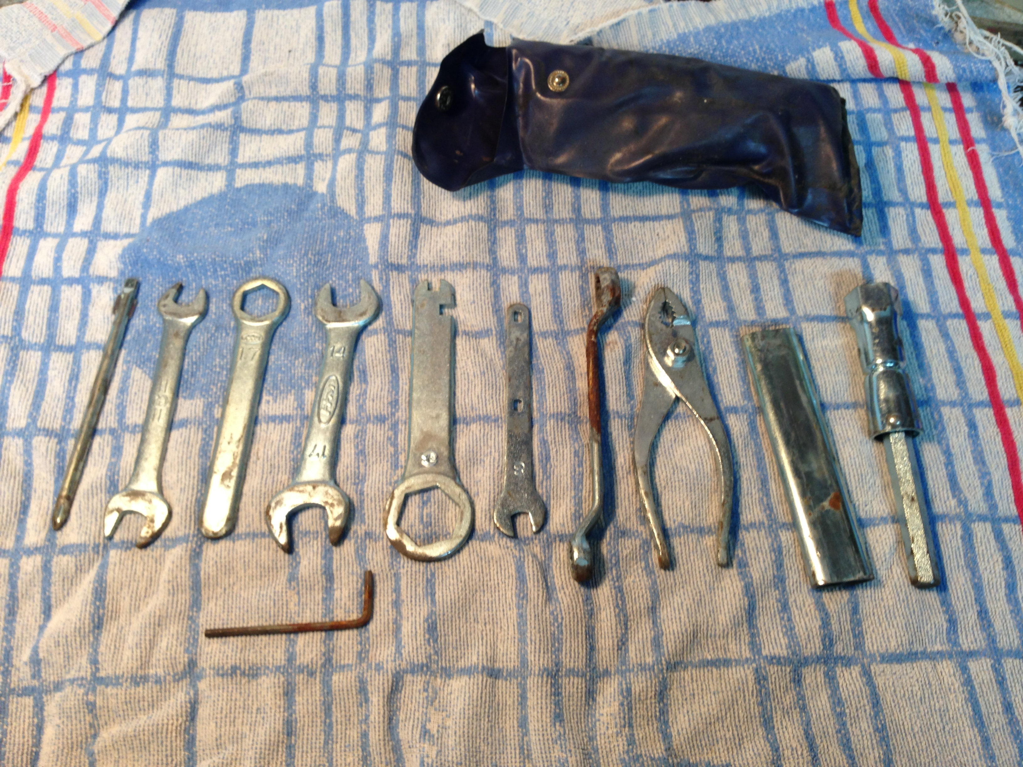

Avec la trousse à outils d'origine s'il vous plait :)
Merci pour vos conseils !

Lepicvert a écrit :Problème de surchauffe
commence par vidanger
Lepicvert a écrit :Radiateur d'huile enfoncé par le sabot mais ne fuit pas a priori ; à surveiller
surveille le boncoin, ça se trouve.

Lepicvert a écrit :Bequille abimée, à renforcer avec une grosse rondelle/platine à souder à sa base
ouaip !

Lepicvert a écrit :Selle à refaire/changer (si quelqu'un a une selle perso/confort à revendre, ou autre tuyaux, ça peut m'intéresser !)
sellerie Briant vers Chambéry, tu envoies ta selle par la poste si tu ne peux pas te déplacer : 200 boules, beau boulot.

Lepicvert a écrit :Carénage : quelques fissures minimes sur les carénages, éventuellement à réparer
acétone + plastique ABS ;)

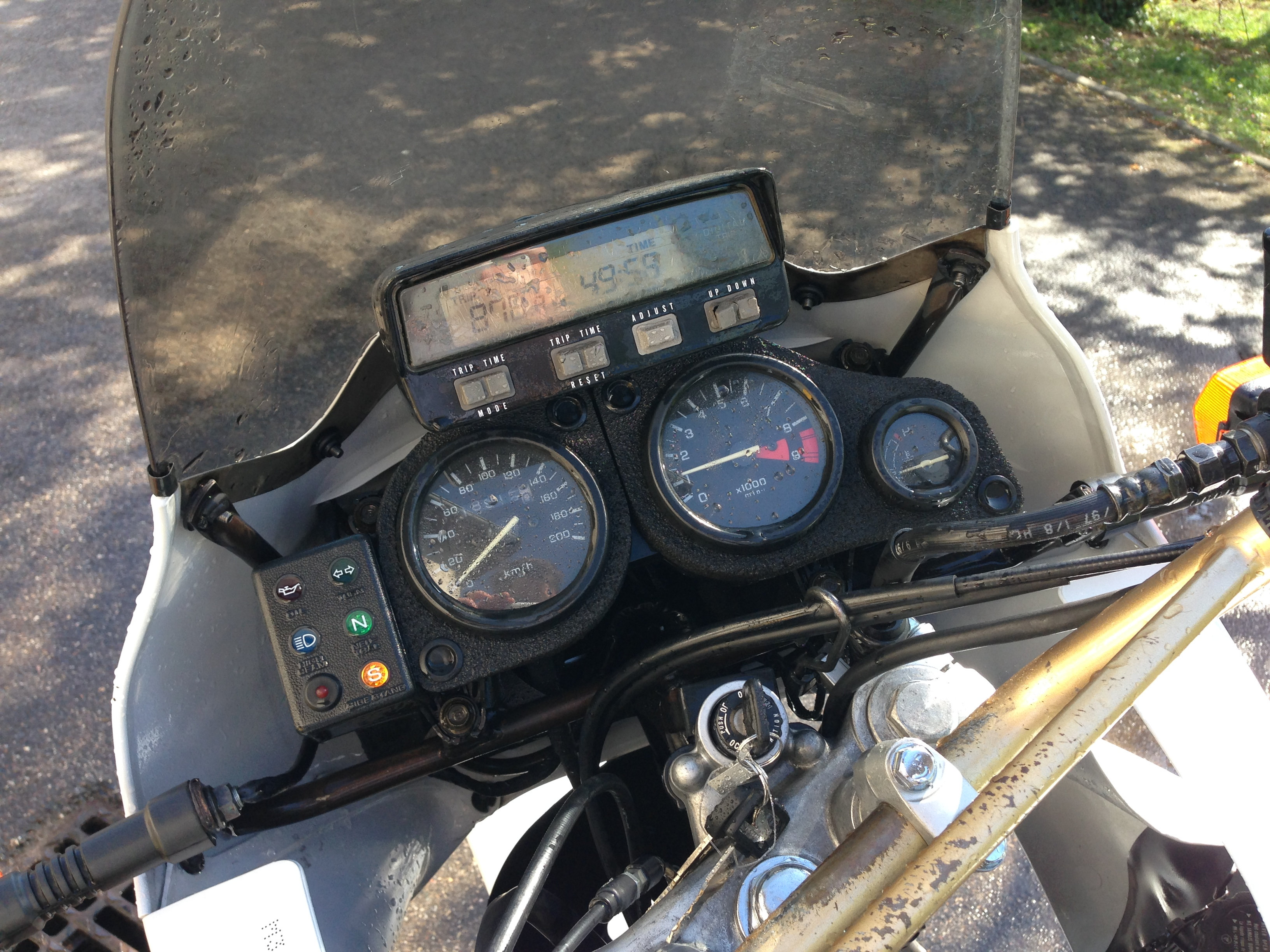

Ah tiens, question : c'est quoi le voyant rouge rajouté, en bas à gauche des autres ?

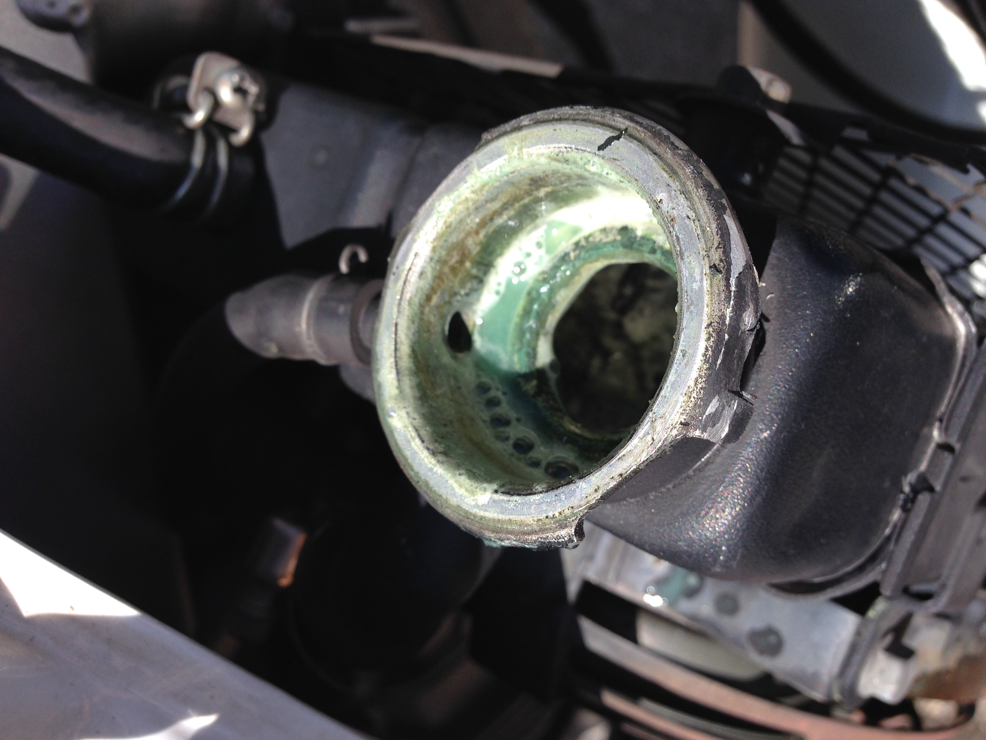

étonnant cette mousse dans ton liquide de refroidissement, mais pas l'impression qu'il y ai de l'huile dedans.
Sais-tu à quoi correspond le témoin rouge qui a été rajouté en bas à gauche sur ton tableau des voyants ?
Re: L'Africa Twin du picvert - RD07A '98
#10 Message par Fox » 31 mars 2017, 21:10
si c'était moi j'y aurai collé la led de l'alarme . même factice ^^

Homer a écrit :étonnant cette mousse dans ton liquide de refroidissement, mais pas l'impression qu'il y ai de l'huile dedans.
Idem,je ne serais pas surpris que le liquide de refroidissement ait l'âge de la moto ;)

Radiateur d'huile j'en ai un as vendre
viewtopic.php?f=26&t=7927

Pour ta serrure de selle, normalement, c'est la clef de contact qui est utilisée §hein
Sinon, n'hésites pas à venir me voir (on s'est vus quand tu l'as examinée ;) )

Pour ta chauffe, vinaigre d'alcool et eau. J'ai fait tourner la mienne 40mn avec, j'ai retiré beaucoup de choses pas catholiques. Avant j'ai plongé les radiateurs dans le vinaigre pur et bien secoué le tout. Depuis plus de chauffe.

Vidange du circuit de refroidissement effectuée (j'y ai collé le jet d'eau un coup d'un coté un coup de l'autre pendant qu'elle tournait, jusqu'à ce qu'il n'y ait plus de mousse verte), il faut maintenant y remettre le bon produit.
C'est vraiment bizarre, la mousse ne faisait pas "huileuse" du tout, peut etre un produit anti-fuite qui a un peu vieilli. Africalain, bonne idée de passer tout ça au vinaigre d'alcool plus eau.
Radiateur d'huile, Francois 4205 ça m'interesse mais je ne peux pas accéder à ton annonce, pourrais-tu m'envoyer une photo et ton prix en message privé ?

Tripmaster, effectivement la vitre est dans un sale état, méthode du ponçage à essayer ; pour les bontons oui le caoutchouc mou est un peu déchiré, je le remplacerai à l'occasion mais est-ce vraiment utile ? (pour l'étanchéité peut-être ?)

Serrure de selle, oui Dode38 c'est ce que je pensais aussi mais l'ancien proprio a fait changer son neiman donc ce n'est plus la même clé. Une idée d'où je pourrais trouver une serrure adaptable ? (c'est quand même pratique ce coffre de selle :) )
Selle, Briant à Chambéry refait la selle comment ? Tu aurais qq photos Bebert ? Parce que je préfèrerais récupérer une selle plus confortable plutot que de simplement refaire faire la housse de celle ci.

Pour la vitre de ton trip, regarde ici ce que j'ai fait sur la mienne. Traitement au miror, pas cher et diablement efficace. Ça marche aussi pour la bulle et ça tient dans le temps.
viewtopic.php?f=20&t=5556&hilit=La+nouv ... &start=100
