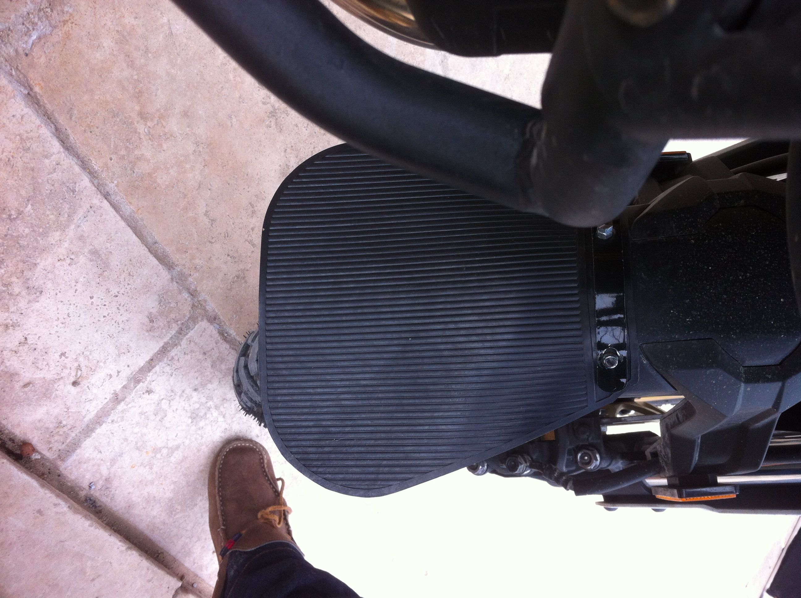

pour les maniaques bavette solex 10€ pas laid pas beau mais efficace :lol: §siffle

Pas laid....c'est une blague ? et en plus tu es hors sujet l'ami ;) .
Si tu le retailles un peu, à la limite ça peut passer.

euh ................... chacun ses gouts on va dire ..

Franck67 a écrit :euh ................... chacun ses gouts on va dire ..
C'est quand même vrai qu'il faut plutôt aimer le style agricole... on va dire... :D

ça fait bien solex quand même §heu Il faudrait la tailler un peu, c'est réellement large par rapport au reste.

Elle qu'il font la même pour l'arrière ?? ... sinon ça dépareille !
Heuuu ... on trouve ça où ce genre de bavette Solex ?

bavette solex sur http://www.google.fr, t'en a à la pelle.
Faut reconnaitre que c'est hideux et que ça fait très "prolo", mais c'est efficace et ça ne me choque pas plus que ça de voir ça sur une Africa-twin.
