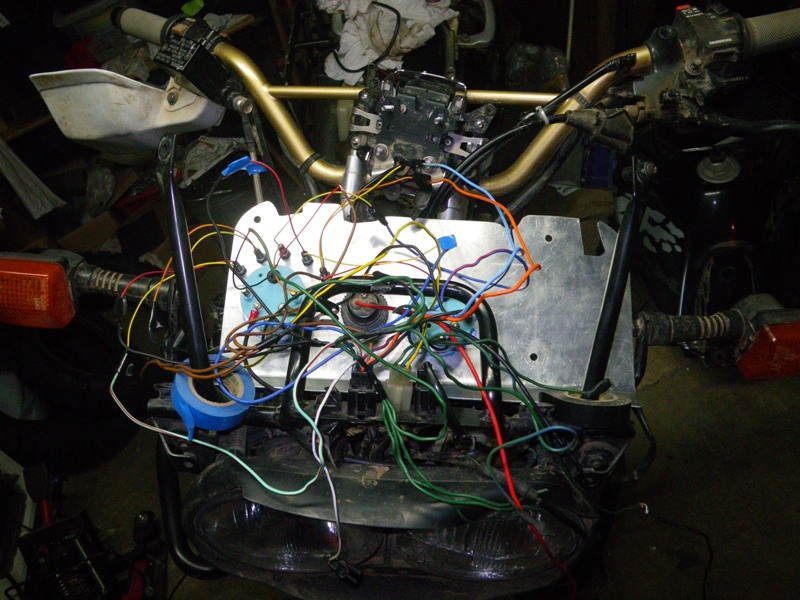

Boite à air réparée, y'a plus qu'à attendre que ça sèche. :D
Du coup j'ai utilisé le manchon de la boite à air que j'ai acheté sur la mienne. §heu
Puis je suis passé au choses sérieuses: la connectique du tableau de bord! §vert
C'est un sacré merdier!! :|
Mais ça y est, je commence à connaitre les fils par cœur! §mdr
Le petit truc pour les fils positifs:
- noirs: après contact
- verts foncés: position éclairage
J'avais bien pris des notes donc je m'y suis pas mal retrouvé mais même en branchant correctement, j'ai 2 soucis:
:arrow: les clignotants: j'ai branché à l'identique (fil bleu clair et orange) mais ça ne marche que pour un côté. §heu
Et quand j'inverse la polarité, bein ça marche pour l'autre côté!! §roule A part avoir mis une led, je n'ai rien changé.
:arrow: Le voyant de plein phare... Il s'allume tout le temps, sauf quand je suis en plein phare, c'est ballot...
J'inverse la polarité et là, je n'ai plus rien...
§help Il y des petites subtilités que je ne pige pas... Au pire, c'est pas ce qui m'importe le plus, le reste fonctionne bien! J'ai même les leds clignotantes pour le voyant d'huile et la béquille! Je ne pourrais pas les louper!! §pimpon
J'attends mes interrupteurs demain et je finalise et assaini tout ce câblage. §yah

Les ampoules à leds sont polarisées
D'après moi c'est ça qui fout le boxon
Tu devrais essayer en remettant les ampoules normales

Dudu.13 a écrit :Les ampoules à leds sont polarisées
Ps :pourquoi mettre des leds ?
Je referais un test avec les vieilles ampoules pour voir. ;)
Pourquoi les leds? §hein Pas bien de raisons précises... :lol:
Je ne voulais pas récupérer les ampoules dont certaines avaient grillé, je trouve les laides plus jolies §masqued , ça prend moins de place, c'est plus léger, ça consomme moins, c'était plus simple à installer et maintenant, j'ai de la led rouge clignotant pour l'huile et la béquille, plus visible que les ampoules. :D
La nuit porte conseil et le Titi aussi, je vais donc faire ce qu'il préconisait pour les clignotants: 1 voyant par côté.
Par contre, le fil bleu pour 1 voyant et le fil orange pour l'autre, il faut un + ou un - comme deuxième fil?
Ou question plus simple: les fils bleu et orange, c'est du positif ou du négatif? §hein
Pour les pleins phares, on verra... :|

Alors D'ABORD LE VERT C'EST LA MASSE !!!
- position : marron
- témoin clignos : je l'ai dit 36 fois. Le voyant normal est entre "+" G et D donc ça ne peut pas marcher avec des leds. Il te faut 2 leds séparées G et D, une entre Orange et vert l'autre entre Cyan et vert.

TiTi a écrit :Alors D'ABORD LE VERT C'EST LA MASSE !!!
- position : marron
Ca c'est bien noté ;) :
- Vert: masses
- Marron: + à allumage des feux
- Noir: + après contact
C'est ce que je vais faire pour les clignos. ^^

Tu as le schéma électrique pourtant non ?
Re: La RD07 de Bro7
#207 Message par TiTi » 12 avr. 2017, 09:13
Et (comme déjà dit aussi) certains voyants sont commandés par un "+", d'autres par la masse !!!
Exemple pour la pression d'huile : fil noir = "+", fil bleu/rouge = masse via la sonde de pression
Même chose pour point mort (noir et vert/noir) et béquille (noir et jaune/noir).

TiTi a écrit :Tu as le schéma électrique pourtant non ?
Oui mais je préfère voir mes fils en "vrai" tant que j'y comprends quelque chose.:oops:
Pis vu que je branchais à partir de mes connectiques d'origine, je ne faisais pas tant de modifs que ça. :D
TiTi a écrit :Et (comme déjà dit aussi) certains voyants sont commandés par un "+", d'autres par la masse !!!
Oui, noté! ;)
Tout a bien fonctionné au niveau des voyants (à part le plein phare). Je retrouve mon voyant de Neutral comme à ses débuts! §aime

Et ton phare fonctionne ? Et c'est bien une RD07 France, pas une Germany ??
Messages : 7466
A remercié : 22 fois
Re: La RD07 de Bro7
#210 Message par Bro7 » 12 avr. 2017, 09:57
Le phare fonctionne.
Au début, le plein phare ne fonctionnait pas et ça devait être seulement une saleté dans le commodo.
Un coup de nettoyant contact et c'est reparti! XD
C'est une RD07 bien française! Je n'ai jamais eu le moindre soupçon.
C'est quoi la différence avec les germaines?? §hein

Bro7 a écrit :Le phare fonctionne.
Vu récemment avec Souboubou. Sur les "Germany" les feux sont contrôlés côté masse !

Normalement pour le voyant de plein phare
D'un coté tu as une masse , et de l'autre ça va vers le fil qui alimente l'ampoule en phare
(sais pas si c'est pris avant ou après le relai ) je pense avant ,
Pour revenir au probleme que tu decris ,
Pour moi tu as du mettre d'un cotè un + AC , et de l'autre vers l'ampoule
Du coup plein phare eteint , ton voyant prend sa masse à travers le filament de l'ampoule
Et s'alume
Phare alumé tu te retrouves avec d'un coté ton + AC , et + plein phare
Et du coup voyant eteint :cry:
Gaffes comme deja dit les voyants leds sont polarisès , et si tu rentres avec un +
du coté oú il doit y avoir le moins ça ne marche pas
