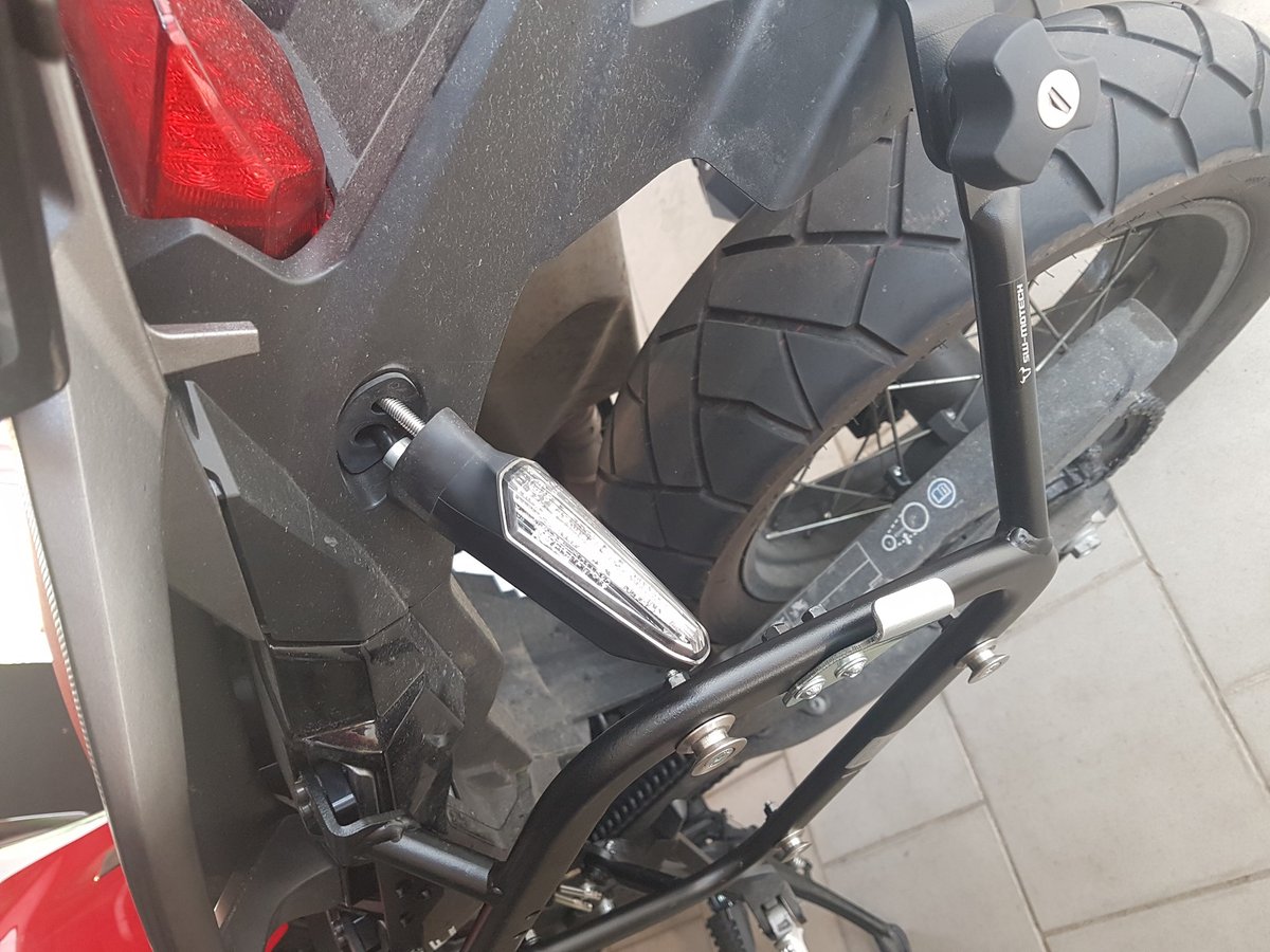

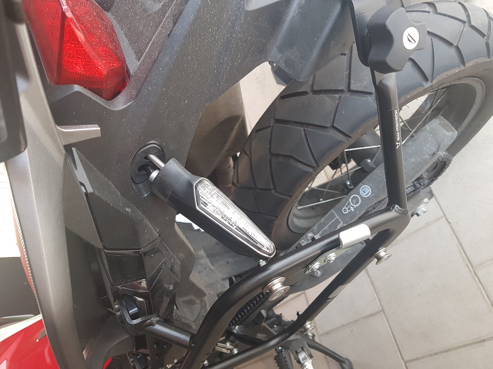

Re: Référencement soucis CRF1000L
- pseudo: chch69
- version : DCT
- couleur : Rallye
- date 1ere circulation (mois année): 04/2016
- km au moment du soucis: +-5000
- problème: cligo arrière gauche dévissé et qui pendouille au bout de son cable
- concessionnaire prévenu: Oui
- solution: démonter l'arrière et remettre l''écrou. Fait sans discussion par Honda Dardilly.
