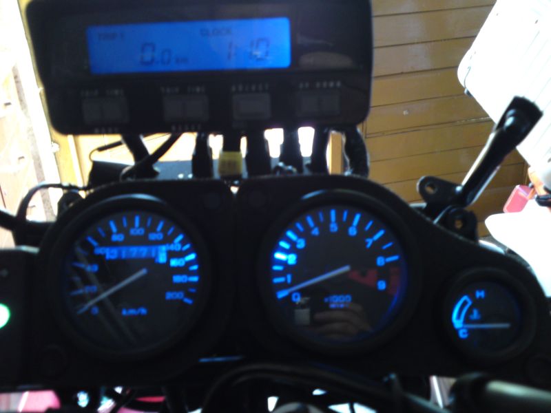

voila ce que ça donne avec plusieurs couleurs si ça peu t'aider a choisir Dudu ;)

#19 Message par Dudu.13 » 14 avr. 2017, 21:09
Merci Fox
Oui le bleu me plait bien

prends celle du lien que je t'ai mis ci-dessus, ce sont celle de ma machine. Elle vont très bien et sont soft la nuit. Elles éclairent parfaitement tout le TBD. Pour celle du trip je t'ai déjà mis le lien.
