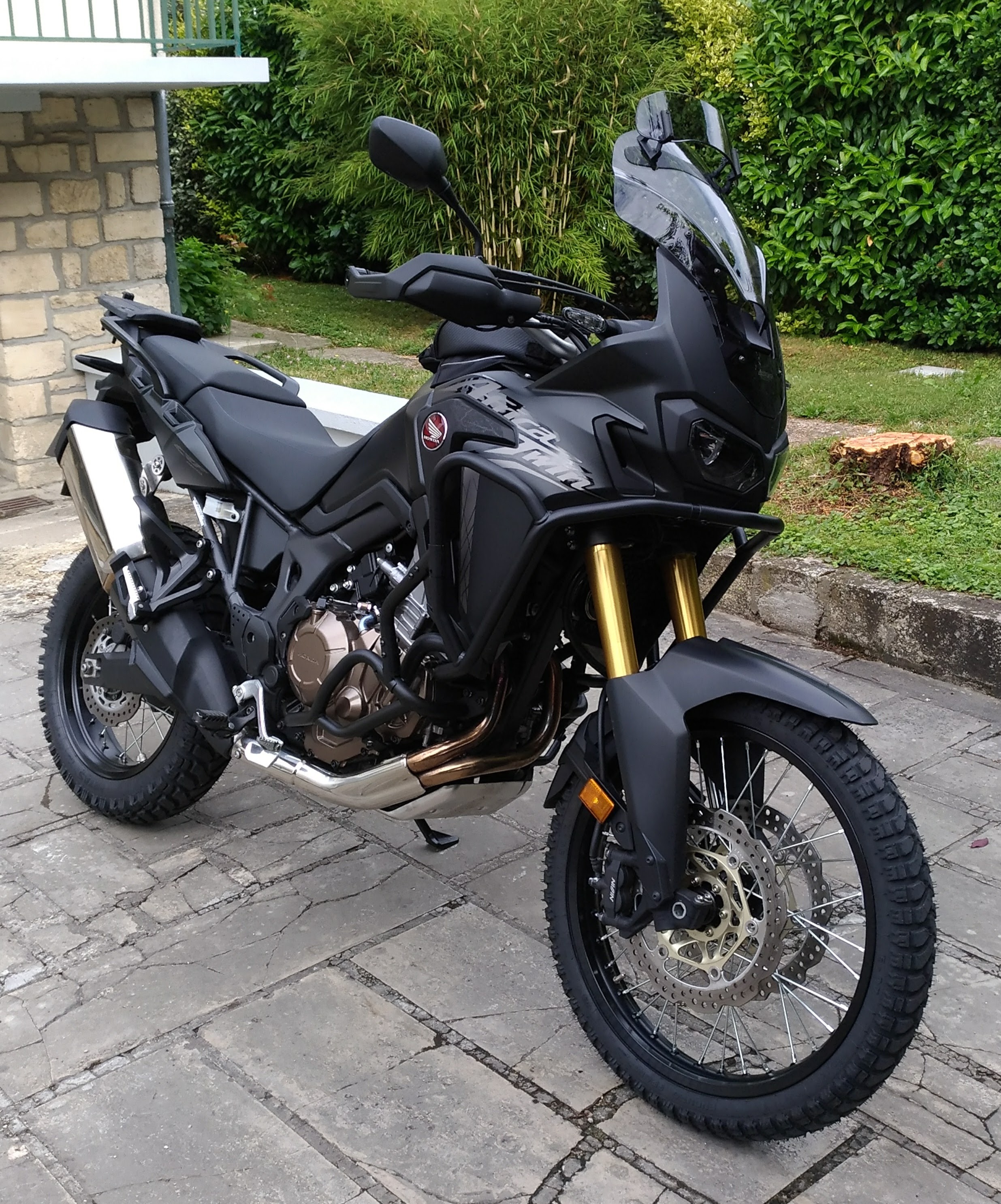

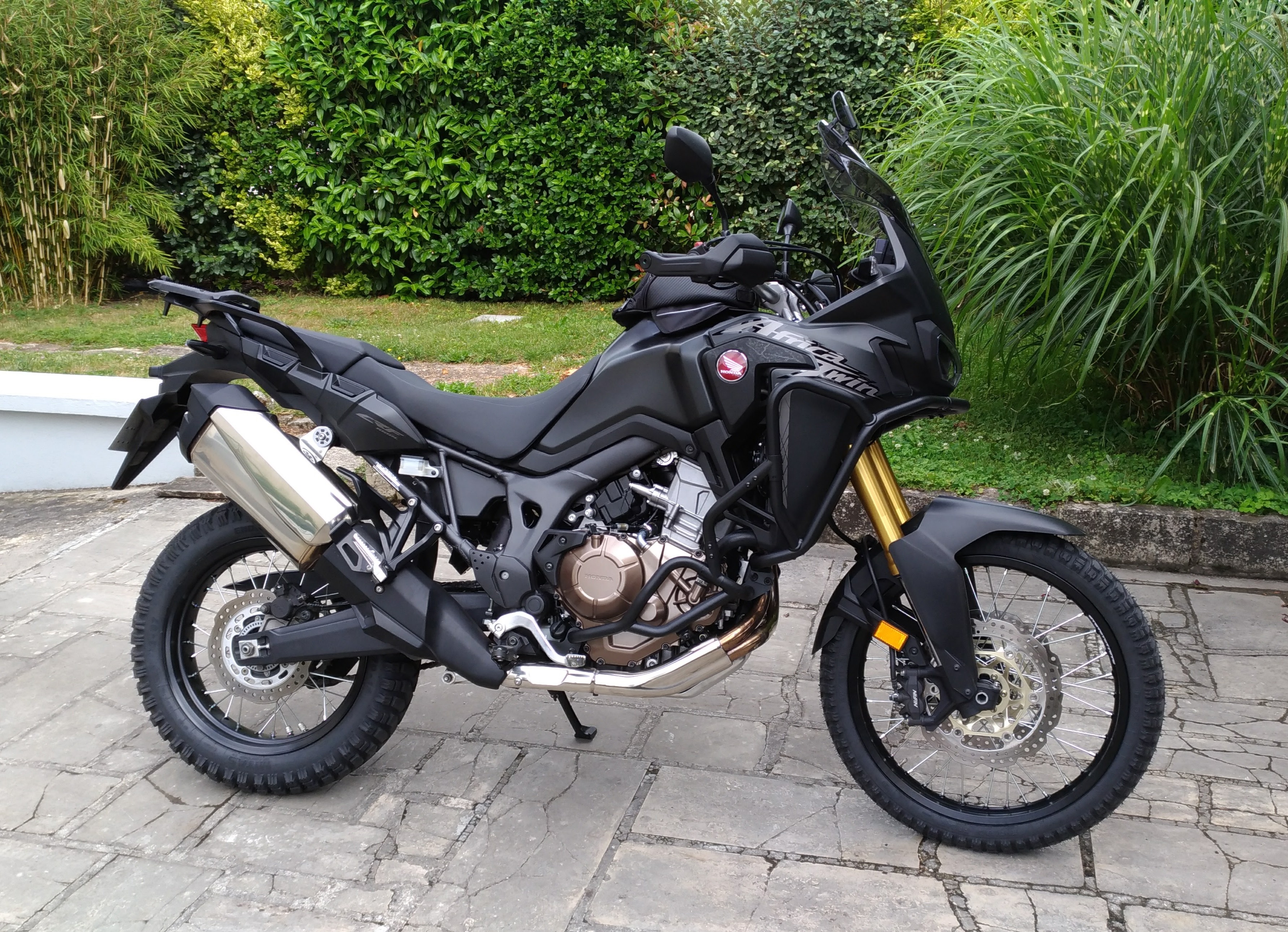

Ma CRF vient enfin de recevoir ses nouvelles jantes et une monte en Mitas Enduro E-07 :)
Elle commence à me plaire comme ça : je suis beaucoup plus serein en tout terrain léger qu'avec les pneus d'origine.
Quelques photos :

Superbe, c'est le vaisseau de Darth Vador ! Tu nous fera une retour sur les Mitas, STP? J'ai lu que l'arrière était très bon, mais l'avant pas super. La combinaison avec un TKC80 avec l'avant semble avoir plus de succès. Merci! (j'ai perso monté av/ar les TKC80 qui sont très bien ... mais s'usent un peu vite!)

Moi j'en suis toujours très content, ventgeo, tu trouves aussi que sur routes ils sont bien meilleurs que les origines (et plus vifs)?

#280 Message par Ventgeo » 06 juil. 2017, 15:00
J'ai peu de Km avec les E-07 (environ 100km).
Au début la sensation de "moto qui tombe" était très présente. Je m'y suis habitué, et je n'ai plus aucune appréhension maintenant.
Pour l'instant je suis très satisfait du grip sur route, mais je ne suis pas un expert en conduite sport ;) ==> la bande peur reste toujours très large chez moi !
Le pneu avant me semble OK aussi.
Je confirme le léger bruit de roulement sur route, pas plus gênant que ça.
En OffRoad je n'ai fait que du sec et du sable à un rythme très cool : la c'est bien meilleur que les Dunlop d'origine.
Je regrette vraiment ma DRZ400... avec elle je pouvais ouvrir les gaz sans trop me poser de questions et 100 kg de moins dans les chemins ça compte.
J'avais hésité avec les Mitas E-10 (60% OffRoad / 40% Road) en version Dakar, mais je préfère garder les E-07 en 50/50 sur l'Africa, et me racheter une petite moto en 250 genre Kawasaki KLX, Honda CRF-L ou Yam WRR pour le vrai TT.
Sinon,par rapport au TKC 80, l'avantage des Mitas, c'est l'indice de vitesse en T, soit 190km/h maxi... ça me laisse un peu de marge si je pète les plombs...
