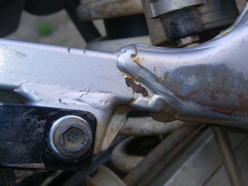

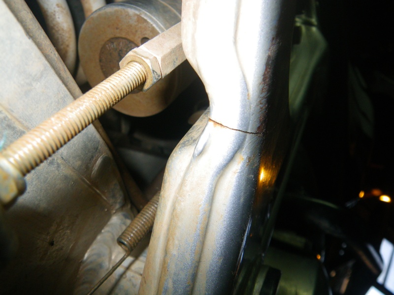

Vous vous souvenez de la petite fissure:

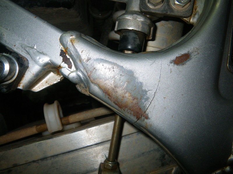

Et bien là (je crois que c'est RV qui a vu ça le premier d'ailleurs!), la boucle arrière est en sale état... §samu
Fais iéch'! Je dois repartir jeudi, j'ai donc 3 soirs pour réparer... Parce que ça s'est agrandi à vue d'oeil pendant le week-end.

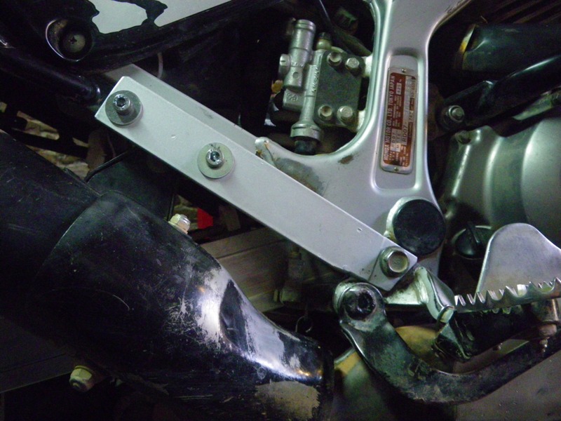

Je suis une bille en soudure, pas le temps de l'apporter chez mon soudeur préféré donc je bricole un renfort avec ce que j'ai sous la main!
Et bien ça fonctionne plutôt pas mal!! :mrgreen: La fissure ne s'est pas agrandi.
Pourtant, il y a eu l'ouverture de la VGX et le week-end aux Karellis qui se suivaient!
J'aurais dû me servir de ça contre Maxou: "Non non, vas-y, j'ai peur de casser mon cadre!!" §mdr §mdr
Mais il y a quand même 2 ou 3 détails à régler.
Un peu comme Py35, je crois qu'une bonne partie des pièces d'origine sont faussées.
Entre le réservoir qui s'est écarté, le besoin de mettre des rondelles à la roue AV, les roulements de Prolink qui doivent être vraiment fatigués (c'est pas faute de les graisser!), la fourche qui perd de l'huile,....
Ca fait beaucoup de pièces à remplacer tout ça!
Pour le moment, elle est au repos et va profiter de quelques sorties en soirée.
Puis s'en suivra une réfection au minimum (oui, je crois qu'elle va définitivement conservé son look "Nico05 Replica" :lol: ) pour pouvoir continuer à rouler! ^^

non c'est juste que la 07 est un peu plus faible niveau boucle arrière
RD04
RD07 (même si l'image est petite)
tu vois que la 04 déjà (bon ca manque sur la photo) mais elle est en 2 partie du coup la partie en porte à faux est plus courte
et en plus elle profite de jambes de force en bas pour rigidifier un peu plus et répartir l'effort
il faudrait regarder ce qui est envisageable mais je pense qu'un renfort identique serait bénéfique à la 07 :) ca éviterait déjà les ouvertures que tu vois sur ton cadre bro7, surtout que c'était au point le plus faible
sinon meuler complet, et souder une pièce rapportée plate qui prendrait le cadre principal + la boucle arrière
tu aurai pas trop de sur-épaisseur et ce serait au moins déjà structurellement plus viable ^^
rien d'insurmontable juste quelques bonnes soudures et elle repart ;)
par contre ca pourrait valoir le coup de lui faire une bonne révision complète à ta mémère pour vérifier que tu as pas des soudures lâche ailleurs
quitte à te trouver un cadre d'occaz, le renforcer en regardant ce qui peut gêner avec la tienne, et transférer tout le reste dedans après :oops:
Messages : 7468
A remercié : 22 fois
Re: La RD07 de Bro7
#446 Message par Bro7 » 11 juil. 2017, 10:34
Je roule quasiment la plupart du temps à vide... :cry:
C'est bien possible que la boucle soit moins résistante que sur les anciennes, j'avoue que je ne sais pas.
Ca semble pourtant costaud sur le 07 avec ses tubes carrés. :|
Mais bon, Poulpi, je pense que ça va être la solution dont tu me parles.
-> meulage, soudage d'un renfort et vérification du reste du cadre. Ça va faire la troisième soudure en 1 an §siffle Colonne de direction, araignée, boucle arrière,... Ça va surement péter quelque part d'autre plus tard, c'est un peu ça qui m'embête. §heu
Je n'ai pas trop envie de racheter un cadre.
En plus du prix qui va me saouler, il faudrait que je remplace le réservoir et d'autres choses car je repartirais sur des pièces faussées.
Ça va se compter avec quelques centaines d'€.
J'aimerais pouvoir commencer à économiser pour une future, donc je vais faire ça au minimum.
C'est qu'elle n'a pas dit son dernier mot encore!! :D

Aurélien, ton travail, ça ne sert à rien.
Je ne dis pas cela pour t'être désagréable, mais parce que c'est "mécanique".
Ton renfort n'empêchera absolument pas tes 2 morceaux de tube de continuer à "jouer"et ta fissure de s'agrandir.
Ca doit tout de même pas être trop sorcier de trouver un gars pour te braser ça.
A la réception d'un saut ou autre passage délicat, tu vas te retrouvé assis sur la roue arrière.
Et je te parle même pas si ça se produit quand tu es sur la route....
Pour la différence de robustesse entre cadre de RD04 ou RD07, j'en ai aucune idée s'il existe vraiment un différence. Le diamètre et l'épaisseur des tubes n'est pas le seul paramètre. Il faut voir comment se fait la transmission des efforts quand la moto encaisse un saut ou autres....
Sur l'ancien forum, j'avais évoqué ce point dès l’acquisition de ma RD04 : en écrivant que ça me tordait les boyaux à chaque réception de saut d'entendre comme l'ensemble cadre/BO/fourche souffrait.
Trop lourd pour ce genre d'exercice.
Ta moto en est la démonstration même.
Modifié en dernier par Maxou le 11 juil. 2017, 11:01, modifié 1 fois.
Messages : 7468
Re: La RD07 de Bro7
#449 Message par Bro7 » 11 juil. 2017, 10:59
Maxou a écrit : 11 juil. 2017, 10:54 Aurélien, ton travail, ça ne sert à rien.
A rien, à rien, t'es marrant mon Maxou, sans cela, je laissais ma boucle arrière sur les dernières sorties... :roll: Pis je ne venais pas aux Karellis! :P
Quand je dis que ça s'agrandissait à vue d’œil au week-end MTP, ce n'était pas une image... :|
Ca m'a permis de rouler un peu plus longtemps.
Mais c'est sur que ça n’empêchera pas à la fissure de s'agrandir. Je pense que ça la ralenti et qu'au pire, si ça casse comme tu le dis sur la réception d'un saut ou sur la route, le fer plat sera une sécurité. M'étonnerait qu'il casse lui aussi et il est quand même bien fixé pour que ça ne puisse pas travailler dans n'importe quel sens. :D
Le plus chiant, ce n'est pas de trouver quelqu'un pour braser ça, c'est qu'il faut le faire tout le tour du cadre, donc démonter tout le bazar à l'arrière pour pouvoir travailler correctement.
Démontage que je n'ai pas envie de faire maintenant... §siffle Ça fait beaucoup de démontage en trop peu de temps... :evil:

Je comprends, mais une brasure sur la partie au moins accessible serait peut être pas mal (tu perces un petit trou ou la brasure s'arrête pour pas que la fissure reparte).
Ensuite ton fer plat à l'air très robuste, mais ça reste un fer "plat" justement. Un fer en forme de "T" ou "L" est beaucoup plus rigide.
Mais bien sûr, c'est plus facile de conseiller que d'agir, je te l'accorde.
Mais gaffe à pas te retrouver assis parterre
Une autre idée : un manchonnage
Du plus spartiate au plus sophistiqué :
- un bout de tube que tu coupes en deux dans le sens de la longueur pour obtenir 2 moitié de tube.
Tu mets en place tes 2 moitiés de tubes autour du cadre fissuré et tu soudes ou brases le 1er côté
tu le fais tourner de 180° et tu soudes l'autre côté
Ensuite tu pointes en haut et en bas
Mais cela ne peut être que très provisoire et le travail va faire sauter les soudures
