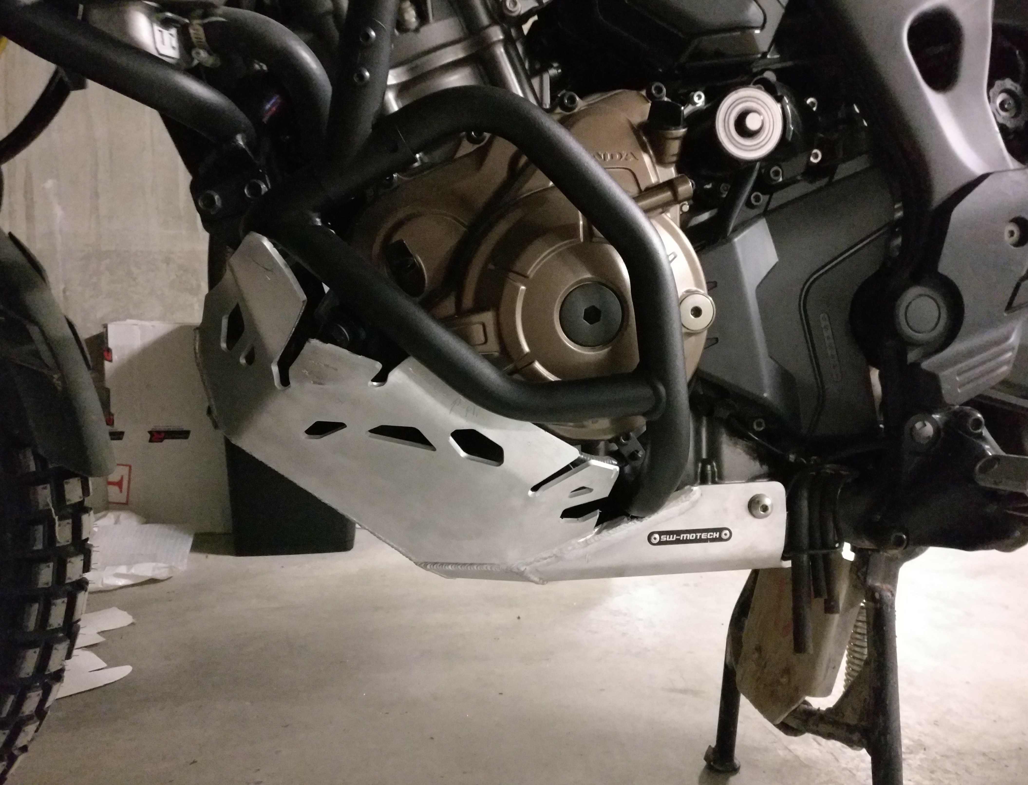

je remonte le sujet car Braap a un sabot SW-Motech et des crashbar Givi, avec quelques découpe ça passe :)
je vais avoir le même combo sur une DCT, photos à venir, en attendant celles de Braap :

#13 Message par Ventgeo » 21 sept. 2017, 17:33
Ah super, merci pour ce retour !
Trop belle les photos de cette noiraude !
En effet je suis toujours intéressé par ce sabot, le niveau de protection semble excellent.

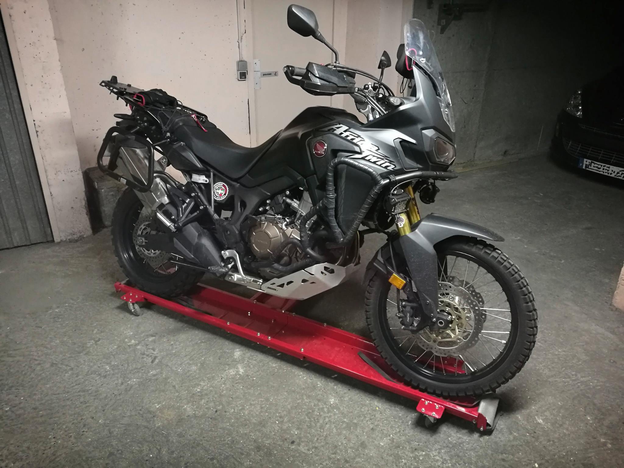

Si tu as les références de ton plateau à roulettes je suis également preneur.

C'est pas à moi la noire, c'est à Braap ;)
Moi, je vais attaquer l'adaptation du sabot pour les crashbar givi sur ma DCT

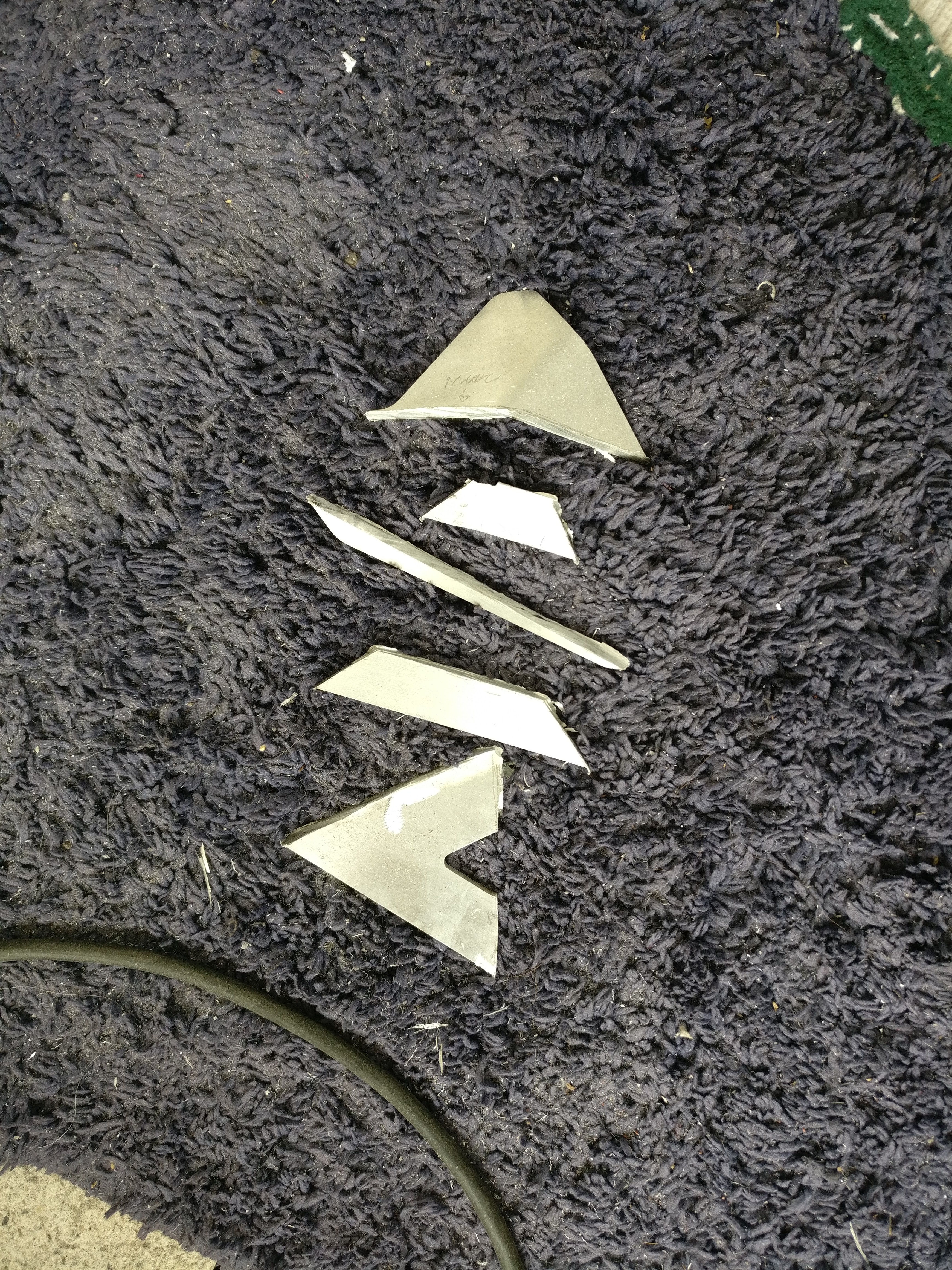

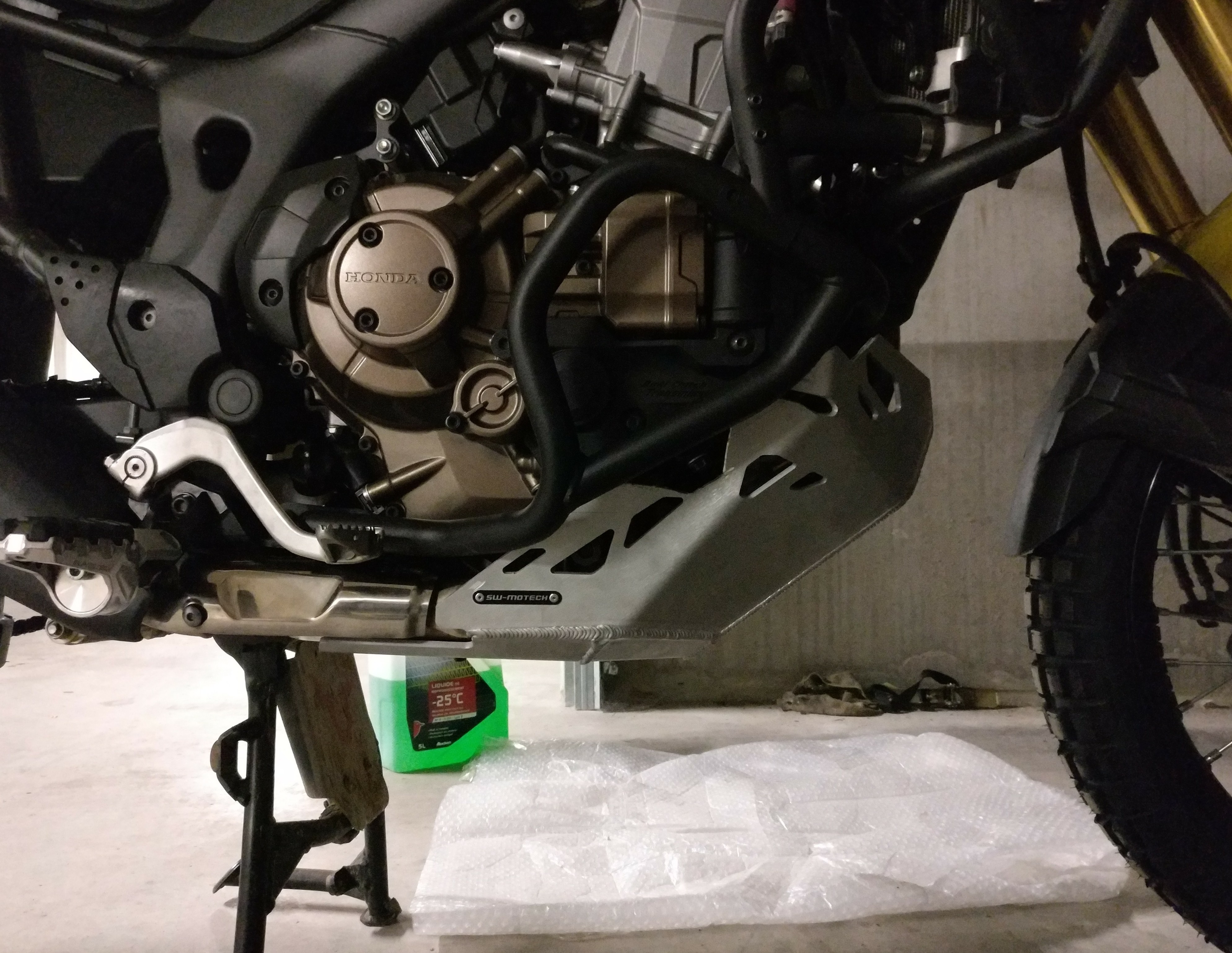

Voilà, sabot sw-motech adapté pour les crashbar givi !
Plusieurs découpe et tordre 2 morceau et gazzzz

Ah oui, faut quand même enlever des bons morceaux ;)
Si c'est bien du 4 mm d'épaisseur, je pense qu'il y a moyen de faire des découpes en arrondi autour des tubes ronds avec une scie sauteuse (lame spéciale alu).
Et en finition un petit coup de lime pour ébavurer un peu.

#21 Message par Mika Nari » 03 oct. 2017, 15:17
oui clairement et c'est vraiment pas compliqué, là avec le DCT y en a plus que sur une manuelle ;)
