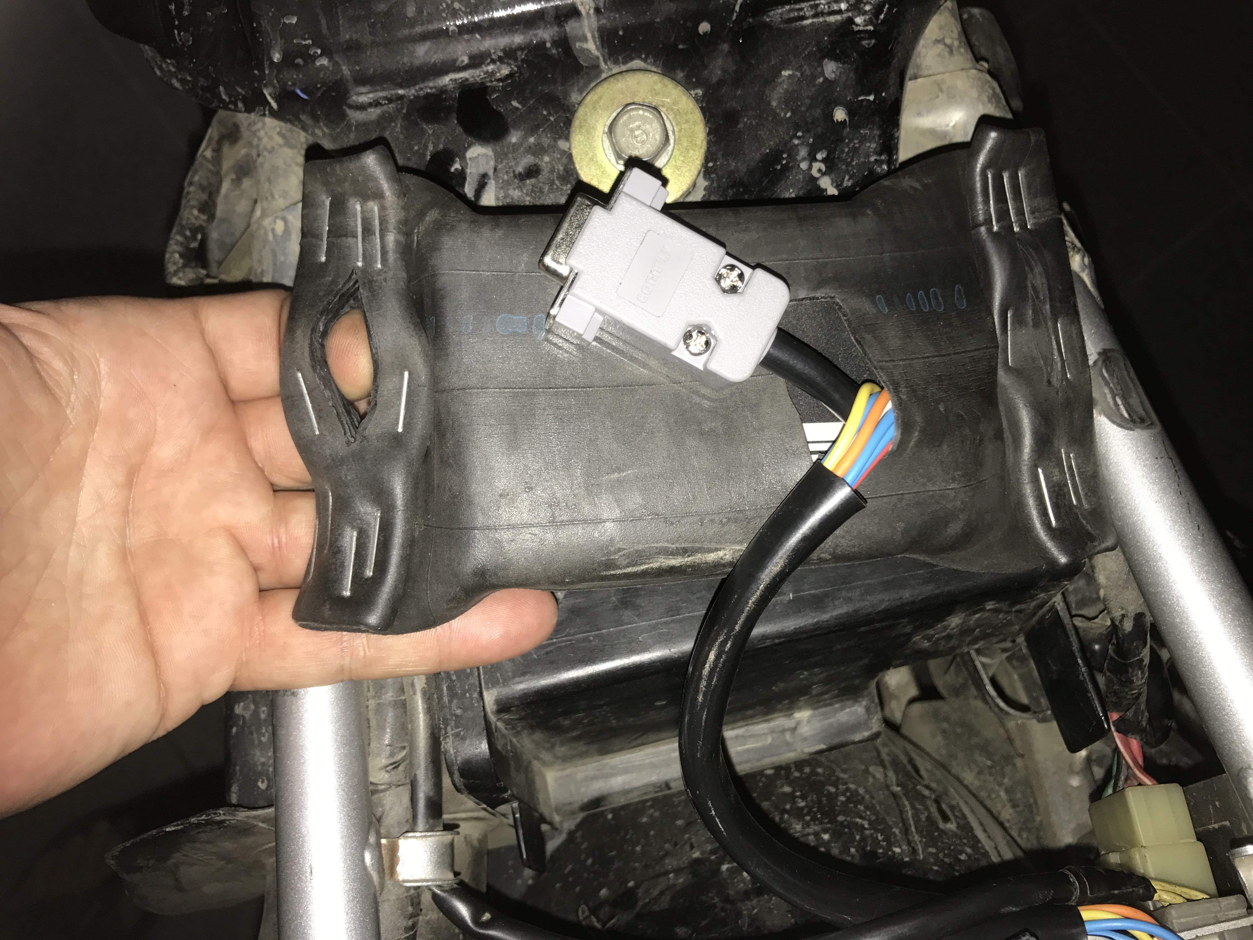

Salut tout le monde,
Je viens de mettre en place mon Ignitech pour ma chose (Transalp PD06).
J'ai 2 petites questions :
1 - Pour ceux qui ont mis l'Ignitech sur leur Transalp, avez-vous une astuce pour mettre le boitier en lieu et place des 2 CDI actuels ? Me concernant, j'ai mis le boitier Ignitech dans une chambre à air, sur laquelle j'ai fait 2 fentes de chaque côté. J'ai ainsi pu le faire tenir sur les 2 pattes, derrière la boite à air.
2 - Est-ce que le boitier chauffe ? Je me pose cette question, car comme je l'ai mis dans une chambre à air, ça va retenir la chaleur, si chaleur il y a.
Merci d'avance pour vos réponses les z'amis ^^ §coucou
Edit : voici mes photos de montage :

le boitier ne chauffe pas :) aucun risque
par précaution si tu as, met un coup de colle chaude sur les fils qui sortent du gros connecteur gris ca evitera que les fils travaillent avec les vibration et oui la chambre à air bonne idée !
la moto tourne ?

Ok, nickel !
Par contre, j'ai déjà scellé la chambre :-/
Au pire, je rouvre ;)
Sinon, elle tourne du feu de dieu ! Incroyable !
J'vais tous les fumer au Maroc ! §mdr

Faut éviter de faire un truc étanche (quand on connait la définition) :mrgreen:

Oui enfin y'a quand même un gros orifice sur le devant, où sortent les cables ! :roll: ;)
Aprés, reste à savoir si l'endroit sous la selle est exposé aux projections d'eau... §hein
Mais t'as raison TiTi : je ferais peut être d'autres ouvertures dans les coins, pour l'écoulement d'eau, si eau il y a ^^

C'est pas tellement l'exposition à l'eau qui craint . Mais la condensation qu'il faut évacué , avec les grosses variations de température entre le jour et la nuit . Si tu ne traverse pas de rivière qui arrive à la selle ou la boîte à air , pas de soucis .

Ok Fred, merci ! §super
