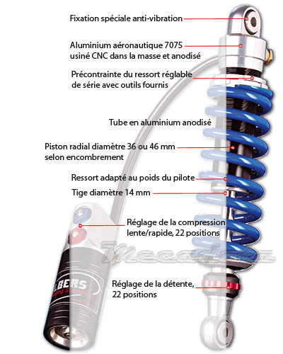

Pour ma part j'ai un Wilbers à bonbonne avec réglages fait en usine : j'ai donné mon poids, celui de la machine en utilisation raid, mon utilisation > TT.
Est-ce que j'ai vraiment de bons réglages ??? Pas sûr.

Pour répondre à Bro7, c'est vrai que j'ai des difficultés dans les cunettes; je talonne plus souvent qu'à mon tour.
1/ Il faut que je m’entraîne et que j'apprenne à mieux négocier ce type de franchissement, c'est un fait. Merci les copains de me rappeler mes carences, c'est sympa
2/ Mais il ne faut pas oublier une chose à prendre en compte et sur laquelle vous passez. Le réglage de l'avant dépend en grande partie du réglage de l'arrière..... à ne jamais oublier.
Titi m'a parlé de "jouer" sur la molette au bas du ressort et c'est probablement ce que je vais faire. Jusqu'à présent les réglages de cet amortisseur, bons ou mauvais me convenaient. Mais maintenant que je roule un peu plus fort, par sûr qu'ils soient encore adaptées.
Donc mon problème de franchissement des cunettes (je talonne méchamment et surtout je me repose sur la roue avant) provient effectivement de mon manque de technique et probbablement d'un réglage arrière pas adéquat...
A+

après en fin journée l'huile est chaude , plus fluide
et sa talonne plus facilement
à la Fatt le dernier jour en fin de journée là oú il y avait des "bonnes" cunettes je talonnais devant et derriere en meme temps ( meme avec mon ohbins )

certaines bosses ou cunettes revoient systématiquement vers l'AVMaxou a écrit : 28 sept. 2017, 08:08 Donc mon problème de franchissement des cunettes (je talonne méchamment et surtout je me repose sur la roue avant) provient effectivement de mon manque de technique et probbablement d'un réglage arrière pas adéquat...
A+
c'est c-iant
mais si tu "atterris" chaque fois sur l'AV c'est probablement que ta détente à l'AR est trop libre
ou ton amortisseur mort
donc si tu as une molette en dessous le ressort faut peut être voir de la serrer
prends un repère AV au moins si ça va pas tu reviendras facilement sur le précèdent réglage

Sur le Wilbers stage 3, compression lente/rapide sur la bonbonne et détente sur la molette en bas :

Dudu résume bien!
Faut même pas penser à toucher les bonbonnes après un bon avoinage
La qualité d'un amortisseur est aussi à ce qu'il fonctionne aussi bien dans un laps de temps et très sollicité.
Maxou, comme je disais au dessus, il faut un ensemble cohérent.
Mais pour des machines de 250kg, c'est un peu illusoire d'avoir un réglage pour tout les types de roulage!
Le préparateur m'avait dit: en TT, on règle souple mais ça, c'est pour des bécanes prévues pour! Il manque du débattement sur nos @T (au moins 50mm) et le poids est l'ennemi quand ça roule fort.
Si tu veux toucher à tes réglages et que tu rebondis trop sur les cunettes, tu peux visser un peu la détente pour que ton amorto ne revienne pas trop vite. Mais peut-être que ça n'ira plus trop sur d'autres portions de piste.
Et comme dit Dudu, notes bien ton réglage d'origine, on a vite fait de s'y perdre!

pour moi un trait au crayon noir sur la molette et sur le corps
et ça tiens plus que ce qu'on crois
