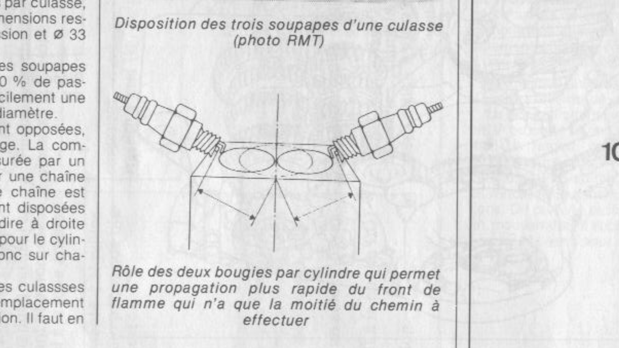

Les deux bougies par cylindre servent principalement a enfflamer le mélange air essence plus rapidement dans le cylindre et il en decoulle les avantages enoncé par Quasimoto ;) .

#5 Message par Guiguy56 » 05 oct. 2017, 17:56
En image

Et aussi ça peut être fonction des soupapes et AAC (pas possible de mettre une bougie au milieu par exemple).
