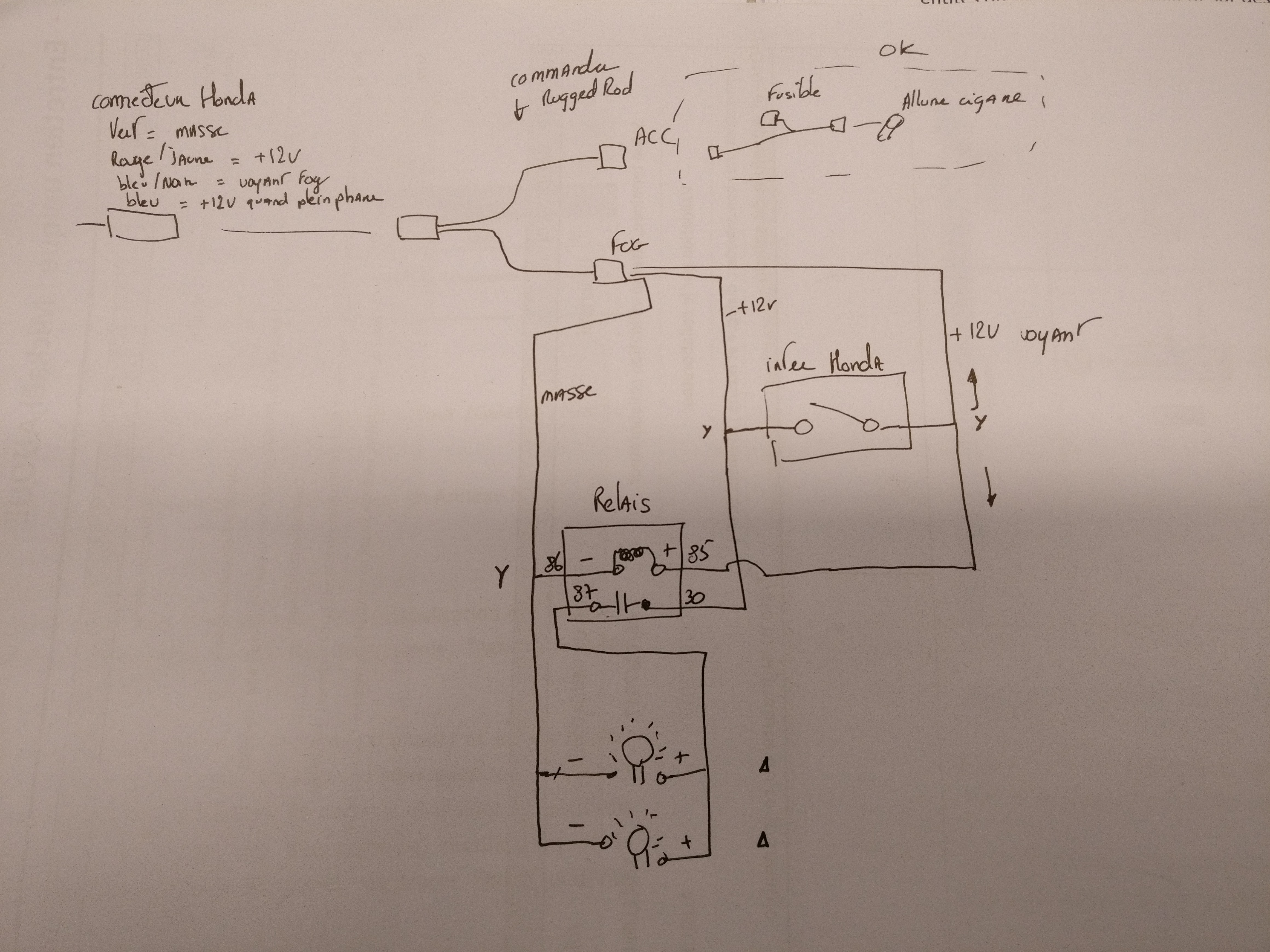

Hello SentiNet,
je vais recevoir mon africa Crf prochainement. Je compte monter des feux additionnels couplé avec les plein-phares. As-tu fait ce montage ? Je ne suis pas sure en lisant ce post. As-tu des photos du montage, par exemple ou tu as pris le fil blanc des plein-phares...
J'ai lancé un post là dessus mais je ne sais pas remettre le lien ici, désolé ! il y a un schéma de l'installation que je vais prendre, je pense...
Merci de ton retour...

Matocoer a écrit : 18 oct. 2017, 19:58 Hello SentiNet,
Le fil blanc était sur le faisceau des swing-lights et de mémoire, raccordé au jaune/rouge du connecteur Honda (+12V après contact) et j'utilise l'inter au guidon indépendament des feux d'origine activés. Donc il peuvent fonctionner en codes ou en phares ;)
Je pense la réponse et le shéma de Mika dans ton post plus adaptés à ton besoin surtout si tu comptes utiliser le faisceau additionnel Honda dispo chez Rugged Road ;)

SentiNet a écrit : 18 oct. 2017, 21:07
je te remercie pour tes informations. Je pensais en effet que c'était le bon schéma pour mon montage... Belle soirée
Re: Feux additionnels SwingLights sur pare-carters SW-Motech
#41 Message par Mika Nari » 19 oct. 2017, 09:38
Je le remet ici :)
#42 Message par Mika Nari » 19 oct. 2017, 09:39
Cliquez pour l'avoir en grand, et j'ai peut être inversé le fil bleu et bleu-noir :oops:
