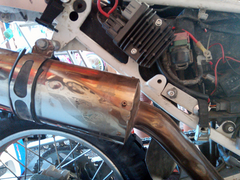

#172 Message par Prom » 24 juin 2018, 23:19
quelqu'un a des exemples d'intégration sur un RD03 ? Je tente de fiabiliser mon AT en remplaçant les CDI par un Kit devmoto et le régulateur qui faisait une sale gueule par un mosfet (grace à vous). Sur le 650, j'ai pas bcp de place.
Le moins pire que je trouve ce soir c'est ça :
mais je suis sur qu'il y a mieux :) D'avance merci :)

Pourquoi ne mets tu pas le Mosfet a la place du régul d'origine §siffle §siffle
Re: [TUTO] Montage Mosfet
#174 Message par TiTi » 25 juin 2018, 09:19
Il y est mais à 90° à cause de l'orientation des fils !
