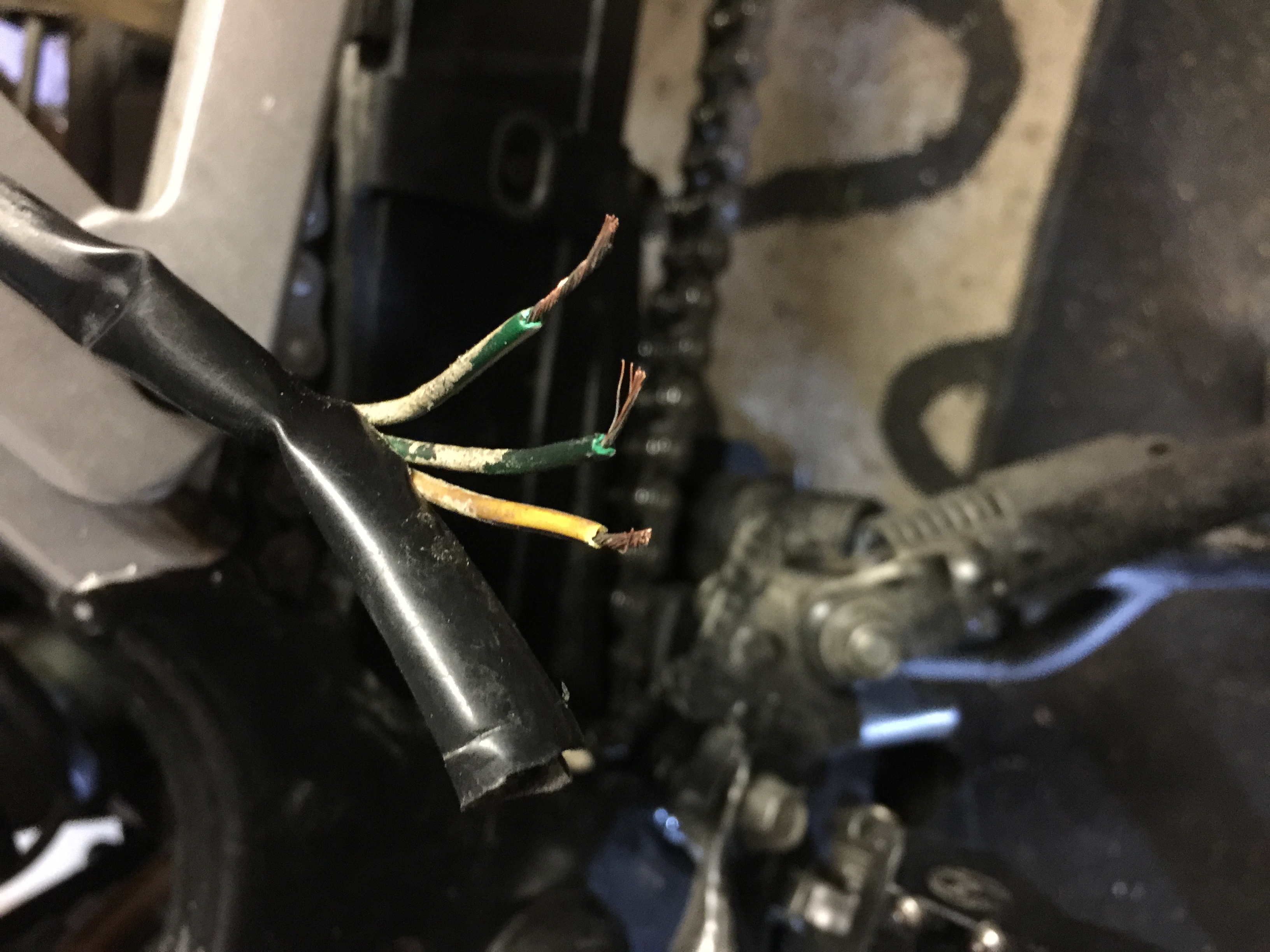

Première question :
Pour shunter le contacteur de béquille j'ai été surpris de voir 3 fils.
Et aussi surpris de voir que le gaine était bourrée de terre sèche
Bref faut que je shunte quoi comme fils sur la photo suivante ?
Je l'avais fait sur mes 2 africa précédentes mais je me souviens plus

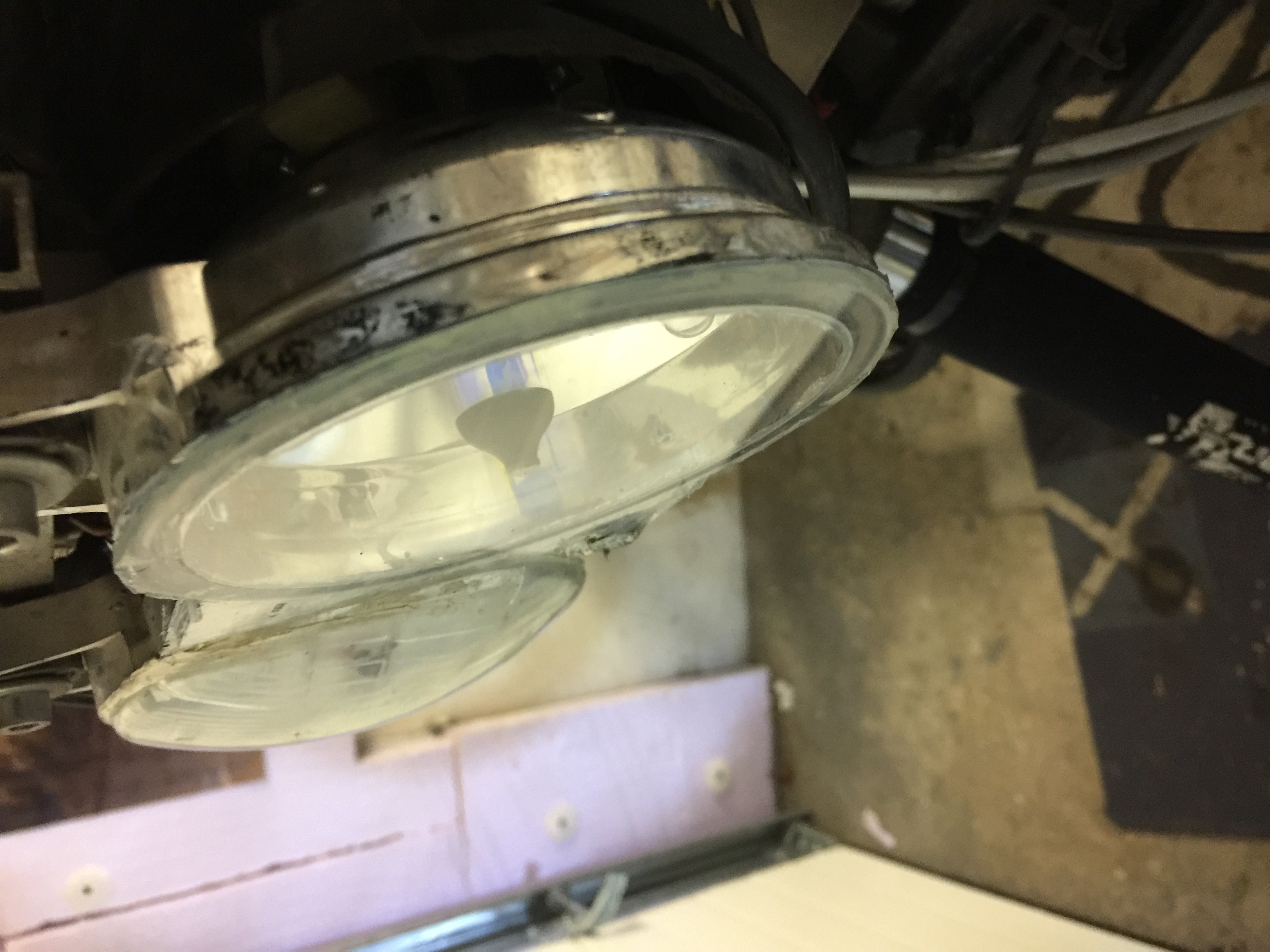

Pour la vitre de phare j'ai déjà fait une petite préparation à base de plexi collé au silicone dont je suis assez satisfait :
Il a fallu que je meule le bout de l'ampoule car elle dépassait du plan verticale et empêchait le plexi de se plaquer sur le contour.
En y allant délicatement avec la dremel j'ai réussi à enlever les 2mm nécessaires sans tout casser

Pour la béquille tu shuntes vert (masse) et vert/blanc normalement.
Vert + jaune/noir shuntés doit allumer le voyant.

§super Vu les infos que tu nous donnes, elle est équipée boano cette 07, non? ;)

TiTi a écrit : 05 déc. 2017, 11:15 Pour la béquille tu shuntes vert (masse) et vert/blanc normalement.
Merci Titi §bise

Bouillou a écrit : 05 déc. 2017, 11:24 §super Vu les infos que tu nous donnes, elle est équipée boano cette 07, non? ;)
Qu'est ce qui te fait dire ça? §siffle
Le recollage des optiques ! §mdr §mdr §mdr
§+1 avec bouillou !
