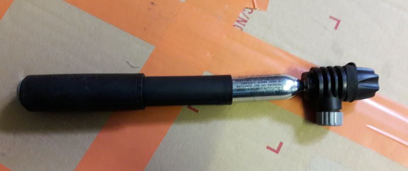

Sinon pour regongler mes pneus en bord de piste j'emporte ça
C'est une petite pompe VTT qui contient une cartouche de CO².
Il faut emporter des cartouches de rechange.
Avec une cartouche j'ai réussi à regonfler un pneu enduro en 120x90/18 à environ 7-800 gr/cm² ... et il en restait.
Voici la pompe ouverte
