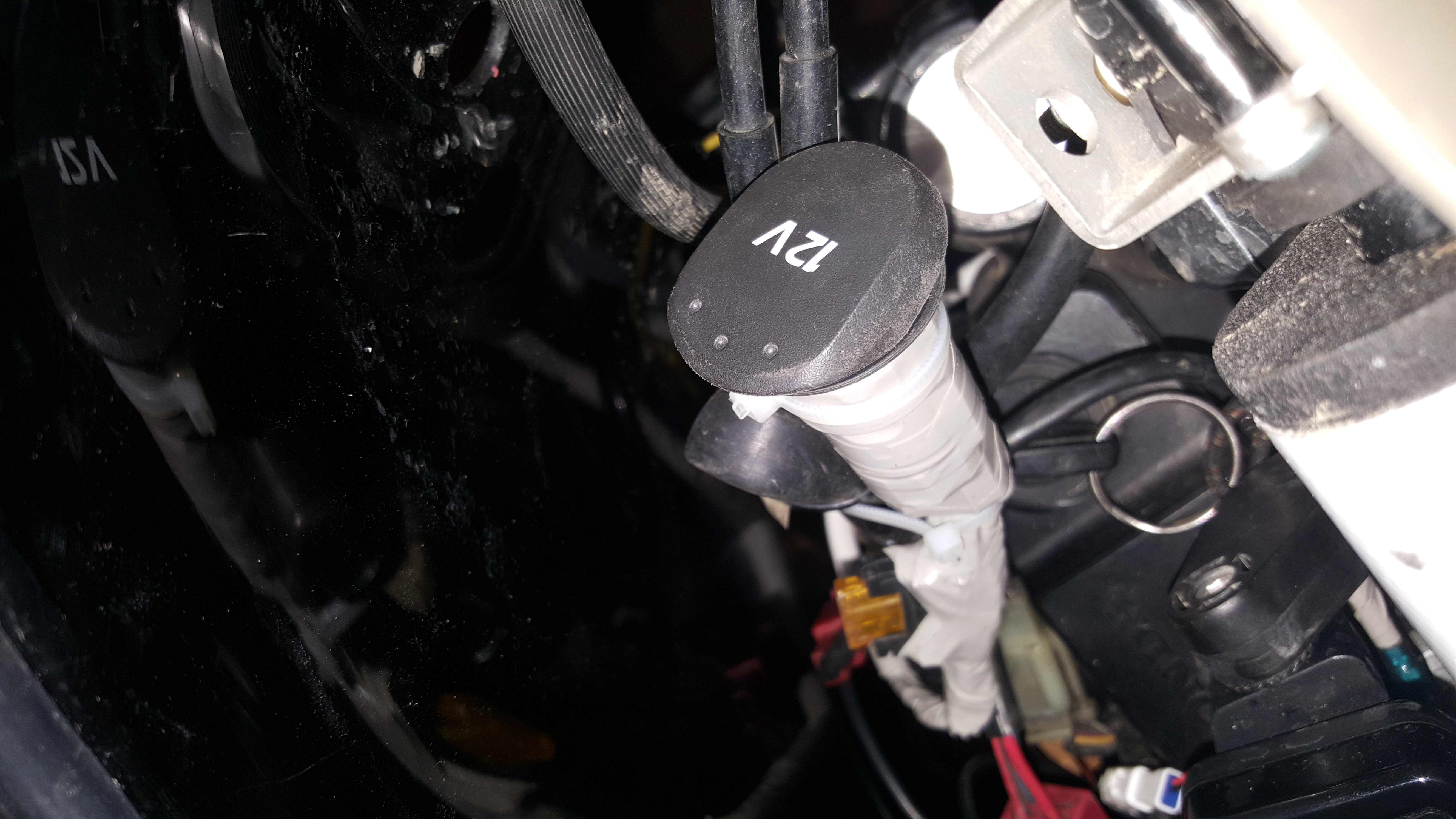

#452 Message par Le Jardinier » 08 mai 2017, 16:47

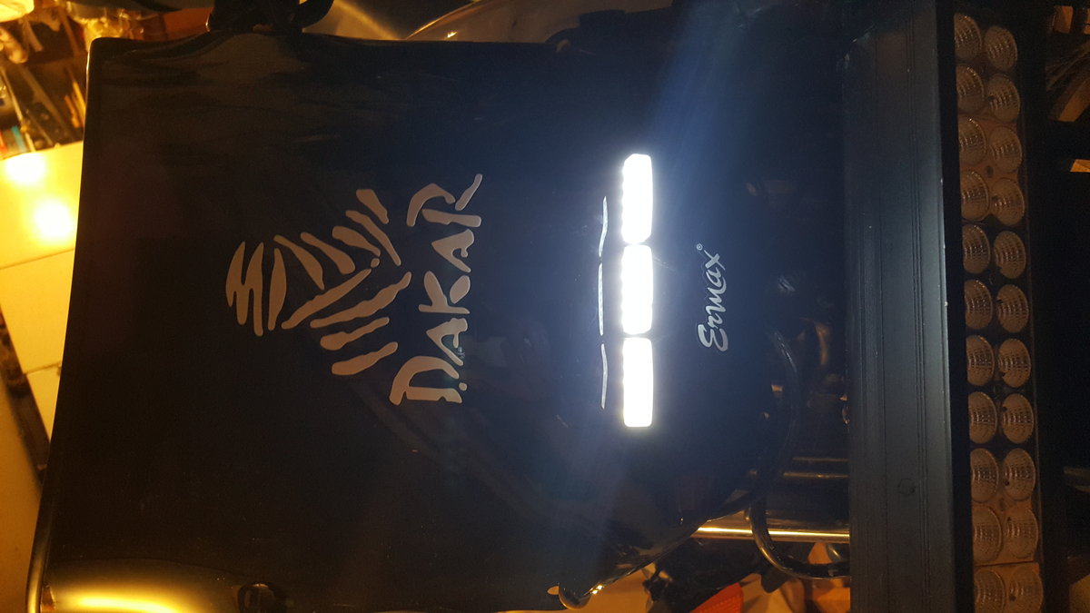

Ptite finition de la bulle et ajout d'une prise 12v allume cigare obligatoire pour les raids que je prévois

Ouais c'est que de la recup
Une vieille prise 12v qui était monté sur la transalp quand je l'ai acheté et une petite barre de led qui doit avoir 10 ans que j'avais sur ma 07a
Oklm

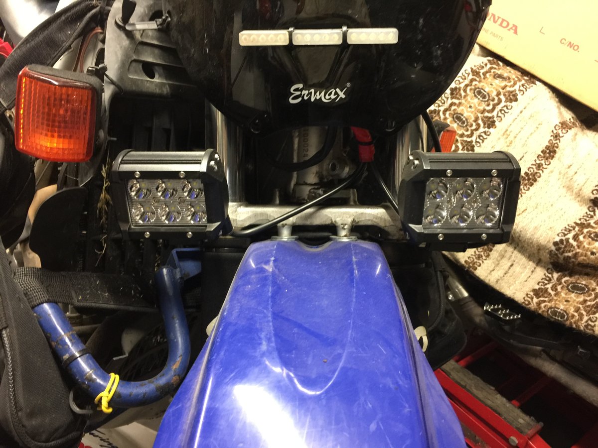

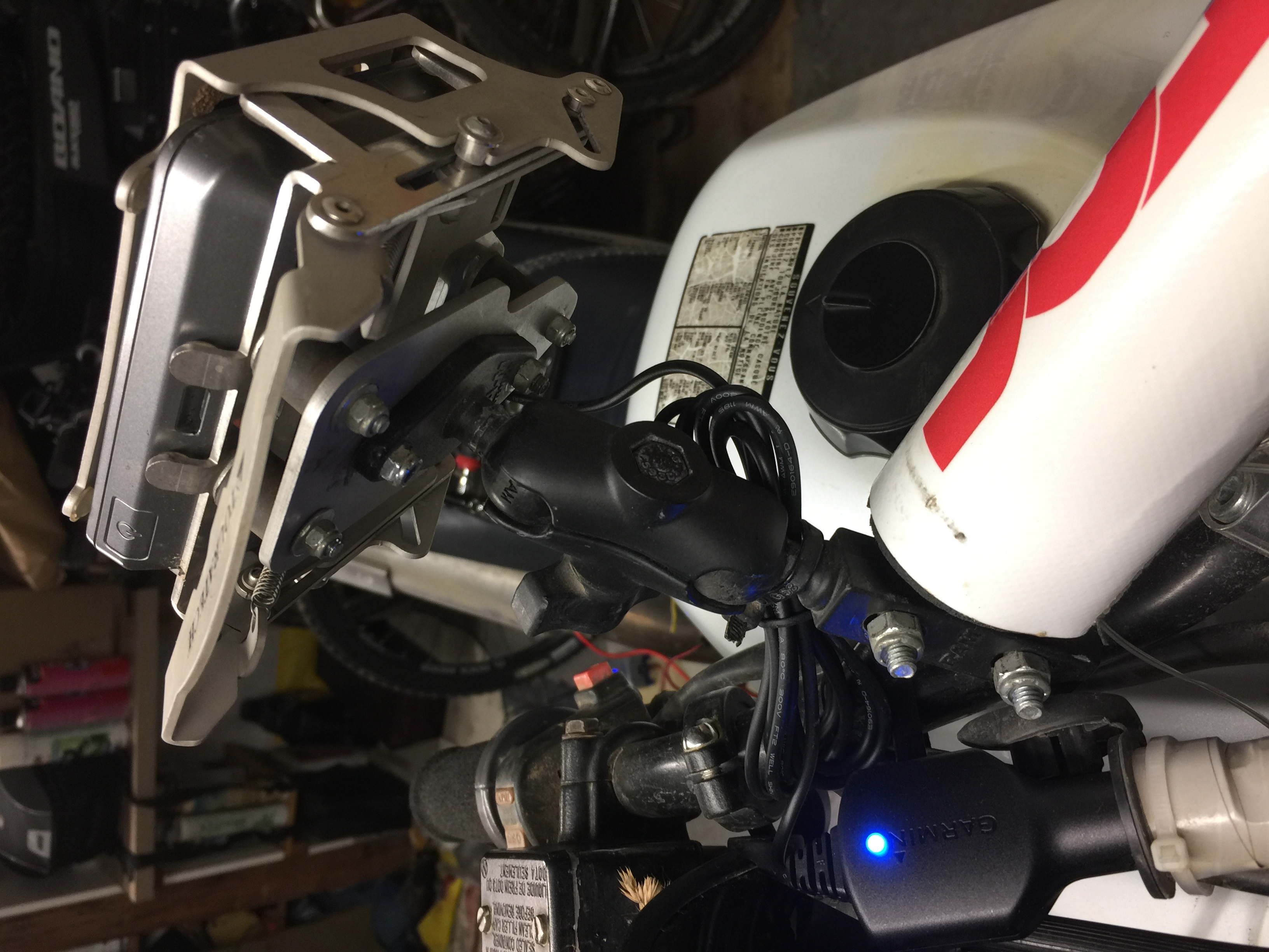

#458 Message par Le Jardinier » 18 janv. 2018, 16:43

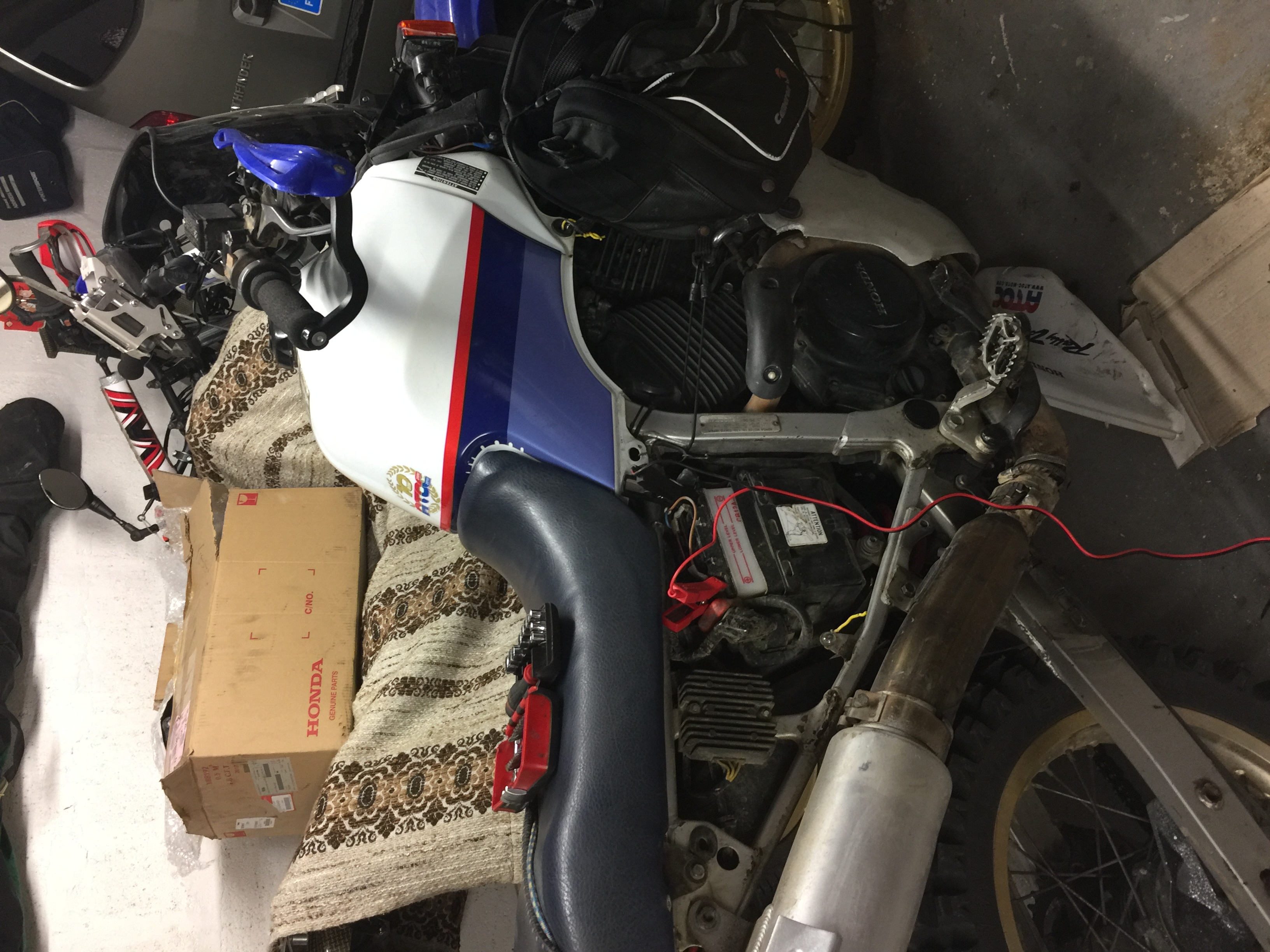

Je sors l'enduralp de son sommeil car elle va devoir m'emmener en sortie TT ce week-end . Sa dernière sortie etait en juin 2017 et m'avait valu une entorse du pouce §alut
Donc recharge de la batterie
Changement des feux avant par 2 petits feu led pour remplacer la grosse barre qui etait trop lourde et qui etait tombée lors de la dernière sortie

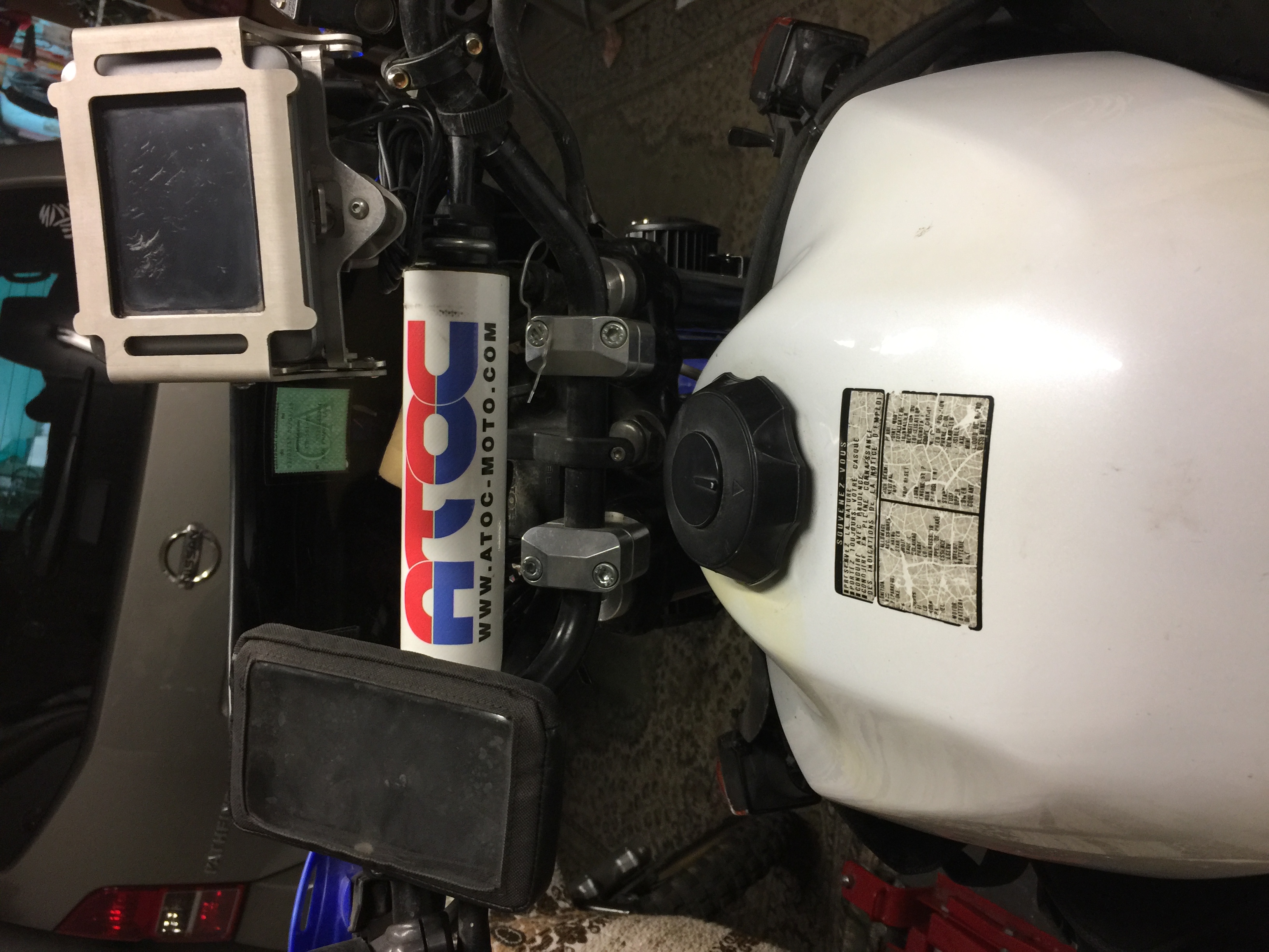

Adaptation du support touratech de nuvi 510 avec un support RAM bcp plus pratique et solide
Mise en place d'un support telephone
Verif d'huile
Et en voiture simone !

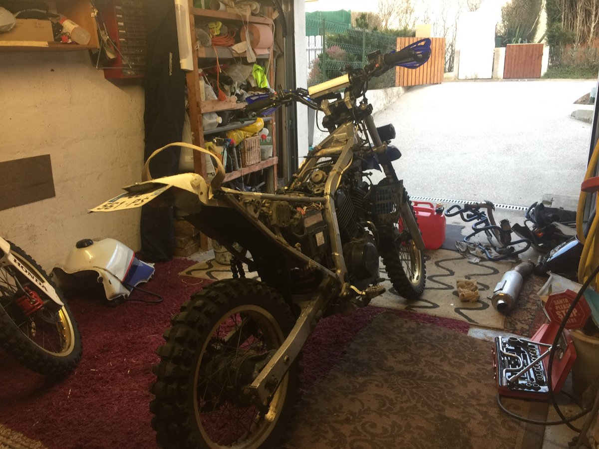

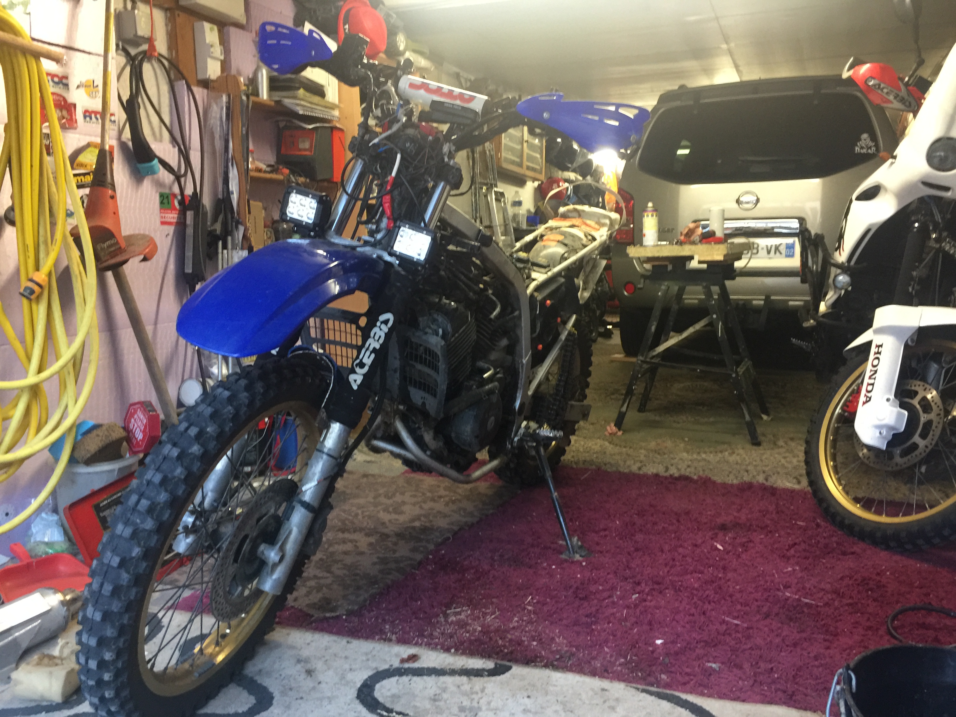

#460 Message par Le Jardinier » 26 févr. 2018, 18:29
Allez j'attaque le démontage de lenduralp.
Objectif remettre le moteur que j'ai d'avance ésperant qu'il sera bon

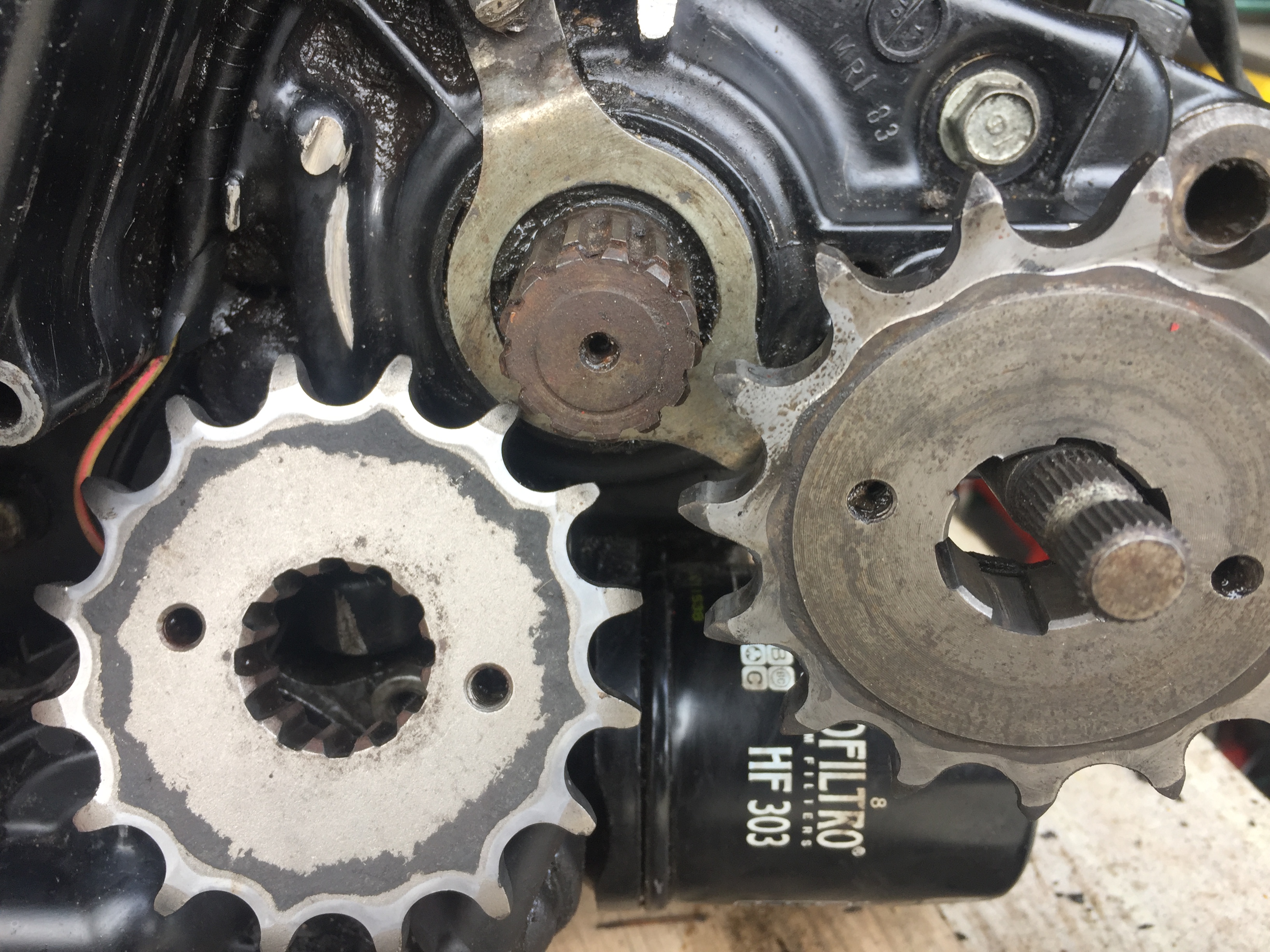

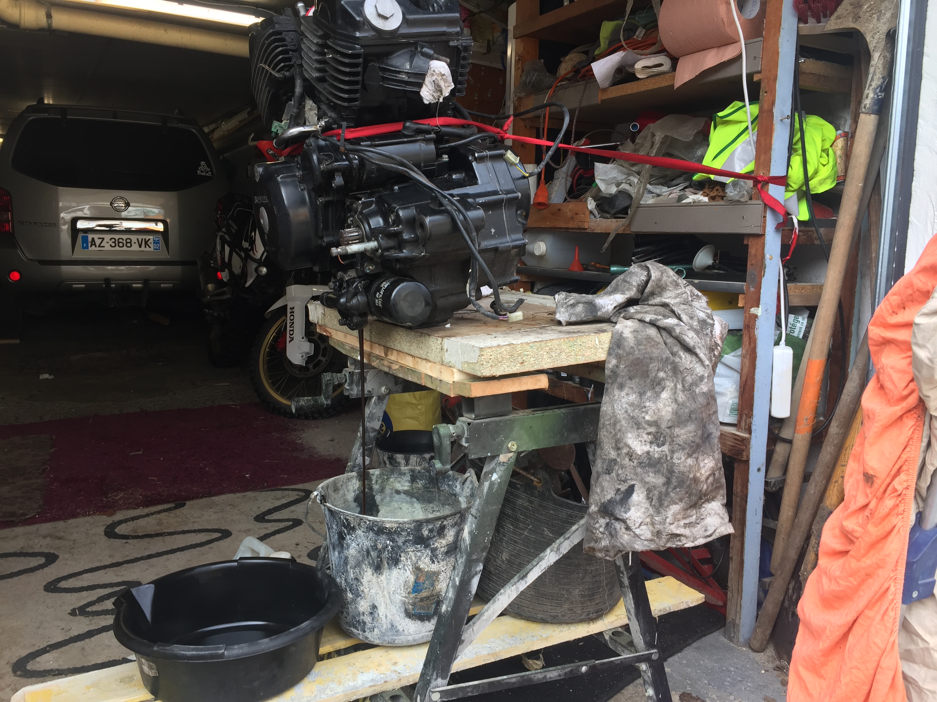

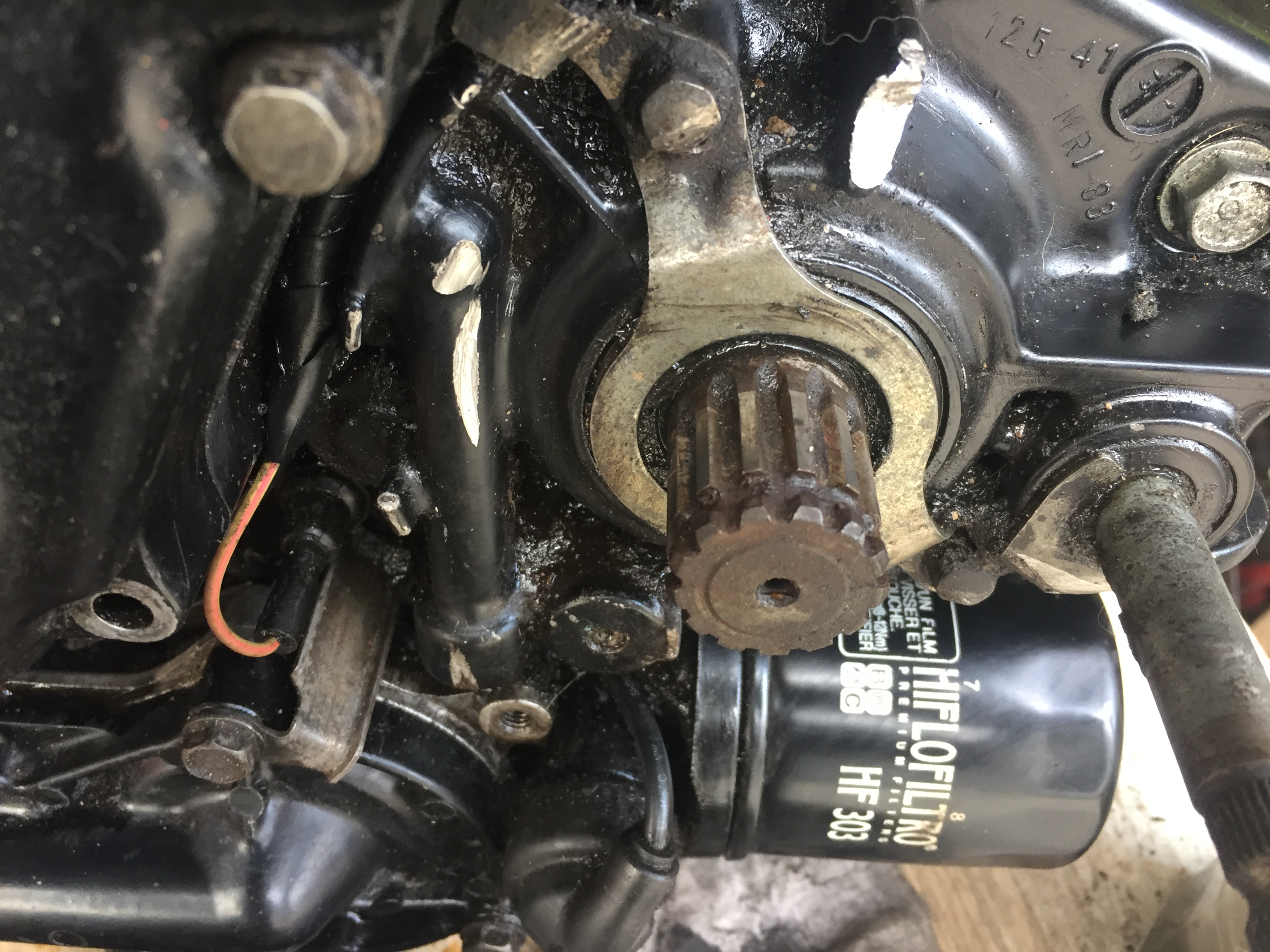

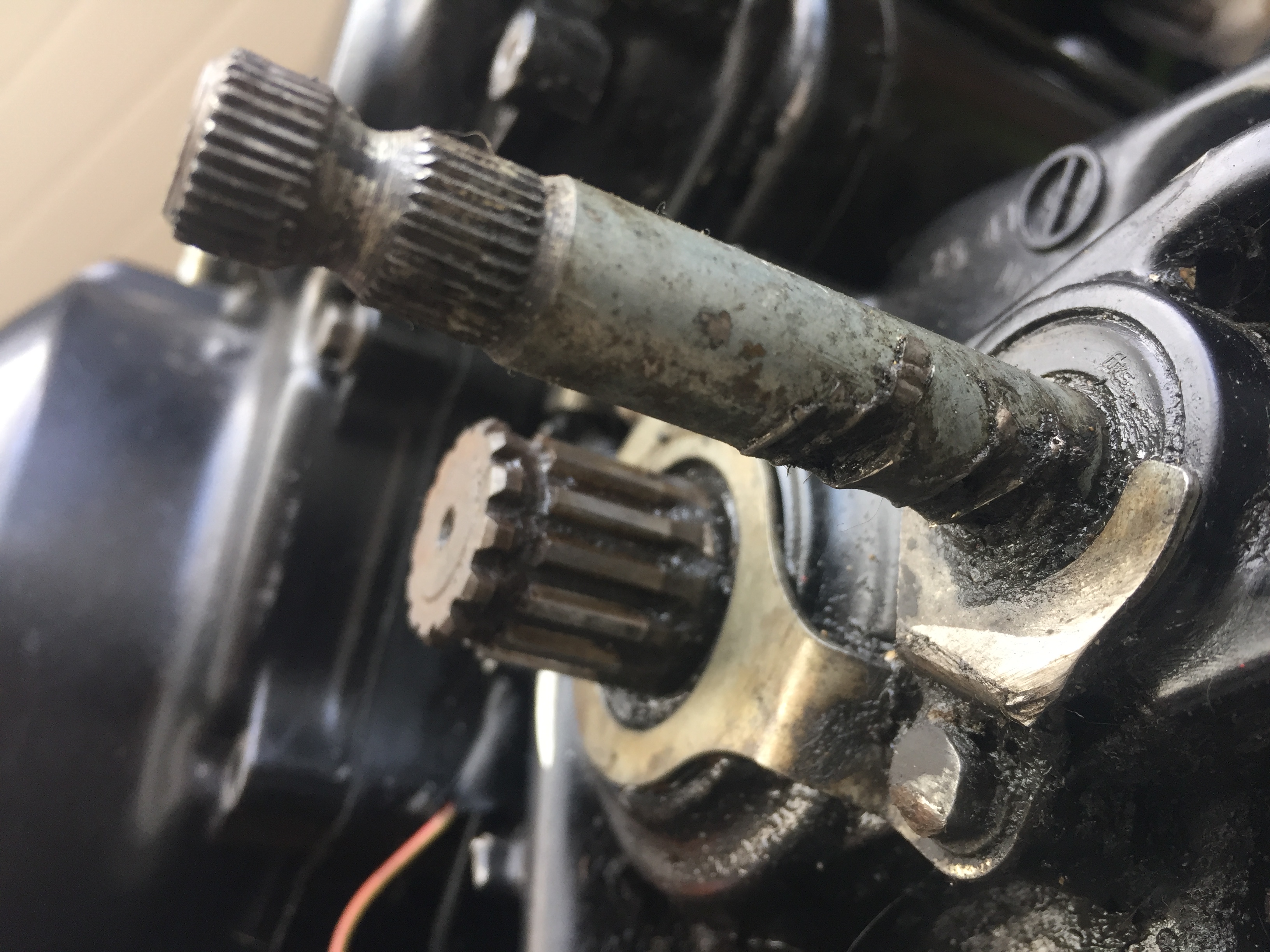

Aujourd'hui c'est nettoyage du moteur pour enlever toute la graisse qui s'est accumulée dessus
Ça m'a permis de m'apercevoir que l'axe du selecteur est un peu abîmé en dessous sûrement a cause de la chaîne qui a frotté (pourquoi, j'en sais rien)
Problème le pignon de sortie de boîte Que j'avais sur le moteur actuel de lenduralp ne correspond pas a l'ASB du nouveau moteur. Et j'avais un pignon de 04 en stock, il ne correspond pas non plus... me vla bien 😁
Sinon vous remarquerez la technique "jardinier" pour vidanger un moteur sortit de son cadre 😘
Re: Le secretaire régularise sa situation [l'Enduralp]
#473 Message par TiTi » 27 févr. 2018, 14:31
Oui pignons compatibles T@ et RD03 mais pas 750.
#474 Message par Dode38 » 27 févr. 2018, 15:59
Houla!!! la chaîne a dû sacrément se balader §hein vu l'usinage du carter et de l'axe de sélecteur :cry:
#475 Message par TiTi » 27 févr. 2018, 18:42
Des marques légères déjà vu mal là !!
