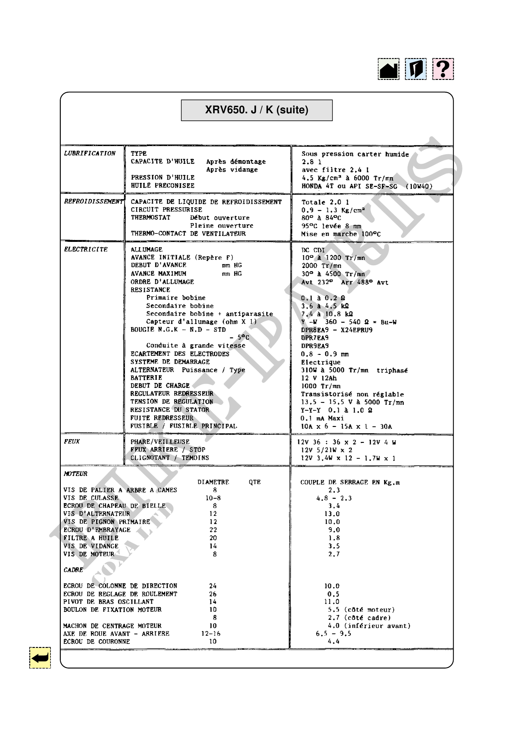

Je confirme que la batterie d'origine sur RD03 est une 12A et non pas 14A
