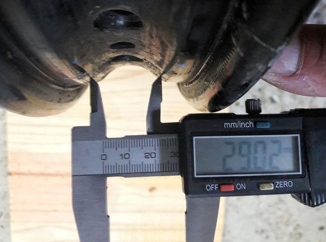

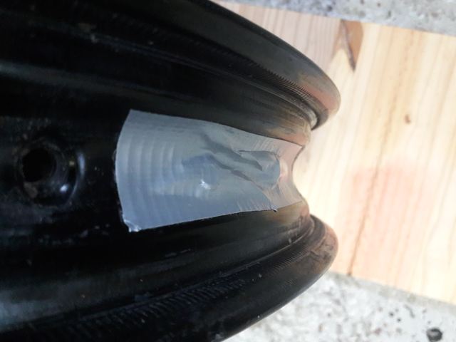

Ça tombe bien j'ai une jante avant démontée.
29mm voilà ce qu ça donne en largeur par rapport au fond de jante.
Mais comme le fond de jante est incurvé, j'ai coupé un morceau de scotch à 29 mm de large, puis collé au fond

Les images montrant les 29mm c'était pour répondre à Quasimoto. Apparemment il a trouvé un fond de jante dans cette taille mais on n'en sait pas plus pour l'instant.
