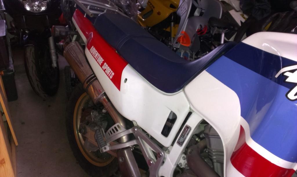

voilà mon adaptation, désolé mais vu le bordel dans le garage j'ai pas pu prendre la bécane en entier ... §non
Une cartouche delkevic (anglais) d'occase (récupéré sur une autre bécane, 60€ ) et un tube inox coudé à 30° pour 17€
Fixé avec une patte, je l'ai reculé au max pour éviter que l'étrier n'explose le silencieux à la réception de saut de 10 mètres :lol:
pot à doudou
