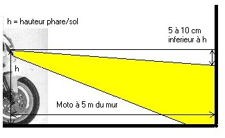

Je n'ai trouvé de sujet concernant ce point essentiel pour notre sécurité et celle des autres.
J'ai trouvé cette explication sur la toile
La mesure de hauteur du centre du phare se fait pilote assis sur la moto, ensuite on trace une ligne sur le mur à la hauteur correspondant au milieu du phare,
puis on trace une deuxième ligne 10 cm en dessous de la précédente, la moto reculée de 5 mètres pilote assis dessus.
En phare le faisceau doit être centré sur la ligne du haut.
En code le faisceau ne doit pas être au dessus de la ligne du bas.
Réglage hauteur Phare.jpg (16.76 Kio) Vu 1156 fois
