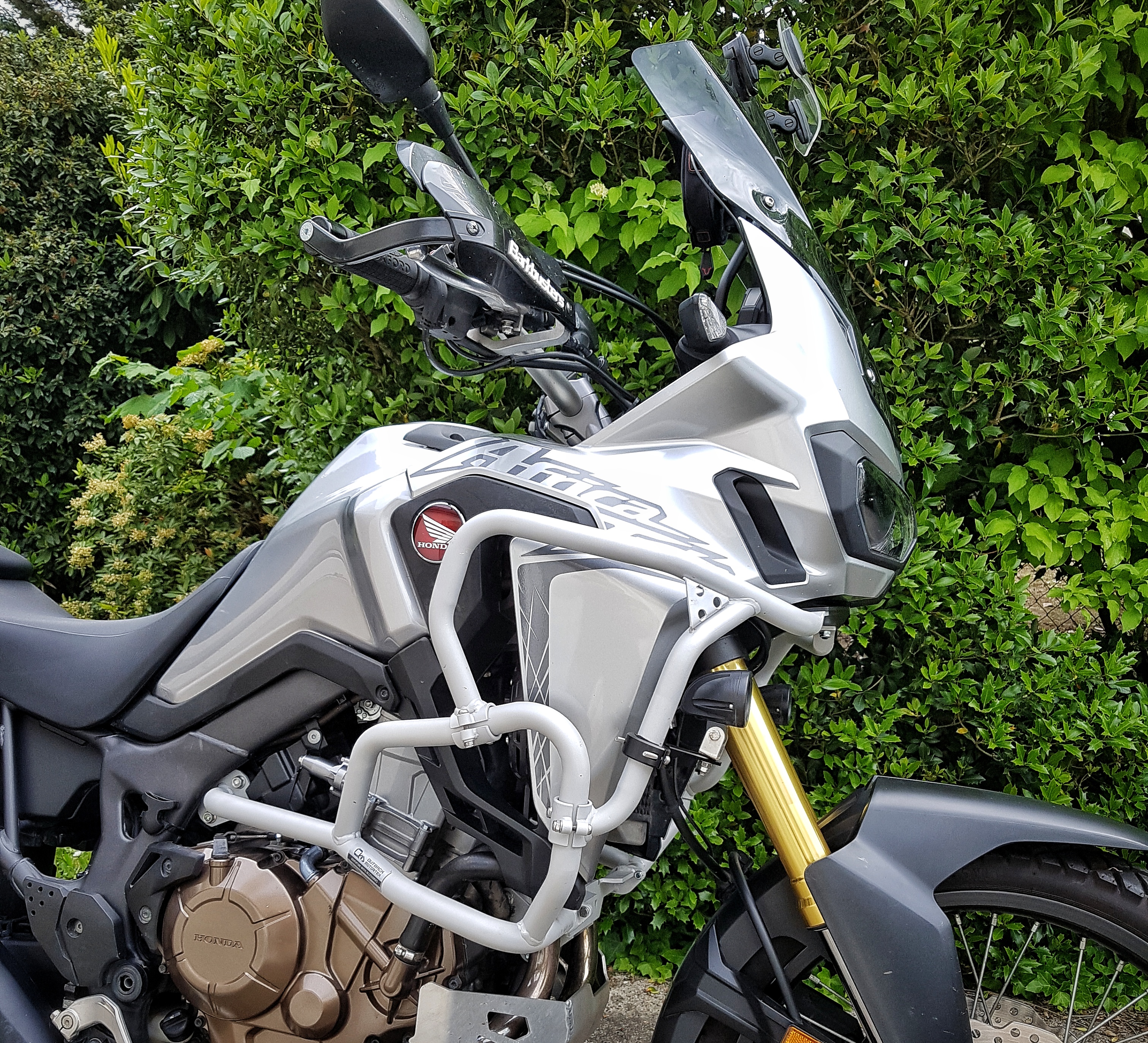

#516 Message par Jac2wheels » 18 mai 2018, 13:39
Voila c'est fait,
installation des crash bar de chez Outback motortek
super qualité et vraiment costaud, avantage ne se fixe pas sur l'araignée, donc moins de risque de casse
Happy §youhou
Outbackmotortek
Outbackmotortek

#517 Message par Fab0568 » 18 mai 2018, 19:18
Mouaip, là c'est vrai que ça fait plus plomberie ou assemblage mécano, mais si c'est efficace comme sur leur site ... ;)
Ma bestiole
Jac2wheels
Messages : 172
#518 Message par Jac2wheels » 18 mai 2018, 22:13
C'est vrai que ça look un peu, mais bien pensé question assemblage et a priori maous costo :roll:

Fab0568 a écrit : 18 mai 2018, 19:18 Mouaip, là c'est vrai que ça fait plus plomberie ou assemblage mécano, mais si c'est efficace comme sur leur site ... ;)
Je n'osais pas le dire pour ne pas être désagréable mais le look fait très assemblage de tubes de plomberie :lol:

C'est sur vu comme ça la liaison entre la partie haute et la middle ( car il existe une partie basse aussi pour la protection des carters )
fait penser à un mécano.
Mais passer cette première impression la construction permets entre autre de faire des liaisons très solides et modulables.
Il existe un espace important entre les crash bar et les flans des carénages, et cela permets de démonter sans problèmes les carénages. Après avoir vu l'espace existant sur les Touratech ( entre autre ) méfiance en cas de choc car trop proches.

Les Outback aussi se montent assez vite et l'interêt des liaisons c'est la modularité.
D"ailleurs les crash bar Altrider ont le même principe de montage avec des liaisons entre chaque partie.
si plus discret les prendre en noir, plus " effet tubes de plomberie " §mdr

Non pas forcément, la partie médiane très légèrement plus que les SW Motech. Mais tu rajoutes le haut et forcément du poids.
Je m'attendais à un poids de l'ensemble plus important, donc ratio/poids/protection cela me semble correct.

l'AT couleur gris clair métal est quand même sacrément belle ,
ça fait moins sport/off-road mais beaucoup plus classe.
alors les crash bars gris clair s'insèrent bien dans l'esthétique .
