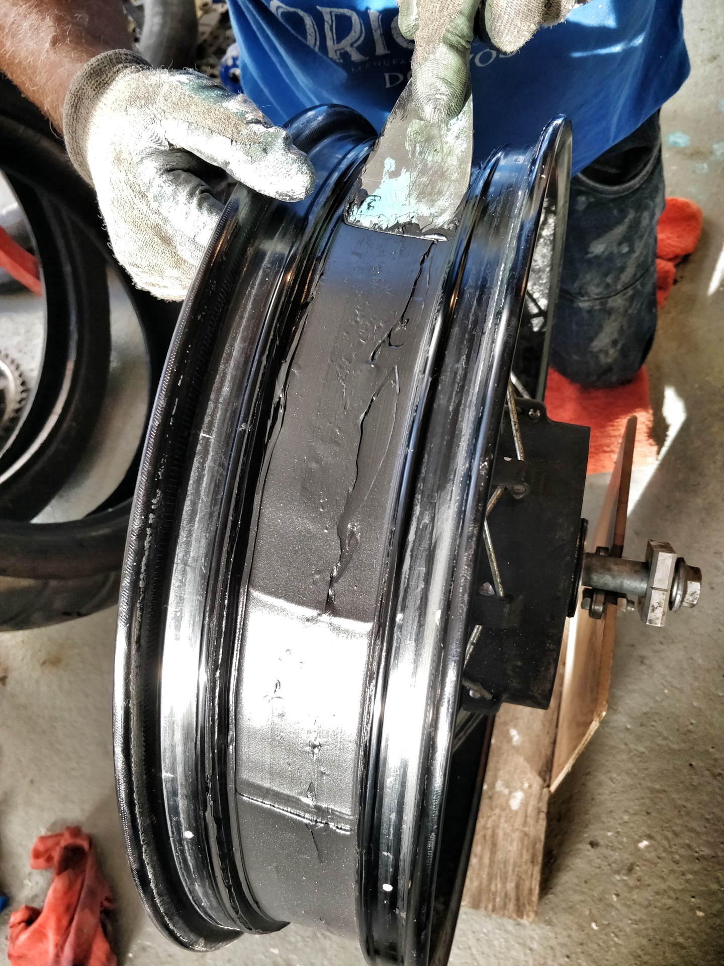

On a commencé la transformation sur la CRF avec ZOlive 8-)
Re: Et les "kit Tubeless" pour nos jantes??
#404 Message par Mika Nari » 10 juin 2018, 22:51
Et pour Titi la Big de colleuse by ZOlive §robot

#410 Message par Zolive38 » 11 juin 2018, 21:26
Aprés 24 heures de séchage du Sika 11FC, il faut encore attendre, ce n'est pas sec à cœur.

#411 Message par Capdefra » 11 juin 2018, 21:31
Zolive38 a écrit : 11 juin 2018, 21:26 Aprés 24 heures de séchage du Sika 11FC, il faut encore attendre, ce n'est pas sec à cœur.
Normalement, si tu en as mis au moins 2 mm au dessus des têtes de rayon, il faut attendre une bonne semaine pour que la pâte soit sèche à coeur aux endroits les plus épais.

on a fait une cale pour être 1 mm au dessus des rayon, jeudi ce sera bon.

#416 Message par Zolive38 » 11 juin 2018, 22:32
Capdefra a écrit : 11 juin 2018, 22:12
Zolive38 a écrit : 11 juin 2018, 22:08 on a fait une cale pour être 1 mm au dessus des rayon, jeudi ce sera bon.
J'avais lu qu'on recommandait plutôt 2mm mais bien sûr, ça augmente la quantité de pâte et son poids.
1 mm c'est suffisant, 2 mm tu passes un tubes complet et cela devient lourd.
cela fait 15000 km que j'ai fait cette modification, avec 2 changements de pneus, de plus j'ai fait le Maroc sans aucun problème.
Par rapport au scotch 3M , c'est moins cher, les 2 valves + 2 tubes de Sika , c'est moins de 30€ la transformation pour les 2 roues.

#417 Message par Capdefra » 11 juin 2018, 22:48
Le passage en tubeless avec une pâte polymere comme le Sika11FC est peut être plus durable dans le temps que le Scotch qui finira peut être par se décoller au bout de quelques années.
S'il y a besoin de retendre quelques rayons, l'opération est plus facile à réaliser avec une pâte puisqu'il suffit de découper proprement la pâte autour de la tête, de revisser la tête et de remettre ensuite une noisette de pâte, mais il faudra laisser sécher plusieurs jours.
Avec du Scotch, retendre un rayon est plus délicat et on risque de déchirer le Scotch. Néanmoins l'avantage du Scotch, c'est avant tout qu'on peut utiliser la jante immédiatement après la pose.

#418 Message par TiTi » 11 juin 2018, 22:50
Il faut mettre le minimum car il faut garder de la place en fond de jante pour le montage du pneu !!
