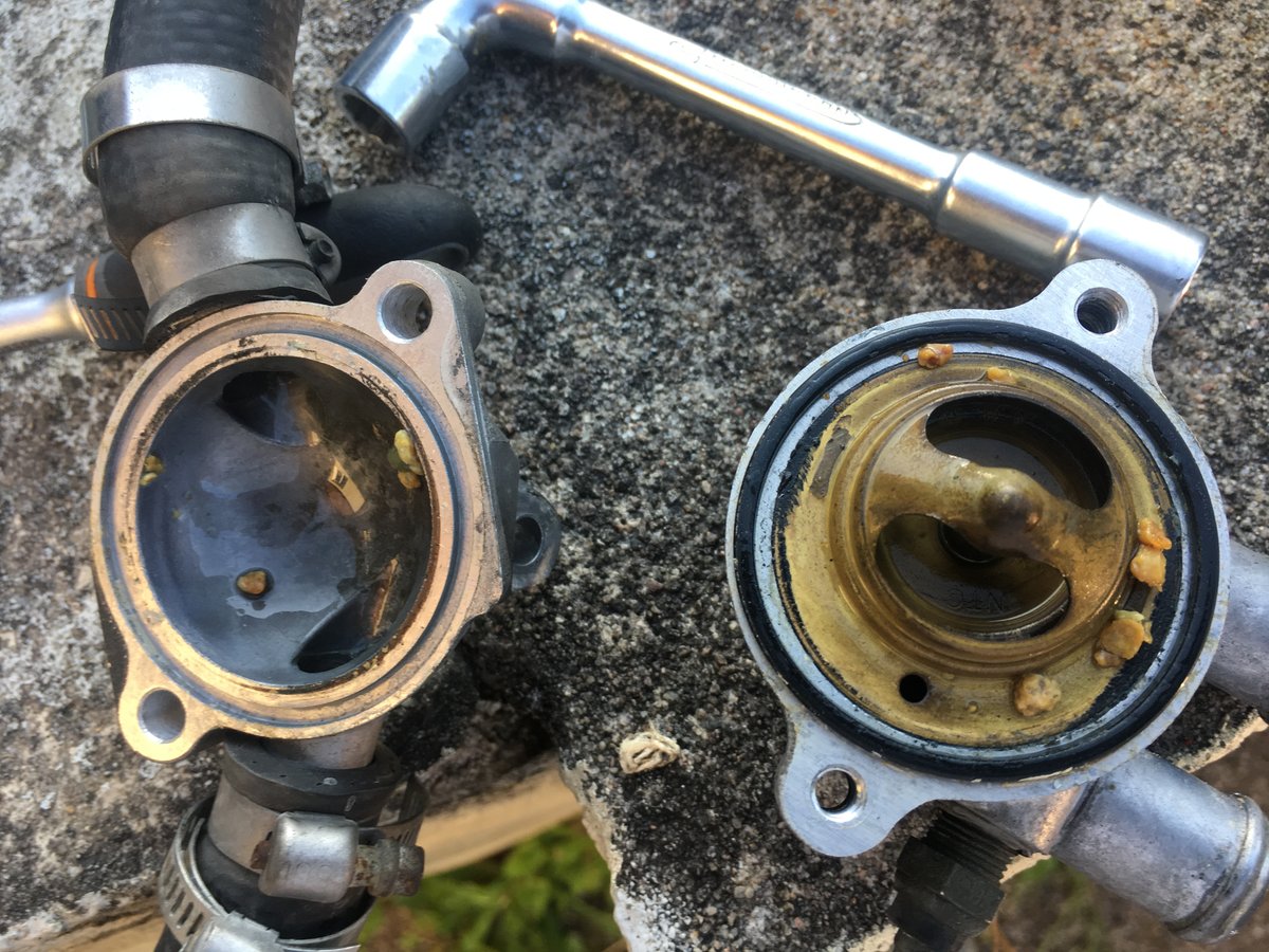

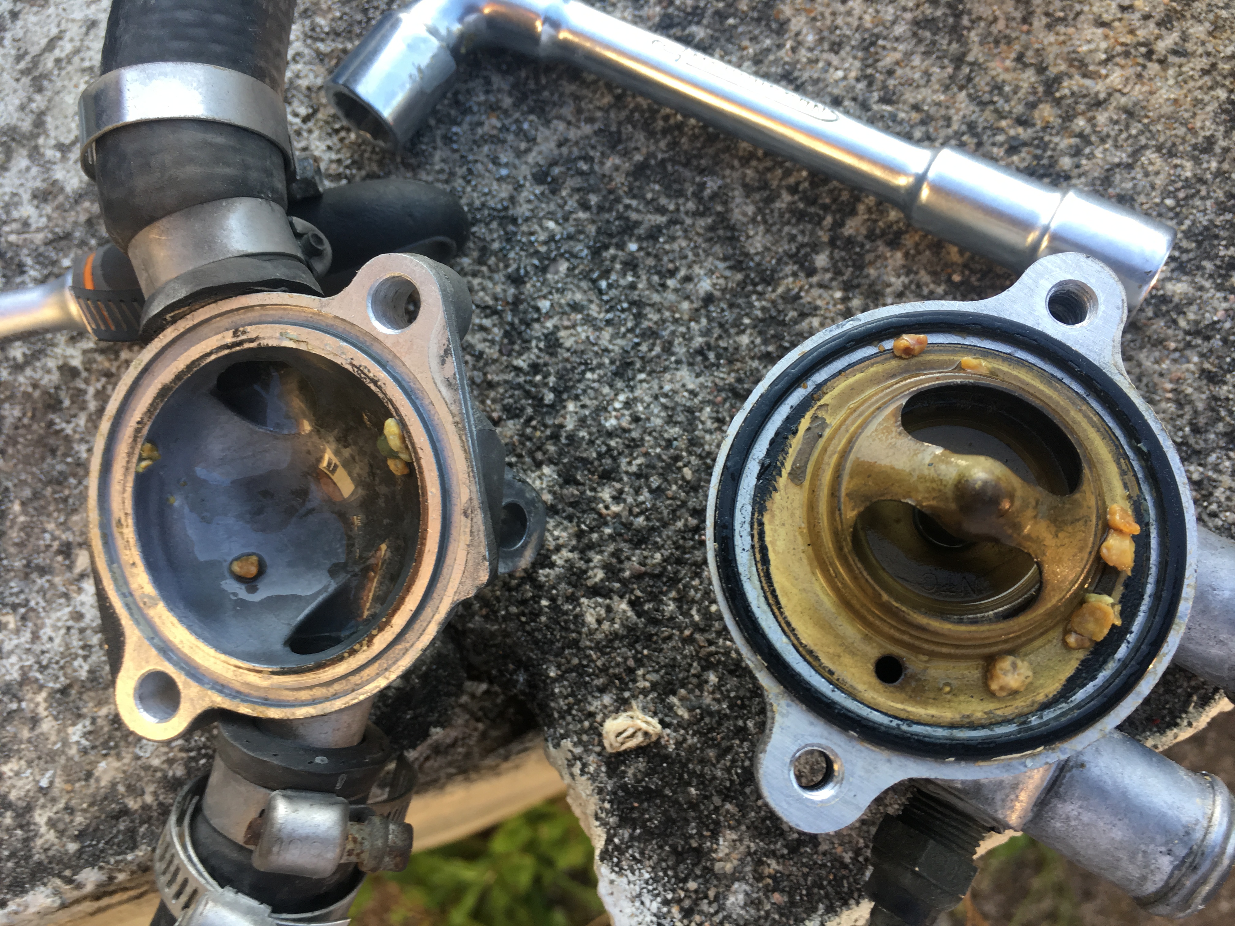

Pour rappel, ma RD03 a chauffé lors de la montée du Ventou (au dernier meeting).
J'ai pris un litre de liquide de refroidissement en plein visage (depuis le bocal dans le sabot !).
Donc j'ai fini dans la remorque de Loom (mon meilleur copain §aime) pour rentrer…
Bon, démontage : le réservoir (après vidange), le radiateur droit (après vidange), le calorstat.

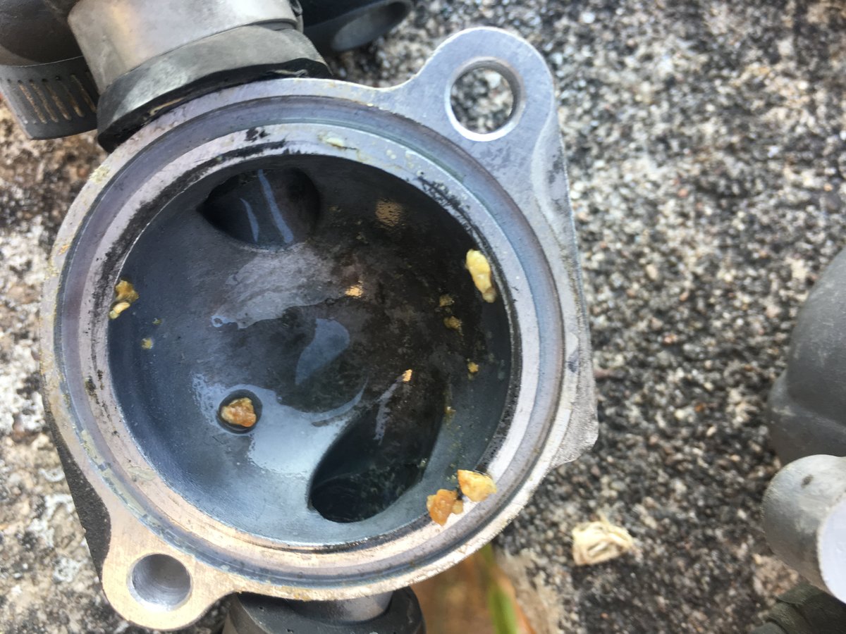

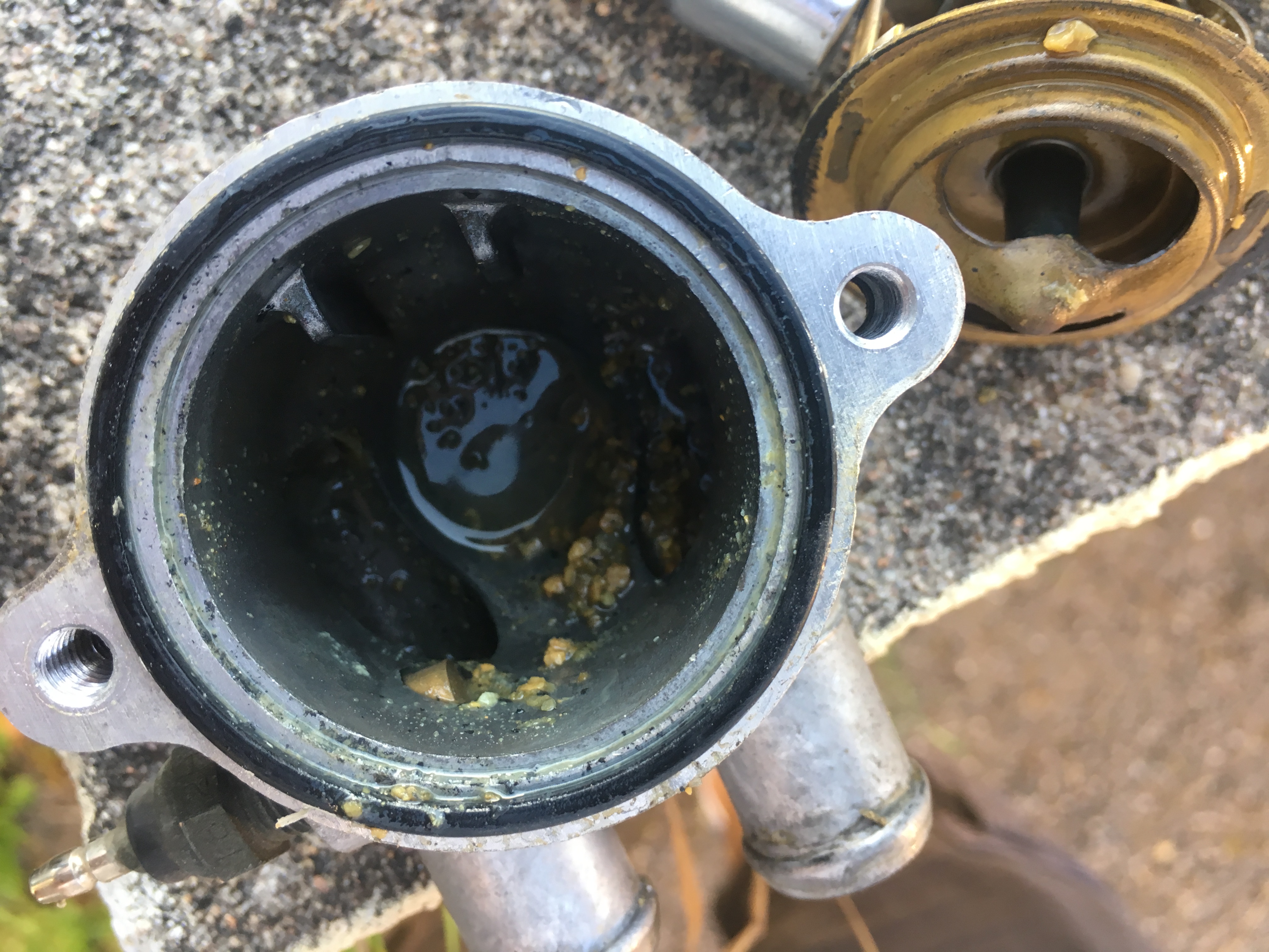

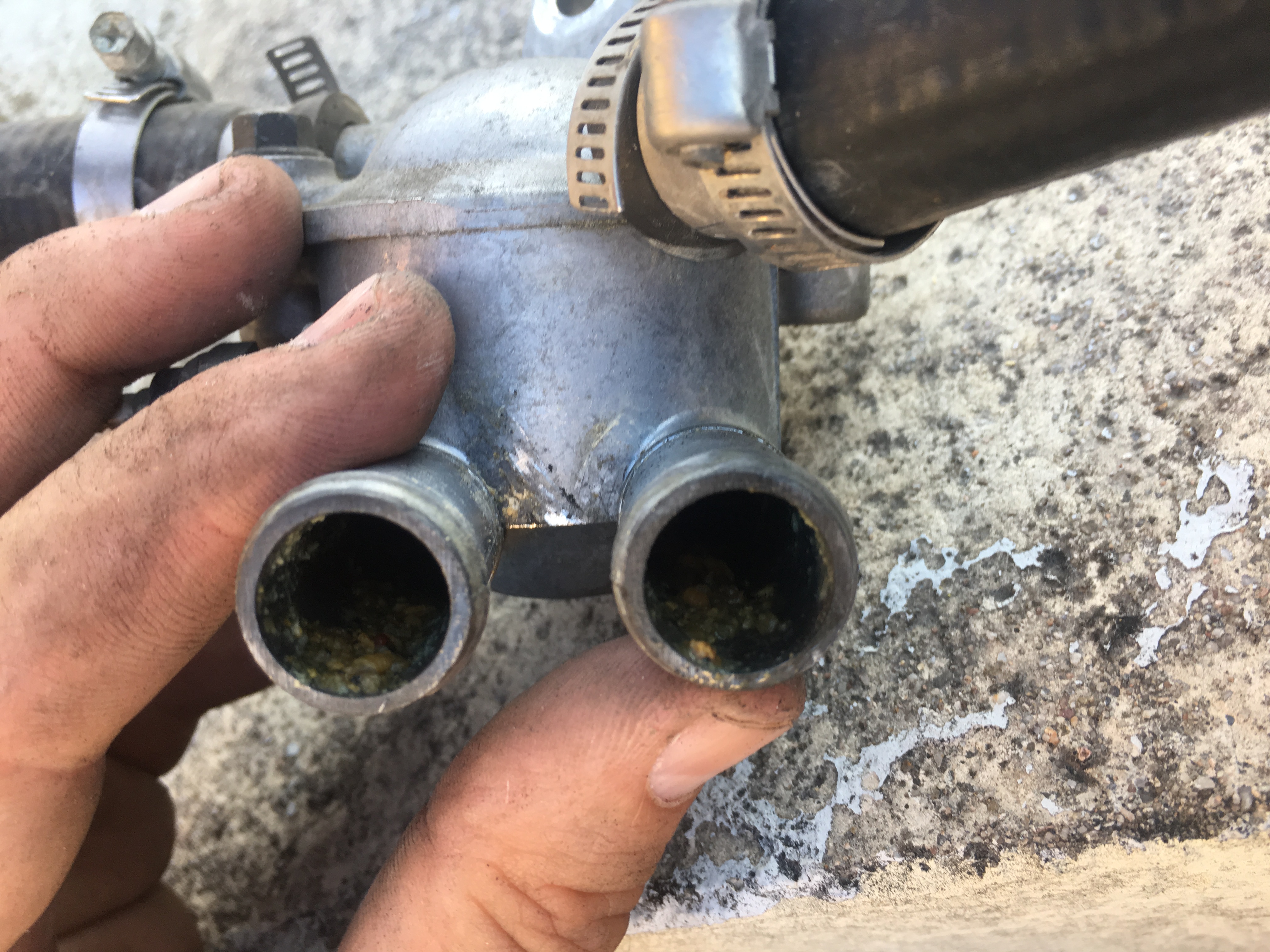

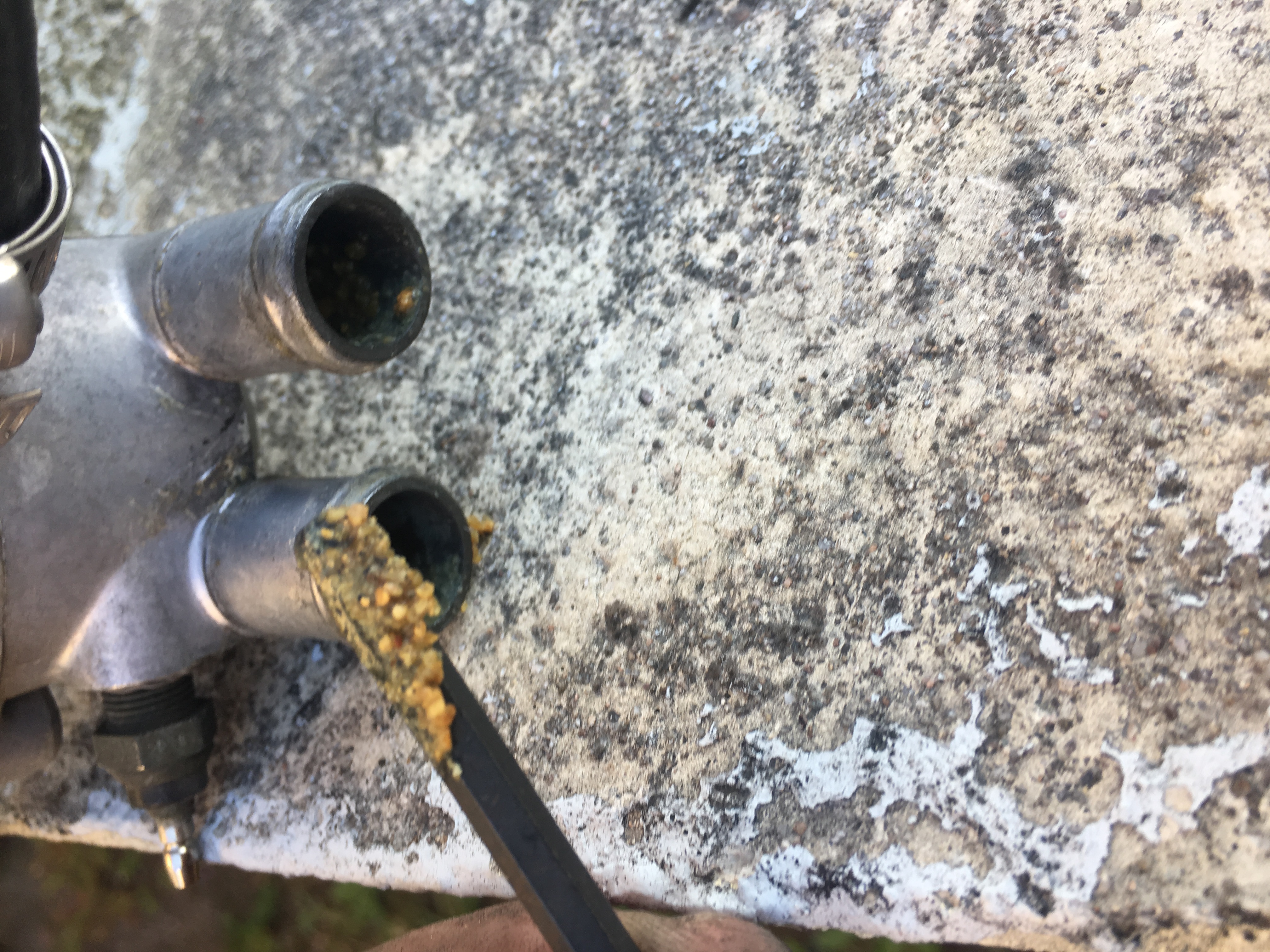

J'ouvre le calorstat, et je trouve un dépôt.
L'aspect visuel semble cristallin mais la texture ressemble à du savon.
Je mets un coup de jet dans le radiateur (même dépôt à l'intérieur), et dans les durites de la moto.
Calorstat
Calorstat
calorstat
calorstat
calorstat
calorstat
calorstat
calorstat
calorstat
calorstat

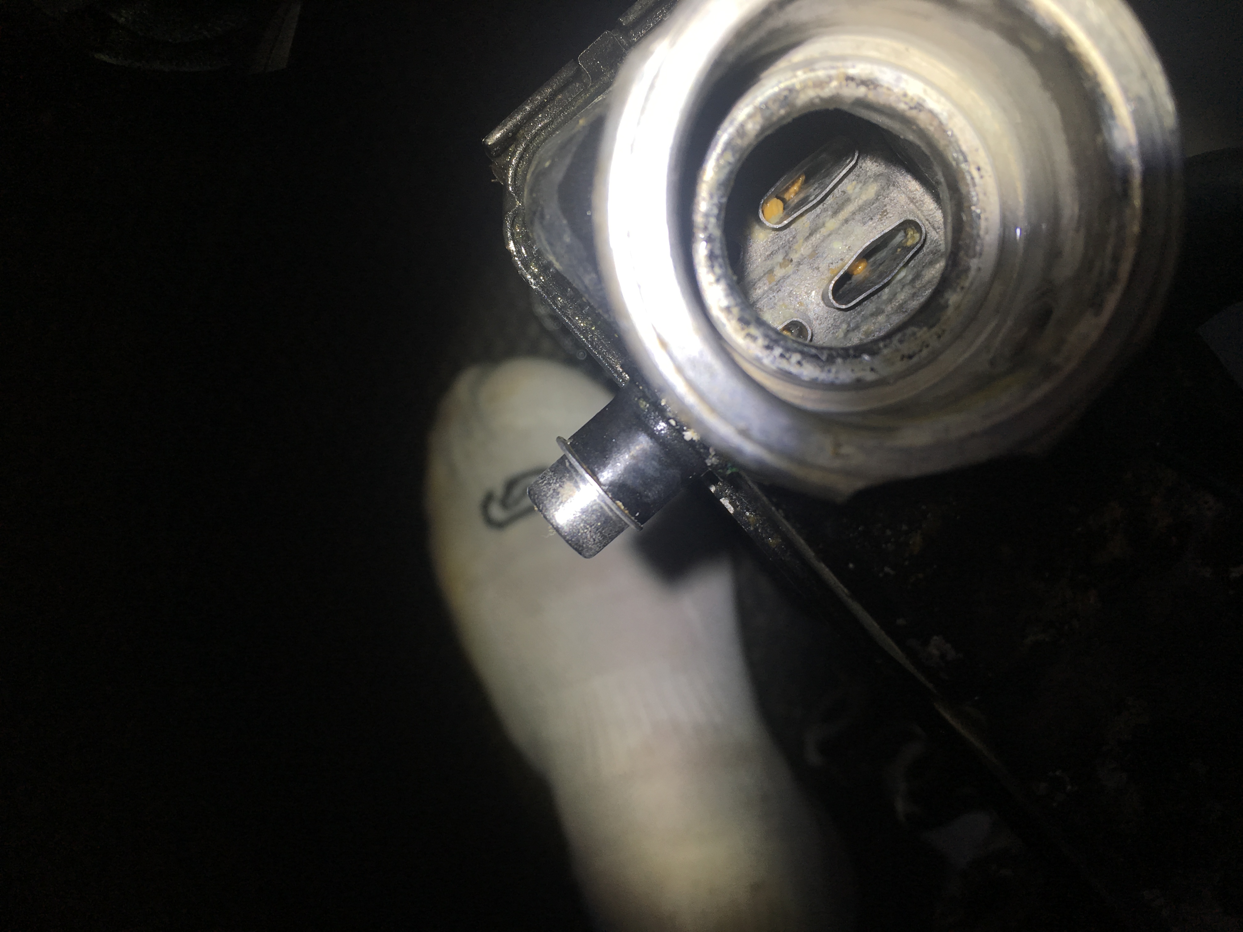

Le radiateur
Le radiateur
Question : comment se débarrasser de cette merdouille ? Le jet d'eau n'est assez pas efficace.

#2 Message par TiTi » 20 juin 2018, 22:24
Vinaigre blanc pour commencer...
Voir les produits spécifiques de nettoyage de circuits de refroidissement (attention au mode d'emploi).

Ça ressemble à du sable §hein de quand date ta précédente vidange d e LdR ?

Mon premier reflex aurait été de dire que le radiateur est bouché par du calcaire. Comme dit Titi, du vinaigre blanc pendant une nuit fera des merveilles. Mais ce que je vois ressemble à du sable. Et ne crois pas que du sable boucherait to radiateur et ferait chauffer le moteur.
Il doit y avoir une perte de pression. Changer le capuchon de radiateur serait une bon début. Dans le pire des cas, le système de refroidissement est préssurisé par la compression du moteur : mauvais joint de culasse (vérifie si ton liquide refroidissement sent l'essence.
Dans tous les cas, tu n'as pas le choix de démonter et nettoyer les radiateurs et de passer d l'eau sous pression dans les canalisations de refroidissement du moteur pour évacuer la cochonnerie.

As tu testé le calorstat dans de l'eau chaude, pour voir s'il s'ouvre ?

Ce n'est pas du sable. C'est mou comme du savon.
J'avais vidangé le liquide de refroidissement lors de la remise en route de cette machine l'année dernière (elle avait été stockée pendant 10 ans dans un garage).
Elle n'avait quasiment pas roulé depuis.
Lors de la dernière vidange, le liquide de refroidissement n'était pas spécialement sale. Bon, j'avais fait l'appoint avec de l'eau minérale lors de mes embrouilles sur le Ventou.
Bon, le vinaigre blanc, ça ne marche pas terrible.
J'ai lavé à grande eau à contre courant les radiateurs. J'ai enlevé tout ce que j'ai pu.

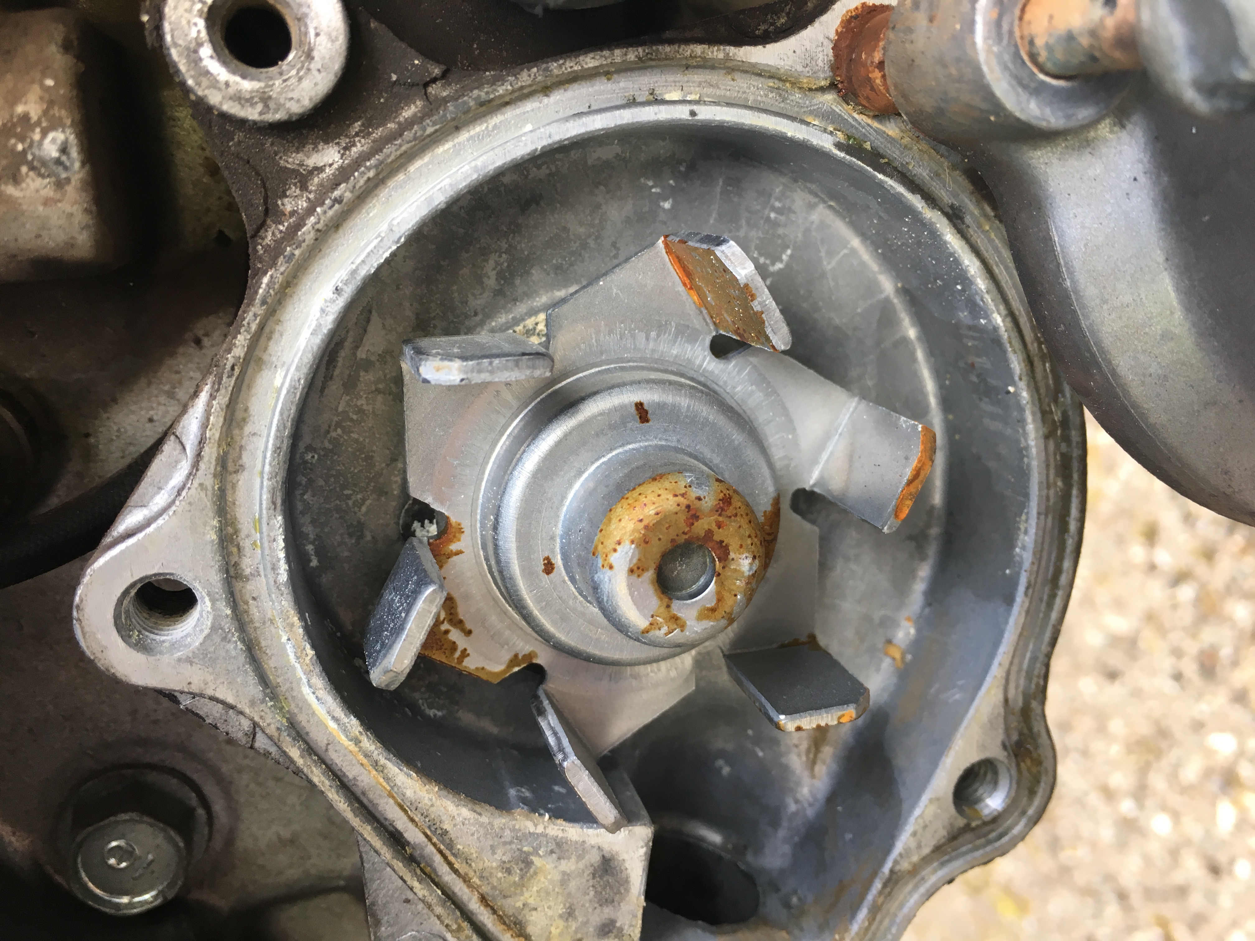

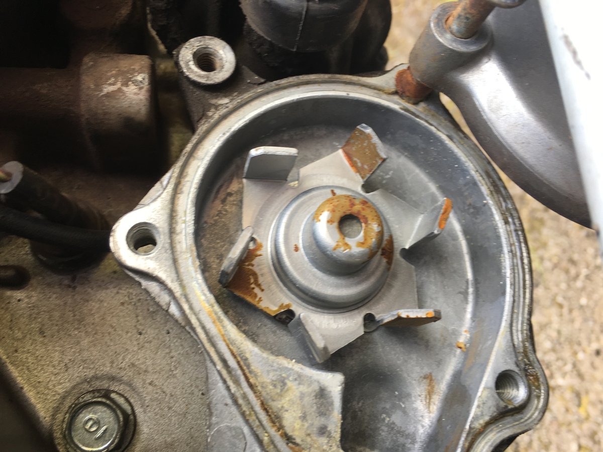

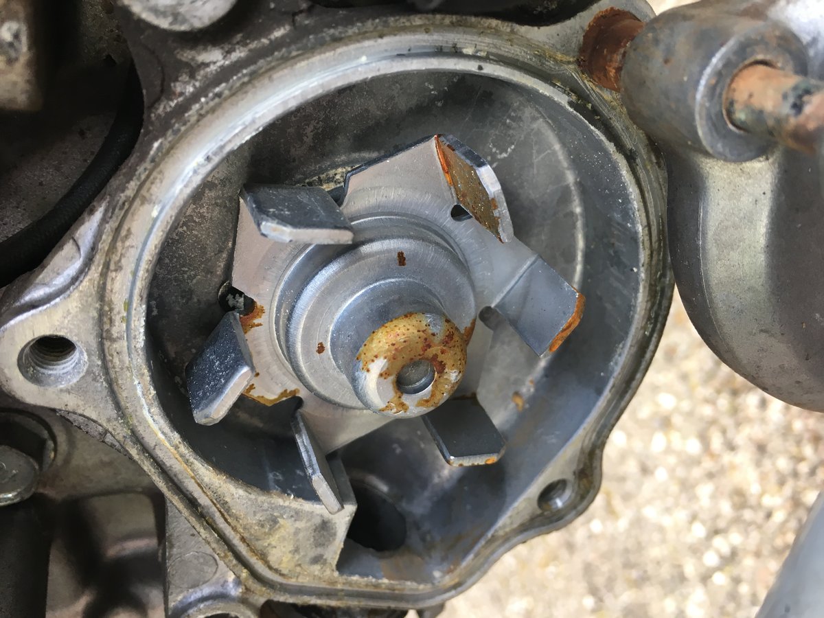

J'ai ouvert la pompe à eau.
Pouvez-vous me dire si les ailettes sont correctes ?

La pompe à eau a l'air ok.

Bon, bah, le calorstat fonctionne (après nettoyage dans le vinaigre blanc).
Je suis un peu sec…
Joint de culasse ?

Coucou.grumeaux provoques par très certainement incompatibilité ancien ldr (il en reste toujours un peu)
Et le neuf surtout si passage de minérale a organique
Et donc tu l'as dit
Mauvaise circulation donc radiateur n'evacue pas la chaleur
Surchauffe puis évacuation par le trop plein
Haut radiateur ne reçoit pas d'eau
Donc moins chaud et la sonde ne déclenché pas leventilo!!!
Tout ça m'est arrive véritable circuit vicieux
Et donc nettoyage du radia avec lessive st marc avec eau distillée
Tourner le moteur 5 mn puis arrêt 15 mn
Pendant 1 h de manière a ce que le moteur ne chauffe pas trop(mousse)
Recommencez avec lessive poudre lave vaisselle
On peut laisser la nuit mais faire tourner un peu avant vidange
Puis rinçage a l'eau
Bon travail!au boulot

J'ai quand même un doute sur le calorstat.
D'après la revue technique, il doit commencer à s'ouvrir entre 80°C et 84°C, et être à 8 mm d'ouverture à 95°C (après 5 min).
L'eau bouillonnait à grosses bulles (donc proche de 100°C) quand il a commencé à s'ouvrir. Il s'est vite refermé quand j'ai coupé la plaque chauffante.
Je vais refaire l'essai avec un thermomètre.

Non, le calorstat fonctionne bien.
Il s'ouvre à 82°C.

moi qui ai roulé sur beaucoup d'anciennes,il y a aussi une dégradation ,au bout de 40 ans,du refroidissement ,inéluctable,du à l'usure du moteur
MAIS aussi ,on n'y pense pas ,de l'extérieur du radiateur:
ailettes tordues par les projections,et surtout encrassées par la pollution ,qui forme un film ,empéchant les échanges thermiques
à nettoyer au pinceau ,ou karcher ou jet à pression faible ,auparavent avec savon dégraissant,genre mr propre ,liquide vaisselle,etc..peu dilué
on peut aussi prendre de l'essence F ,le mieux ,
mettre un carton dessous,ça va pisser noir!
j'ai taillé dans un rayon de vèlo un outil pour extraire les gravillons
à faire plutôt radia démonté,(le soir ,au coin du feu ,sur les genoux,comme nos mamies qui tricottentMDR!!!)
et aussi une lame de cutter meulée en largeur ,et devant en pointe émoussée,pour la terre
j'ai gagnée environ 20°,sur ma vtc !
au boulot !
à noter qu'il y a 40 ans ,honda ne dit que succintement
mettre eau +éthyléne glycol 50/50
obsoléte et ne correspond à rien par rapport au ldr voiture
donc prendre un organique type 1 ou 2 ,pour éviter l'ébullition,qui elle provoque la sortie du ldr
a+
