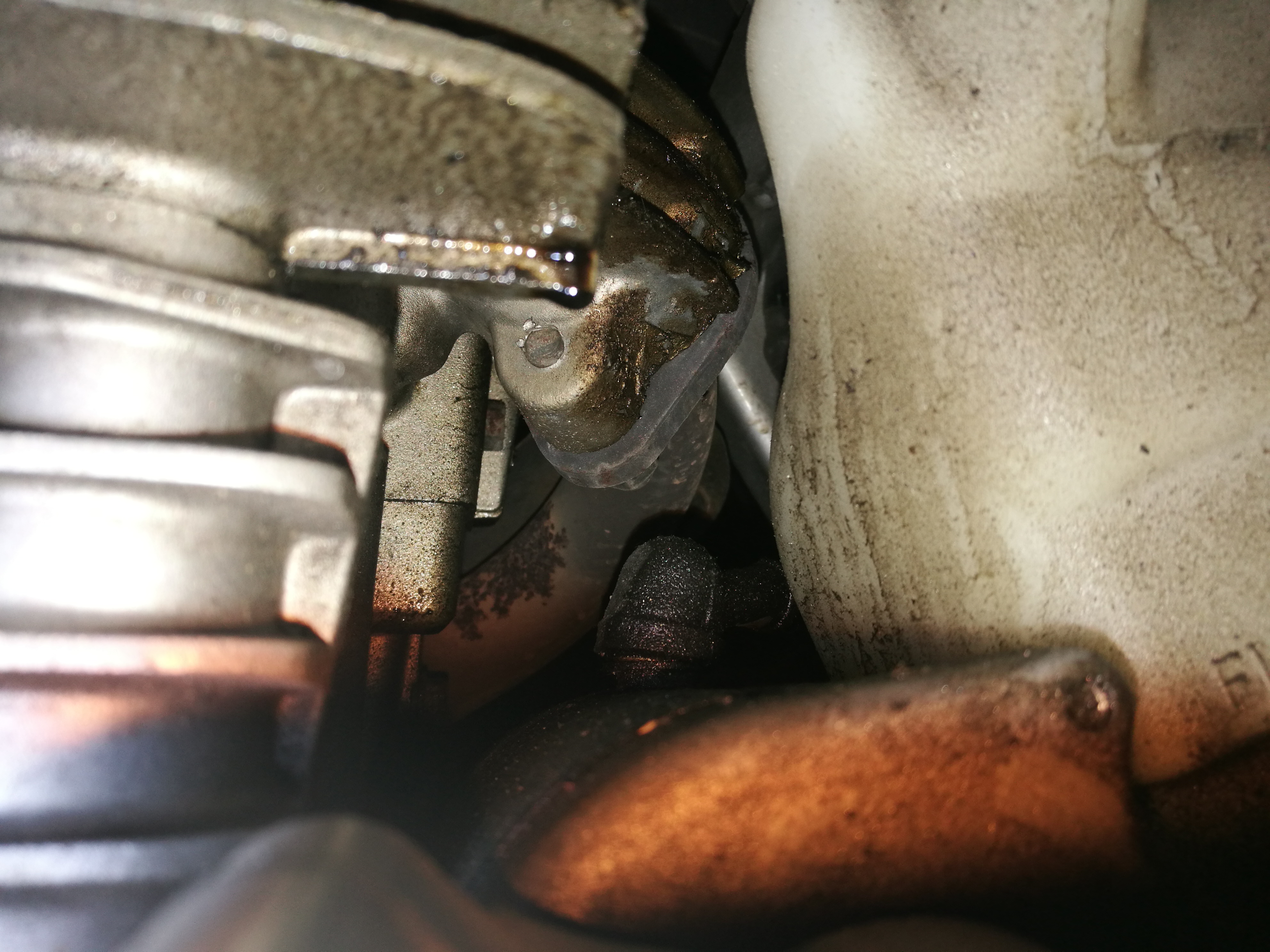

#15 Message par Fox » 24 juin 2018, 21:15
bah en fait ça continue cracher de l'huile . mon fils est remonté sur la moto une fois les réparation effectué sur le carénage gauche .
tit verif d'usage avant de prendre la route : pression pneu , graissage chaine et niveau d'huile . et l'huile était au mini §ouch c'est qu'elle bouffe la salo... .
ou fait l'appoint , on met en route , on laisse un sopalin a la sortie du pot et on a des mouchti d'huile qui tache le sopalin en quelque seconde .
toujours pas de fumée bleu dans les tours ...
il y a de l'huile a l'arrière de cylindre AR ( photos ). se peut il que si le joint est mort , de l'huile passe dans le collecteur ?

#16 Message par Marcopolo » 24 juin 2018, 22:11
Non je n'y crois pas. Prends les compressions.

#17 Message par Dudu.13 » 24 juin 2018, 22:38
lors de l'accident de ton fiston
la moto n'est elle pas restée couchée un moment ?
de l'huile ne serait pas remontée dans la boite à air ?

#18 Message par Fox » 24 juin 2018, 23:45
oui elle est resté un moment au sol . ce qui m'étonne , ce sont les même symptôme qu'avant sa gamelle . on avait vérifié l'huile peut de temps avant sa glissade . je ne me vois pas lui dire que je vais devoir immobiliser sa moto pour la démonter en ce moment . il y a un danger pour le moteur ,
si il roule comme ça jusqu'à la rentrée si on surveille bien le niveau d'huile ?

#19 Message par Clément Naisse » 24 juin 2018, 23:48
non tant que tu surveilles le niveau pas de soucis.

#20 Message par Guiguy56 » 25 juin 2018, 12:09
Pour la fuite, joint de cache culbuteurs, soit remplacer le joint, soit pâte à joint.
Pour l’huile dans le pot, peut-être un joint de queu de soupape d’échappement HS. En déposant le collecteur d'échappement, tu pourra voir si les sorties de culasse sont grasses.

#21 Message par Le Jardinier » 25 juin 2018, 17:41
Les vieux moteurs ça bouffe toujours un peu d'huile c'est normal.
Faut pas qu'il se tracasse pour ça.
Moi je laisserai pisser et je passerai un ptit coup de chiffon de temps en temps (mais bon j'suis un gros flemmard :lol: )

Re: pot qui crache un peu d'huile MAJ
#23 Message par Loom55 » 26 juin 2018, 15:38
Guiguy56 a écrit : 25 juin 2018, 12:09 Pour la fuite, joint de cache culbuteurs, soit remplacer le joint, soit pâte à joint.
J'ai les même souci et je pense à la même chose que Guiguy56.
Je surveille le niveau d'huile régulièrement, car je n'ai pas le temps de la démonter pour le moment (travaux maison oblige et bébé qui arrive), ça fait 2 ans que je roule comme ça, §chaise oui je sais c'est pas bien :P
Le risque est qu'elle consomme d'un coup beaucoup plus. ce n'est pas forcément régulier.
