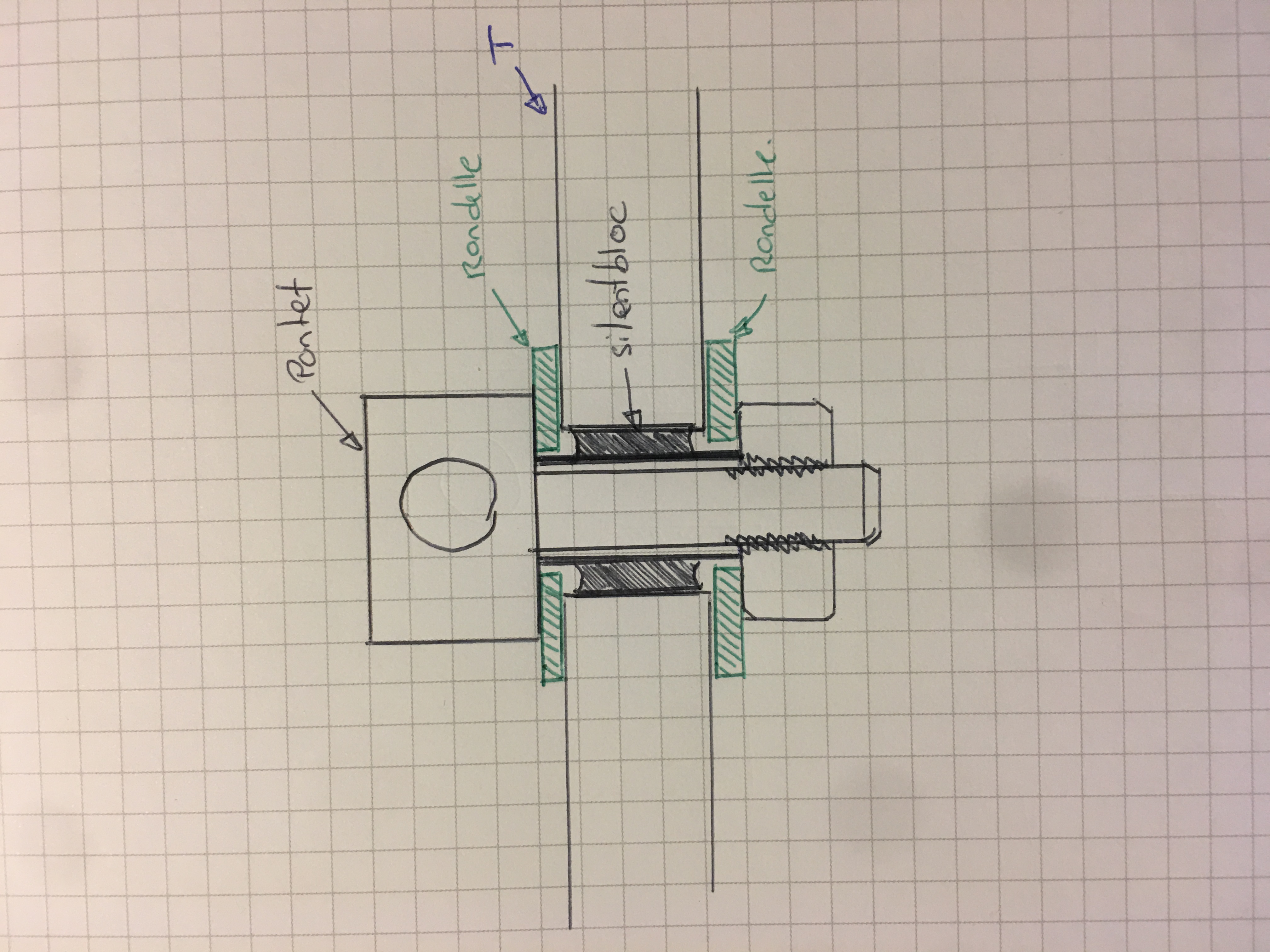

Re: [TUTO] remplacement des silentblocs de pontets
#139 Message par Guiguy56 » 29 juin 2018, 07:26
Les rondelles ce positionnement entre le T et le pontet (en partie supérieure du T) et entre l’ecrou de fixations du pontet et le T (en partie inférieur du T).
Elles servent à compenser le jeux que crée le silenbloc entre ces deux pièces.
Du coup le pontet prends appuie sur la rondelle et cela élimine l’effet du silenbloc.
Dites si c’est assez claire, sinon je ferai un schéma :lol: :lol:
#142 Message par Guiguy56 » 29 juin 2018, 08:10
TiTi a écrit : 29 juin 2018, 07:39 Oui, fais-nous un schéma !! :lol:
§triste §triste bon allez je vous fait une jolie dessin :P

#143 Message par Ptitscarabee » 29 juin 2018, 08:54
Guiguy56 a écrit : 29 juin 2018, 08:10
Ok Merci
#144 Message par Pierre86 » 29 juin 2018, 11:00
Merci pour le dessin Guiguy
Perso j'aurai eu tendance à mettre les rondelles d'un dimaetre egale à la tige du pontet + des slient bloc pour que le jeu soit bloqué par les bords des rondelles en appui dans le Té
je verrais en faisant ce qui est le mieux !
#145 Message par Guiguy56 » 29 juin 2018, 12:04
Un dessin est parfois plus parlant qu’une longue explication :D :D
Effectivement, il faut que la rondelle soit bien en appuis sur le T et non sur le silentbloc ;)
