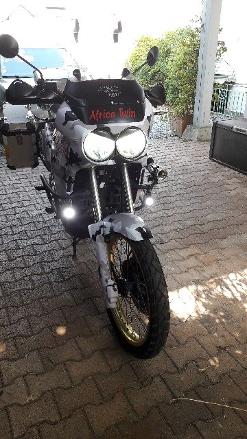

#6 Message par Baju65 » 25 juil. 2018, 11:37
Aye

#7 Message par Poulpito » 25 juil. 2018, 11:41
j'avais pas vu le topic mais sinon j'ai celles la ;)
https://www.amazon.fr/gp/product/B071RF ... UTF8&psc=1
2*55W si ca peut servir à d'autres

#8 Message par Quasimoto » 25 juil. 2018, 12:34
Et ça donne quoi ?
Le faisceau est il cohérent ?

Re: ampoule LED
#9 Message par Poulpito » 25 juil. 2018, 12:47
oui en reréglant les optiques plus bas et plus centrés enfin faut adapter au mieux
j'ai les mêmes sur la voiture :) tellement content du résultat
OK la différence entre phare/code est minime mais je ne roule jamais en phare et les codes éclairent 10x mieux que les philips nightvision ou bluechose que j'avais

#10 Message par Quasimoto » 25 juil. 2018, 13:16
Ça n'est pas tip top donc...
As tu passé la voiture au CT avec cette modif ?

Re: ampoule LED
#11 Message par Poulpito » 25 juil. 2018, 13:36
pourquoi c'est pas tip top .... je viens de dire juste l'inverse régler des optiques c'est pas la mort lol
et au moins on règle le faisceau comme on veut tant qu'on respecte le réglage on va dire maxi pour le CT (y'a des tuto sur le net en se mettant à 2m d'un mur etc etc)
et non pas passé au CT avec, les leds ca reste illégal que ce soit à moto ou en voiture sauf pour des optique spécialement adaptés
j'ai toujours la boite avec les ampoules d'origine dans la voiture, ca fait rechange pour la moto je m'en fou :D je roule pas de nuit

#12 Message par Quasimoto » 25 juil. 2018, 13:48
À partir du moment où il faut adapter (oui en reréglant les optiques plus bas et plus centrés enfin faut adapter au mieux ) ce qui fait que la différence entre feu de route et de croisement est minime , je vois que ça n'est pas tip-top .
Mieux vaut une bonne paire de feux led additionnels .

#13 Message par Baju65 » 25 juil. 2018, 14:55
je suis d'accort avec Poulpito Mamie a des Yeux de Vautour Maintenant Elle qui avait un œil borgne (en code) et deux yeux avec de la conjonctivite a l’origine(en phare) §mdr .
