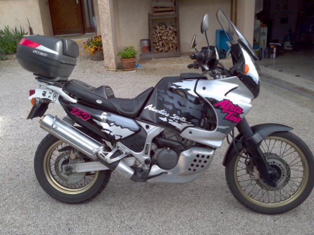

La mienne a eu le garde boue AV et les protections de fourche peintes en noir il y a 6 ou 7 ans.
J'ai eu la flemme de démonter l'AR et en plus j'aurai perdu mes autocollants de tous les pays...
Effectivement, un bon appret "plastique" et peinture sans vernis, franchement ça tient toujours, sauf sous les impacts de cailloux.
