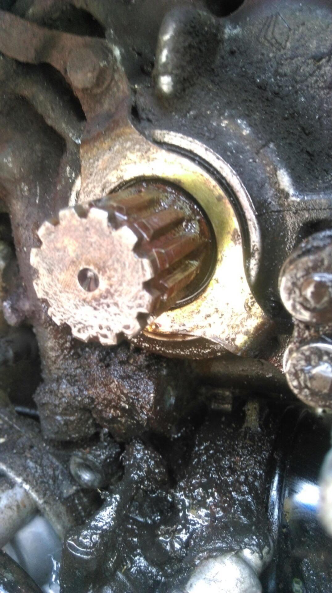

Juste une petite question pour mon information, la plaque que vous voyez sur la première de mes photos et qui entoure à sa base le pignon, c'est juste pour protéger les joints qu'il y a derrière?

Manu60 a écrit : 29 avr. 2018, 01:18 ... la plaque ... qui entoure à sa base le pignon...
L'arbre plutôt non ?
Messages : 23739
Re: Vérification de l'arbre de sortie de boîte (ASB)
#79 Message par Dode38 » 29 avr. 2018, 09:06
Elle maintient ton pignon dans une position ;) Si il est usé (comme le tien §siffle) le pignon bouge plus en latitude.

Si tu parles de cette plaque, à mon avis ça protège le joint spi qui est derrière
Messages : 23739
#81 Message par Dode38 » 29 avr. 2018, 10:04
Ah au temps pour moi :oops:
Elle sert à maintenir le joint spi en place ;) car tu peux changer ce joint, sans tout démonter :)

Oui, voila, merci, je parlais bien de cette plaque.
Je l'ai dévissé et également nettoyé le joint derrière avant remontage.

#83 Message par Lifo950 » 09 août 2018, 23:59
Merci pour le tuto et l'ensemble des conseils! §super
Je viens de vérifier mon arbre cet AM,grâce à cet excellent topic!
Un peu sec tout ca ! §vin
Un bon graissage sommaire,avant fermeture en attendant un démontage plus sérieux en septembre !
bon ,ca c'est fait !
Messages : 23739
#84 Message par Dode38 » 10 août 2018, 12:44
Sec, mais en bon état 😉

Par contre la seule dent que l'on puisse voir n'a pas l'air en forme ...

Marcopolo a écrit : 10 août 2018, 13:09 Par contre la seule dent que l'on puisse voir n'a pas l'air en forme ...
Humm oui... j'avoue que je me suis fixé sur l'axe et que je n'ai pas zieuté le pignon. §heu
Ceci étant, j'espère un pignon renforcé pour la fin du mois ...et une révision très sérieuse est prévue pour septembre.
D'ici là,la moto ne bougera pas beaucoup,et aucun long trajet n'est prévu avec elle!

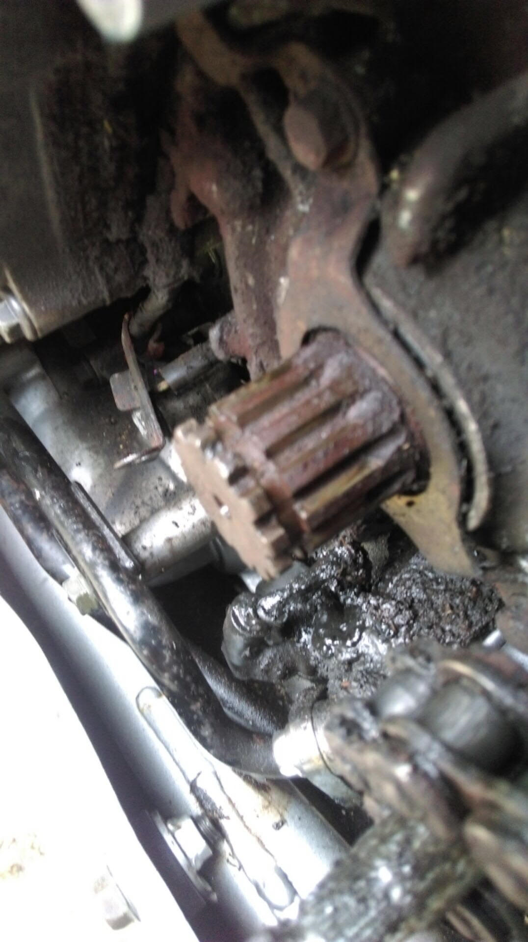

Bonsoir à tous,
Suite à ma présentation, je post mon premier message sur ce forum qui a l'air top et d'être plein de passionnés...j'ai parcouru quelques sujets déjà!!
Voila, en vue d'acheter mon Africa, j'ai demandé au vendeur, hyper sympa, de m'envoyer des photos de ce fameux ASB.
Je suis en Guadeloupe, autant vous dire que j'ai pas trop le droit à l'erreur pour l'acquisition de la belle, quand elle sera là ça sera un peu tard...
Les photos sont pas hyper faciles à l’œil mais ça peut dépendre de quel œil, je suis sur que certains pourraient se faire une idée de l'état de cet arbre qui me semble être plutôt joli, mais je me trompe peut-être, je vous post les photos, si quelques yeux pouvaient passer par la... :lol: De façon, mon vendeur m'a promis d'autres photos...mais si déjà je peux avoir un avis ça serait sympa
La moto est de 1994, elle a 36000 bornes environ et je crois bien que je vais craquer!!!
Merci à tous
#91 Message par TiTi » 11 mai 2019, 08:50
Très bien, à peine marqué :D
Mais tu as du nettoyage à faire et faut graisser l'axe au remontage du pignon.

#92 Message par Dode38 » 11 mai 2019, 09:31
§+1 arbre en très bon état ;)

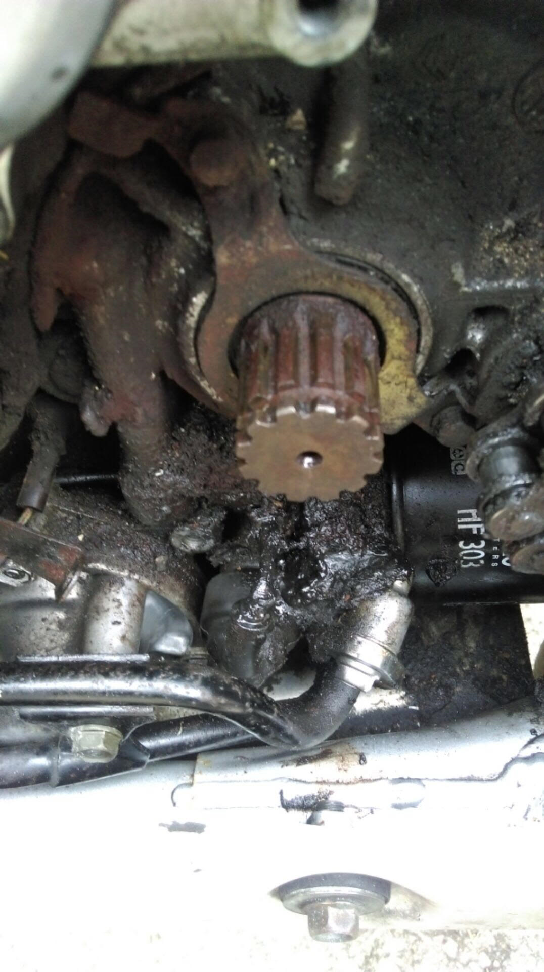

#95 Message par Anto971 » 13 mai 2019, 01:50
Voila les photos supplémentaires que mon vendeur m'a envoyé....ça a l'air super nickel, je pense que je vais foncer, bientôt une AT de plus en gwada!!!
C'est sur que je vais avoir un poil de nettoyage §siffle au moins ça prouve que le kit chaîne est graissé régulièrement
bonne soirée a tutti
