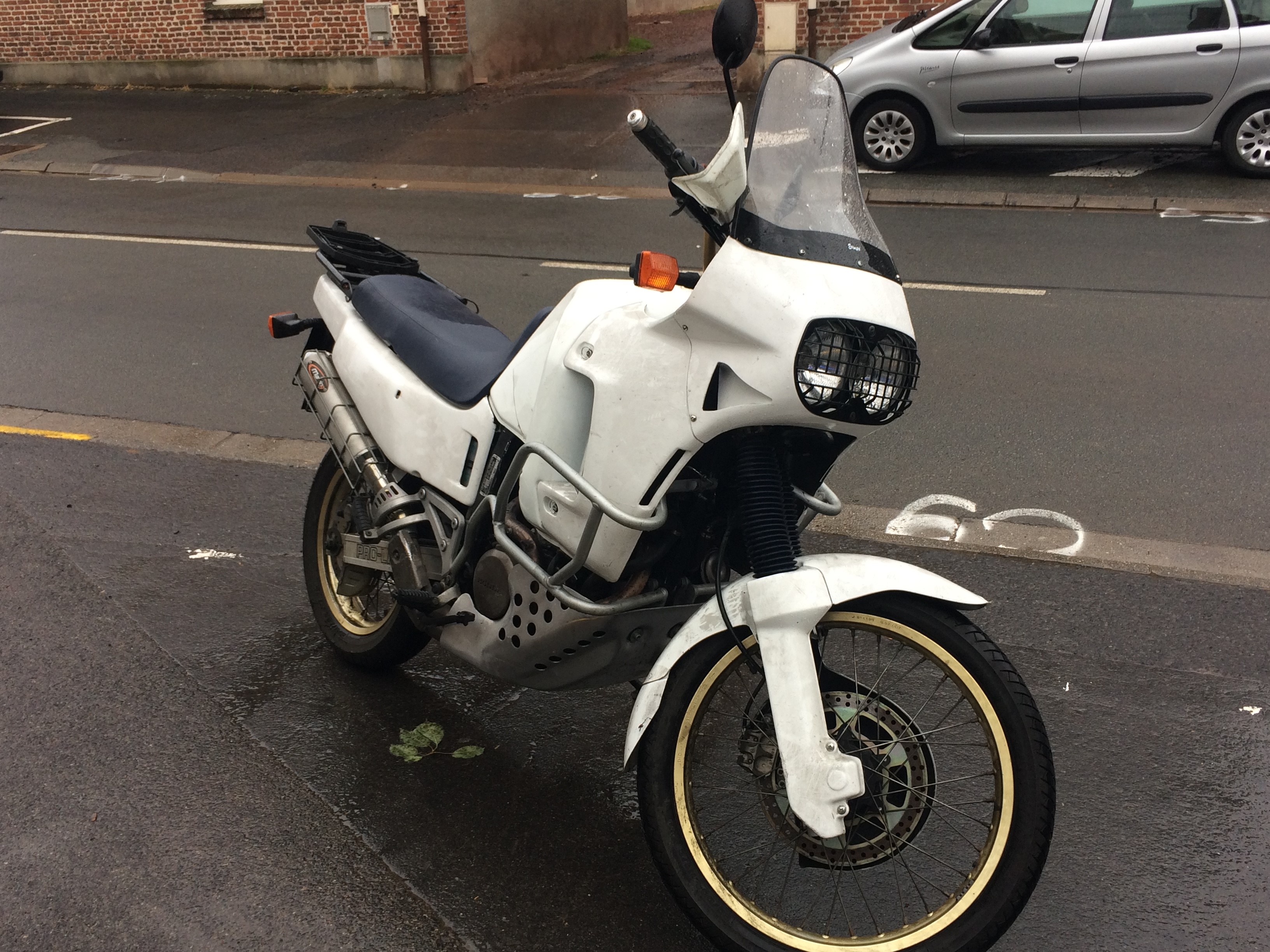

Allez c'est parti.

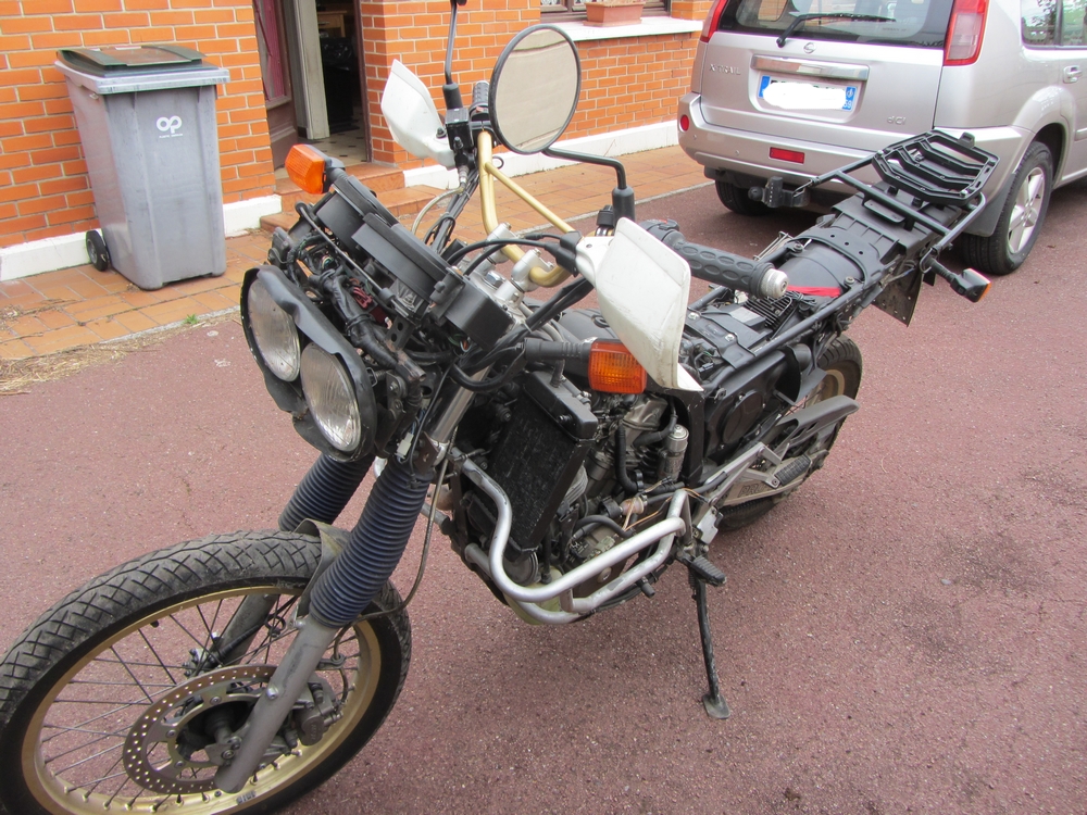

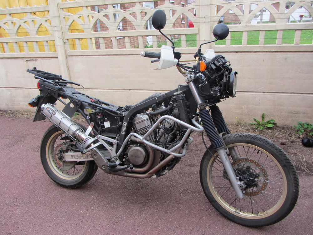

Tranquillement remise en état de mamie RD03 88.
1ére étape dépoilage
Pas trop de soucis au niveau carénages, juste une chute à gauche à redresser ( PC compris...)
Déjà à la manœuvrer je crois que je suis bon pour des roulements de roues... :roll:
Alors dans un premier temps ; Il me faudra batterie et pompe à essence.

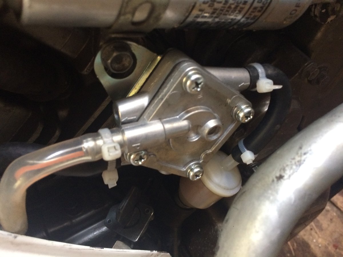

#5 Message par Methoxyflurane » 23 sept. 2018, 06:36
Enfin pu me mettre au boulot... 8-)
Après vidange liquide de refroidissement, liquides de freins et huile de fourche, montage de la nouvelle pompe à essence à dépression.
Pas la peine de m'engueuler pour les rielsan ni pour la longueur du tuyau de dépression, je réglerai ça dés que j'aurais récupéré les colliers clip que j'ai commandé :P
Voilà ce que ça donne au premier essai §1er
phpBB [video]
Maintenant vidange huile moteur et essai route
Impeccable, finalement pas besoin de changer les roulements de roues.
RD03 on the road again :)
