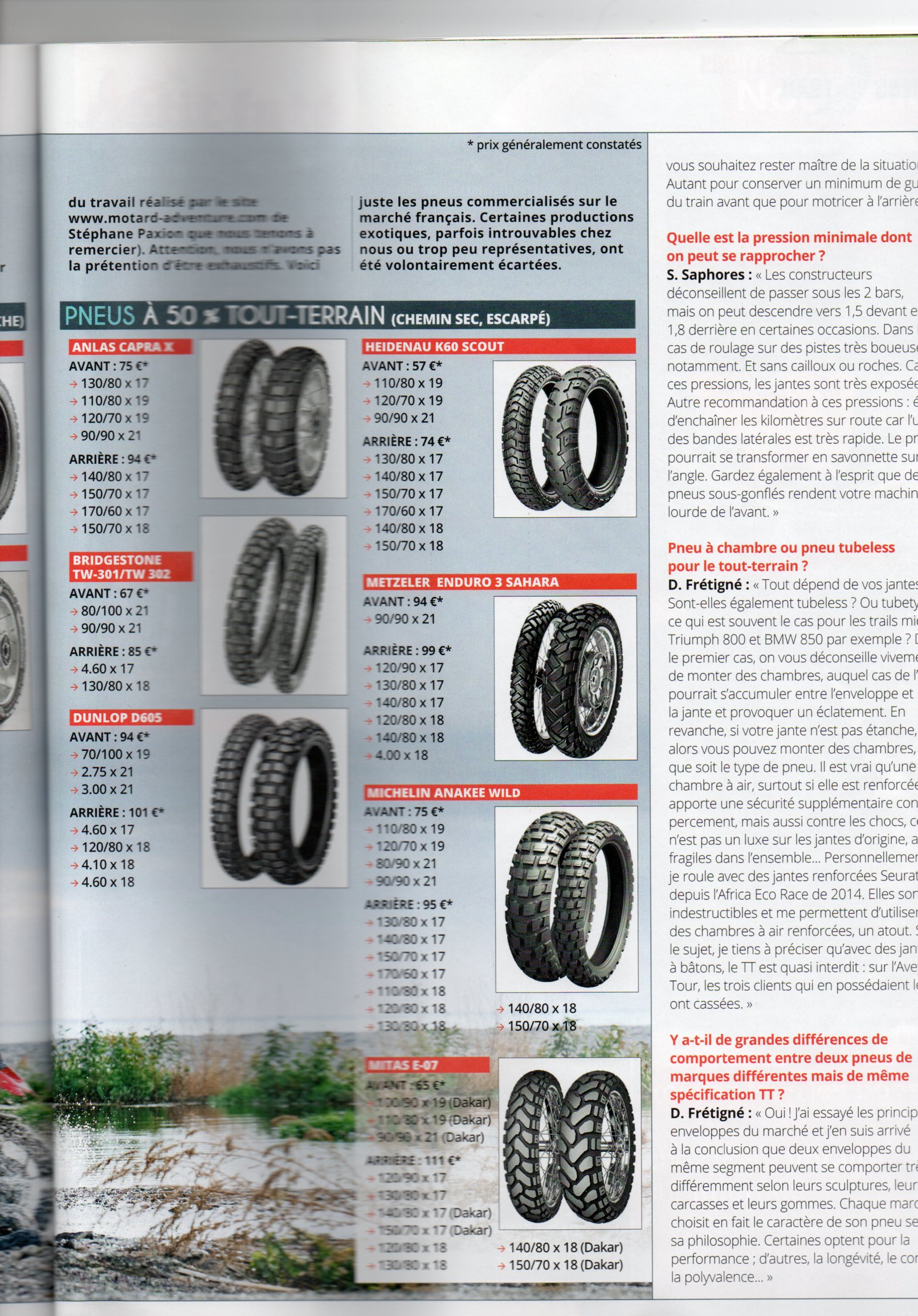

Blague à part dans le dernier Trail Adventure il y a un comparatif intéressant sur les pneus mixtes

Pour compléter le sujet. Avec tout ça, il y de quoi trouver un compromis acceptable ;)
