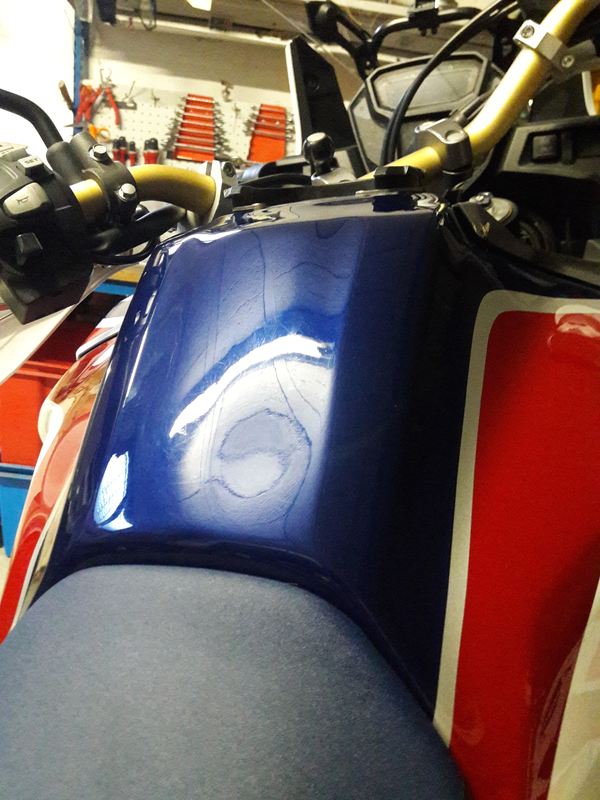

Voilà, j'ai un léger "poc" sur le réservoir.
Il faudrait peu de chose pour le redresser mais impossible de passer par le trou de remplissage.
Je me disais qu'il est peut-être possible de passer par le trou de la pompe à carburant.
L'un d'entre vous a-t-il déjà déposé cette pompe ?
Le trou est-il assez grand ? Est-ce que cet orifice permet d'accéder directement dans le réservoir ou est-il dans un puits (comme l'orifice de remplissage) ?

Du moment qu'on peut y passer une canne de carrossier.
Re: Demonter la pompe à essence pour débosseler le réservoir ????
#4 Message par Quasimoto » 14 oct. 2018, 22:31
Ne touche à rien et va voir un carrossier . Certains sont capables de redresser sans altérer la peinture .

Justement, je veux apporter mon réservoir démonté mais je veux savoir avant si ça vaut le coup de faire tout ce démontage/remontage.
C'est d'ailleurs lui qui m'a dit que ne passerait pas par l'orifice de remplissage: trop de coude à passer.

je ne suis pas carrossier mais je pense que c est facilement redressable avec l appareil a debosseler quand les vehicules sont grelés
pas besoin de demonter je suis desolé pas de reference a te donner mais j ai des collegues qui on acheté ce kit sur internet je n etais pas convaincu mais le resutat est surprenant meme sans etre pro et de memoire le kit est au alentour des 80 euros ;)
#7 Message par Quasimoto » 15 oct. 2018, 09:14
C'est exactement ce que je voulais dire; et acheter n'est pas la bonne solution. Se retrouver avec un outil qu'il a fallu fabriquer et qui restera sans servir ensuite n'est pas une option pertinente. Ça se redresse par l'extérieur . Avec d'excellents résultats.

Salut le "debosseleur" est un métier séparé des carrossiers (en concurrence évidemment)
Et meconnu rarement inscrit sur l'annuaire
Voir sur internet
50€ pour ma bosse de réservoir .nickel
Mais il faut que la peinture ne soit pas abime

C'est ce que m'a dit le carrossier. Il fait venir un "masseur de carrosserie" qui fait ça pour 50 balles.

j'ai une question, comment as tu fait pour enfoncer le réservoir à cet endroit sans rien avoir abîmé d'autre ?

Je me suiscaussi posé cette question.J'ai acheté une moto d'occasion avec un autocollant très épais et bien moche à cet endroit. J'en ai eu marre, j'ai retiré autocollant et ... surprise !

Comme promis voici le résultat du débosselage fait par un pro depuis l'intérieur. C'est quasi parfait :D
Pour info, il y a un nervure soudée à l'intérieur dans le plan de symétrie du réservoir, il faut donc il aller "tout doux" en poussant pour ne pas créer une marque.

J'ai débosselé le réservoir de la Fazer de ma copine, un plat que j'ai cintré, un morceau de tissu plié plusieurs fois de façon à être bien épais scotché sur le bout . se qui était compliqué, c'était de bien coudé le plat et sentir ou le plat appuyer, après ça a été rapide, et résultat impeccable. Après le faire soit même ou pas, la différence est de travailler sur un réservoir d'une moto de 2000 contre celui d'une moto qui a deux ans!
