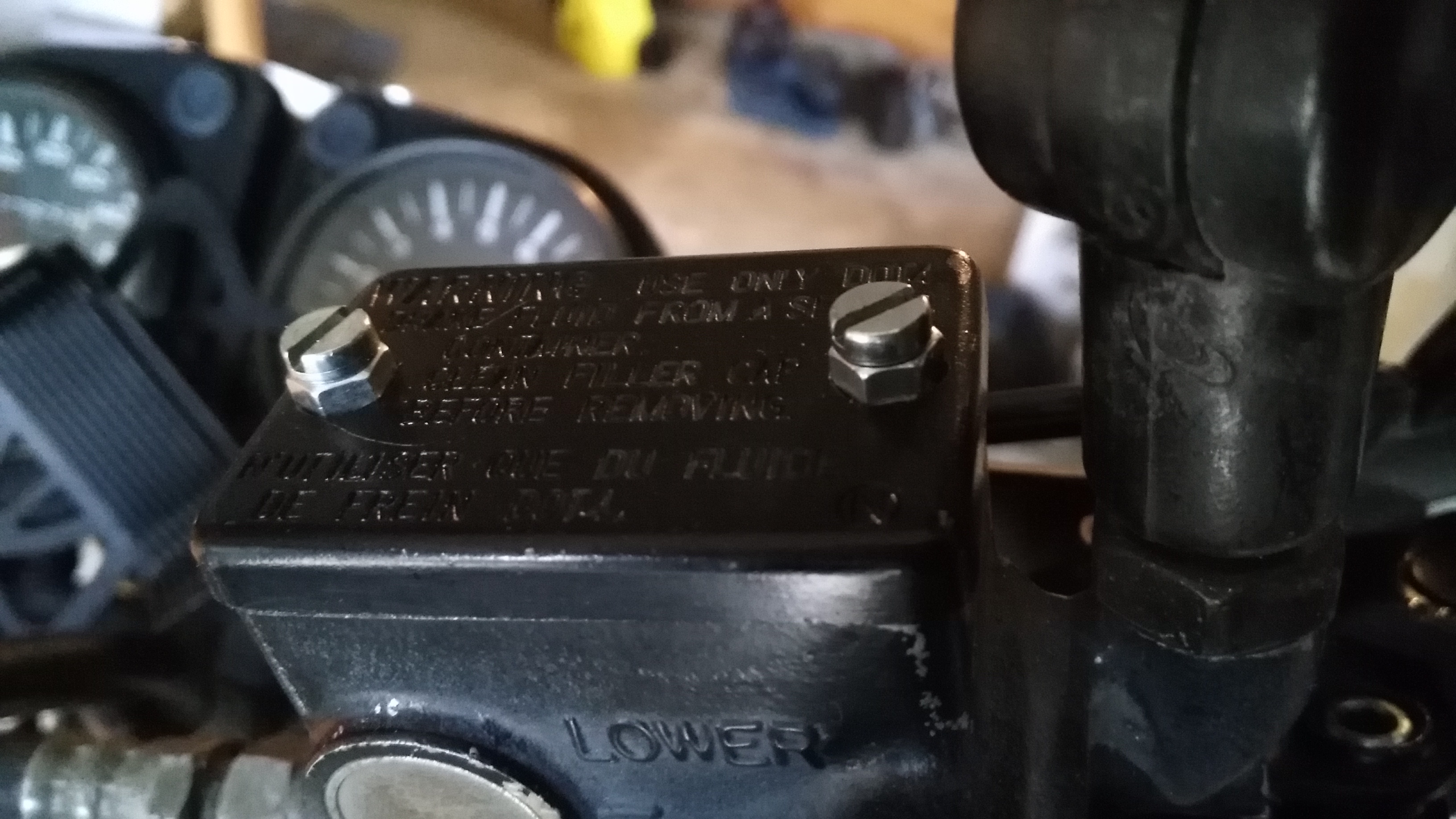

Bonjour à Tous
une vis de mon bocal de frein fait de la résistance et semble ne pas vouloir parler même sous la torture.
Celle de gauche a déposé les armes, mais cette de droite reste bloquée.
Elle semble être faite en plomb tellement elle se déforme facilement. J'ose plus y toucher.
Est-ce que quelqu'un parmi vous saurait comment faire entendre raison à cette vis? Comment la débloquer ?
Faudra que j'en achète une autre pour la remplacer (si j'arrive à l’ôter :cry: )

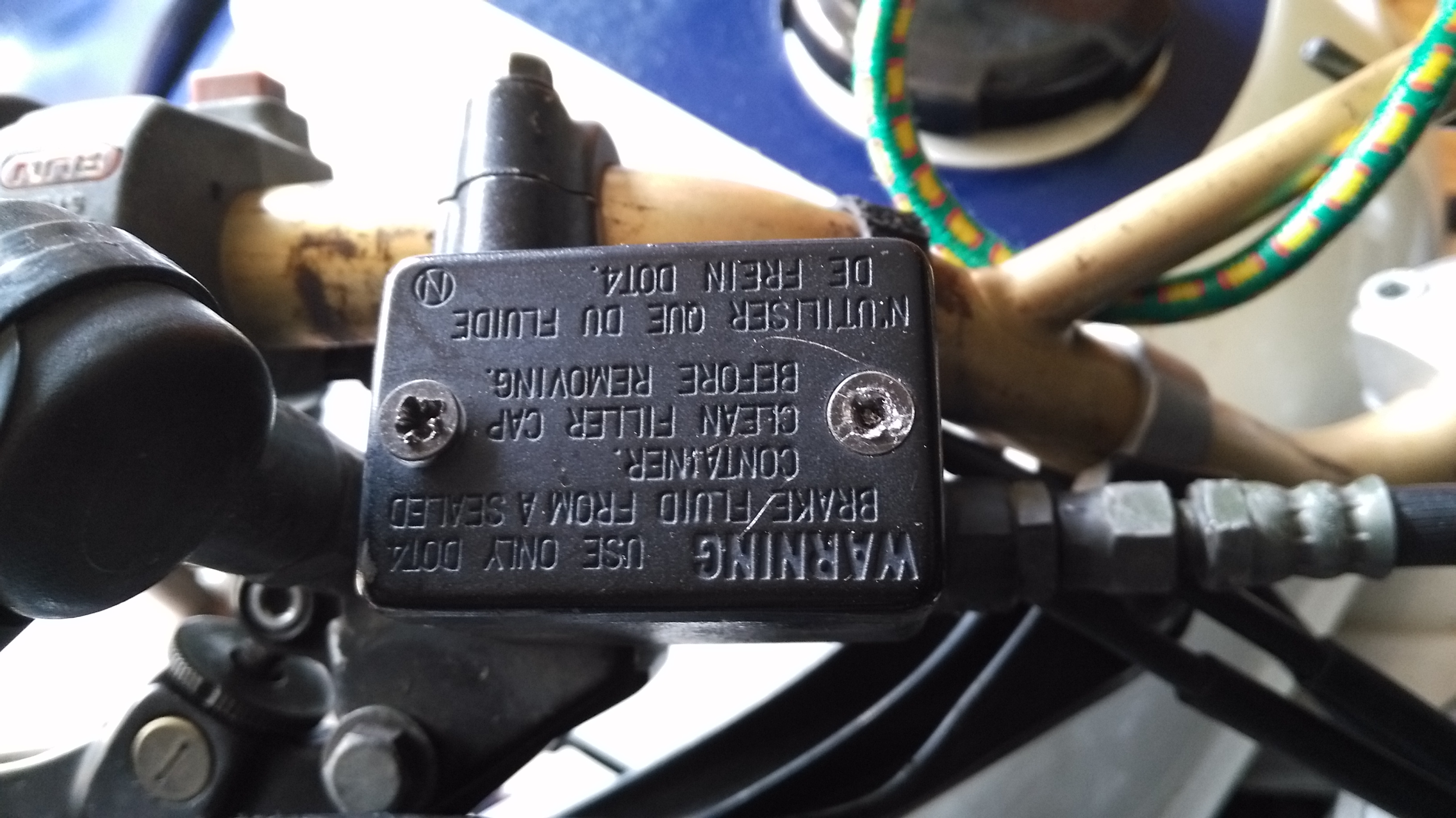

Bon, j'ai pas de visseuse... J'ai pas d'embout JIS. Et de toutes façons, vu l'état dans lequel j'ai mis les têtes de vis, trouver un bon embout c'était trop tard. :cry:
Mais par contre, j'ai un marteau. §bandit
Tout peureux d'abord, j'y suis allé sans hésiter ensuite. Et ça a fini par venir.
Etat des vis irrécupérables
Donc Système D pour trouver des remplaçantes en attendant mieux.
Bref, ça m'a permis de démonter mon étrier pour grand nettoyage... car il est resté bloqué suite à ma rando TT du we dernier (la rando TT pirate à Coucouron §surf ...)
