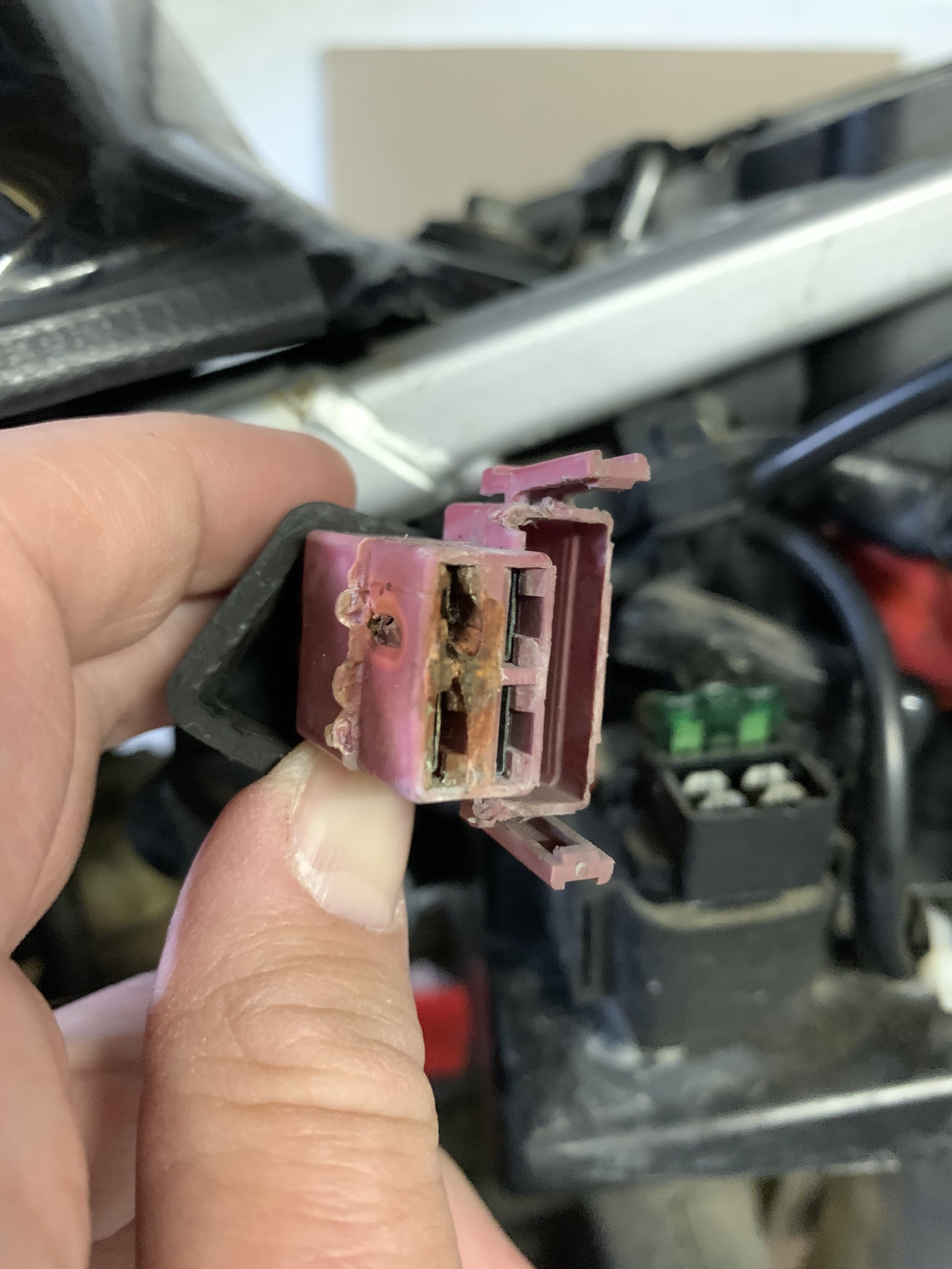

Et je voulais vérifier le fusible 30A et je me retrouve avec un connecteur dans un mauvais état et ce que ce connecteur peut avoir une influence?

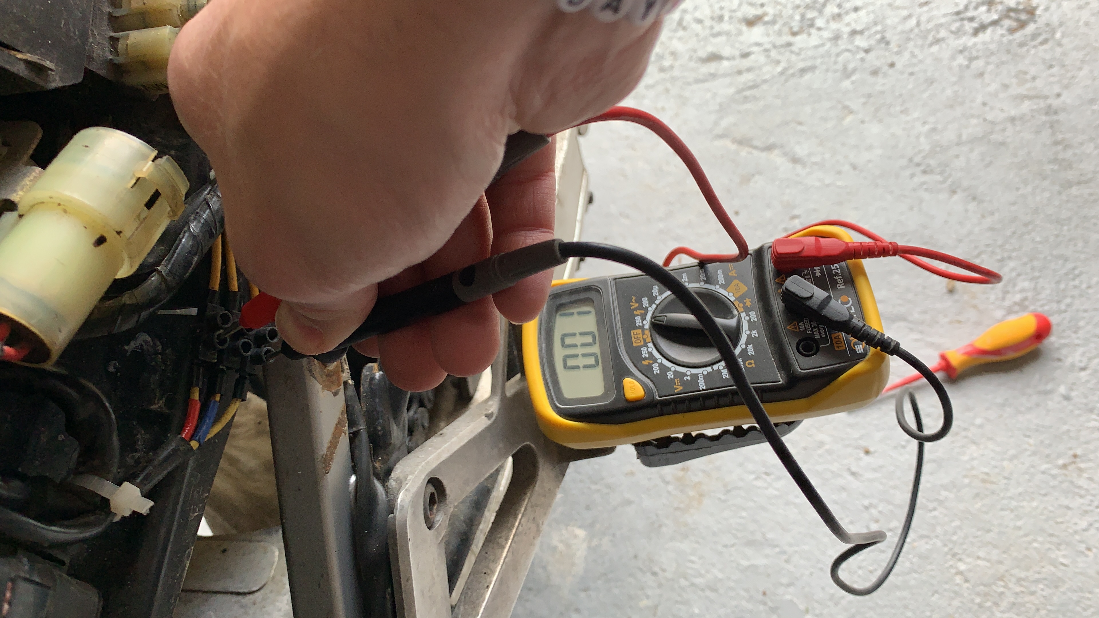

La tension en sortie d'alternateur doit se vérifier avec multimètre placé sur un calibre tension alternative (mets toi sur 200V~ ou plus petit), régulateur débranché.
Faire 3 mesures, entre chacun des 3 fils. Tu devrais trouver 30V~ minimum.

pour le connecteur du relais de demarreur une modif à faire là :

Hier j'ai donc mesuré la tension en sortie d alternateur en débranchant le régulateur comme suggéré par Marcopolo.
Tension1 :19,2V
Tension2 : 9,3V
Tension3 : 22.1V
Est ce normale ces différences de valeur?
Un fois avoir rebranché mon connecteur de relaid de démarreur, sans faire la modiff de Dudu.13, j'ai refait un test et la je suis à plus de 14V aux bornes de la batterie.
Je me dis que c'était un faux contact problème résolu mais je ferais quand même un test le lendemain.

Bon ça avance mais c'est pas encore ça pour conclure sur la panne. Visiblement tu as une panne à chaud.
Il faut refaire la même manip, laisser chauffer le moteur, et quand la tension chute à 12,6V, hop tu débranches le régulateur, et tu reprends la tension sur les 3 phases.
P.S. sinon la tension2 me parait trop faible, mais il faut voir les conditions de mesures, si tu peux filmer cette partie ...

Re: Stator, régulateur, batterie ou les trois ???
soit regul HS,
soit faux contact aux fiches du cache rouge du relais de demarreur ,
( en chauffant elles se desserent , puis charbonnent )
c'est pour ça que la modif proposé est sécurisante !
sinon faut au minimum sortir les fiches du cache et les resserrer

Oui j'ai supposé dans mon raisonnement que le connecteur du relais de démarreur avait été refait, cosses changées, ou grattées et resserrées.

j ai également fait une video de la prise de tension aux bornes de alternateur
https://youtu.be/96aW67TKq4M

Bon le 9V~ aux bornes de l'un des enroulements, ce n'est pas bon. En plus tu arrives à reproduire le phénomène à tous les coups.

Pour l'instant je n'ai refait aucun cosse. Juste débranché et rebranché.
je vais refaire celles du relais de démarreur dès que possible pour éliminer ca
- Dudu.13
- Messages : 9382
- A remercié : 84 fois
- A été remercié : 72 fois
à la vue de ta photo les fiches ont bien chauffées !
ne pas negliger ,
la charge passe par ĺà
ne pas negliger ,

Me revoilà,
j 'ai essayé de faire les cosses pour le relais du démarreur et mes fils sont trop court. j ai donc fait que la cosse cramée pour l instant et nettoyé les autres.
le problème est toujours le même ça charge sans feu et la tension chute dès que j allume.
j ai quand même décidé de faire un petit tour aujourd'hui. Maintenant j ai mon voyant N qui s'allume lorsque je débraye.

Bon à bien y réfléchir, l'enroulement qui ne donne que 9V alternatif, c'est pas bon. Vu que tu as réussi à reproduire la mesure plusieurs fois et régulateur débranché, c'est que ton stator est hs sur cet enroulement.
Il existe des stator de rechange à pas trop cher sur le net.
Quelqu'un avez testé, il faut que je retrouve son pseudo, son prénom c'est Erwan ...

Comme ça, sans plus ?c'est que ton stator est hs sur cet enroulement.
Commence par te faire prêter un redresseur-régulateur en bon état pour un essai valable; si ça marche, c' est le RR, sinon, y a de fortes probabilités pour le stator, vérifie le câblage entier. Y a pas beaucoup du stator ( dans le moteur ) à la fiche du RR.
- Dudu.13
- Messages : 9382
as tu testé les resistances du stator ?
( debranché bien sur )
car d'après tes mesures on s'orienterait vers le stator
après c'est quoi le mieux ?
en prendre un neuf Asiatique à bas prix ?
ou un Honda d'occase ?
perso je pencherais pour la 2 eme solution
car un Honda neuf ça fait mal
