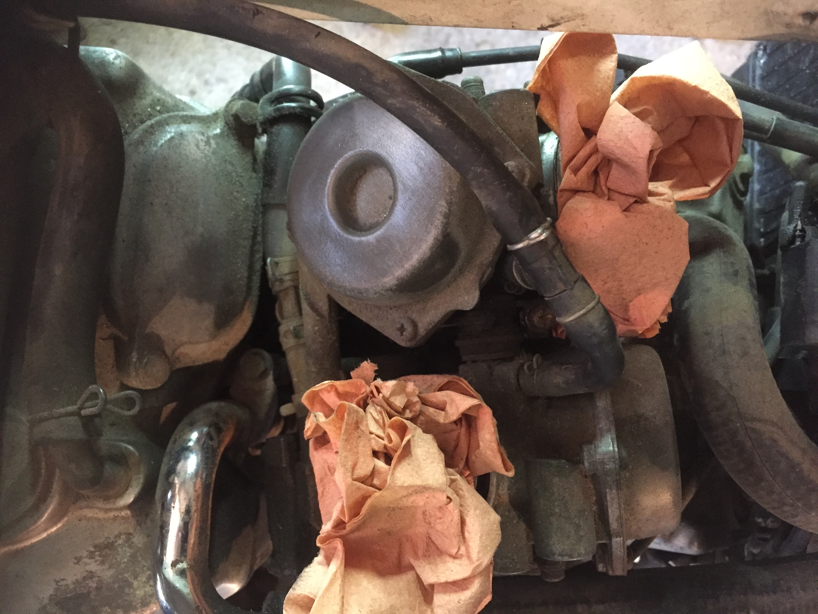

Avant de la dépiauter ,je décide de la démarrer , la batterie est HS mais mon vieux Ford Transit traine devant la porte .Un chouia d'essence dans le réservoir et on tente l'aventure .
Stupeur ,elle a démarré du premier coup sans hésitation .
Chouette c'est déjà des anxiolytiques de moins à prendre .
Comme il y a plein de chemin devant la maison, je vais en profiter pour faire un tour !
Fallait pas rêver, dès que je tourne la poignée un peu franchement, elle hoquette , tousse , broute puis fini par s'étouffer, ça sent les membranes de dépressions hs (snif snif ) vite retour au bercail .
Premier nettoyage car je n'aime pas poser mes paluches sur le cambouis .
Ce n'est pas parce-que j'ai deux mains gauches que je dois les saloper !
La carrosserie a bien vieillie pour une japonaise ,juste une fissure sur le cache latéral droit ,j'ai vu pire .
La selle à été refaite , elle est proprette et confortable au premier abords .
Le moteur est vraiment sale, à mon avis ,il y a longtemps qu'une personne n'a pas levé les dessous de cette veille dame . Même les loirs et les rats n'ont pas osé squatter les lieux et je les comprends .
Bon je m'attaque au carbus ! heureusement que je ne suis pas dans le désert ! C'est bien du Honda !
En les démontant , je m'aperçois que la vis plastic du starter droit est cassé , je ne sais pas sur cette moto si c'est source à une prise d'air mais les indices commence à tomber, comme les carbus , OUF !
j'hésite entre le gaz et la corde au remontage !
Voici les photos , attention aux les âmes sensibles .

Pour les écrous de starter faut voir avec Le Pat qui en fabrique en alu !
Re: Evolution ou pas de La RD3 du fiston !
#6 Message par Guiguy56 » 25 févr. 2019, 15:30
Elle est pas trop mal pour une mamie oubliée plusieurs années dans une grange.
Déjà elle démarre, c'est un point positif. Après un bon nettoyage, un remplacement de tous les liquides, un contrôle des faiblesses connu, si elle ne fume pas et si ne consomme pas trop d'huile, ce n'est peut être pas une mauvaise affaire ;) .

Voici l'état intérieur de mes carburateurs .
Je pense que cette moto a eu sa révision il y a peu de km mais il y a très longtemps .
Les pointeaux ,leurs aiguilles et les vis de ralentis ne sont pas marqués .
Les membranes des boisseaux sont rataplat .
Une des membrane de la pompe de reprise (je suppose ) est avachie et poisseuse .
Un des fonds de cuve d'un carbu a du dépôt .
On voit malgré cela que l'intérieur avait été nettoyé .
je les ai nettoyé ensuite , je vais les passer à la casseroles sans les joints .(eau ,citron ,vinaigre de cidre etc...) .
Voici quelques photos

Ah oui, membrane de boisseau HS !
Voir Kristen-moto.
Les membranes de remplacement doivent être collées (colle fournie) avec précautions (orientation).
