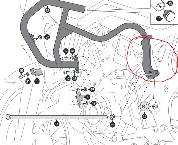

Bon aujourd'hui pendant une petite balade j'en ai profité pour mettre les mains un peu partout sur le bloc moteur et à côté, histoire de voir d'où pourrait venir ce bruit...
Résultat là où je ressens nettement plus fort les vibrations, c'est au niveau du crash bar côté gauche au dessus du PSB. D'ailleurs aucune vibration ressentie dans le BO.
Voilà une photo de la fixation du crash bar (SWMotech) avec en rouge la zone dont je parle :
Je suis donc entrain de démonter ce crash bar gauche histoire de faire un test.

vibration ne veut pas dire forcement bruit , pour amplifier les sons tu peux tu peux prendre un tournevis avec manche en bois , le coté ferraille contre la partie a tester , le coté bois contre l'oreille .... peut etre que cela t'aidera
si le bruit est apparu suite au montage du crash bar alors il y a des chances qu'il en soit la cause , demonte le, roule sans et tu seras fixé ...

Alors j'ai roulé dans le crash bar ça n'a rien changé.
La moto je l'ai eu a 16000km déjà équipé crash bar et sabot et elle faisait déjà ce bruit. J'ai essayé sans et c'est pareil.
Le bruit apparait uniquement moteur chaud et avec vitesse engagée. Et seulement sur filet de gaz c-a-d ni accélération ni décélération. Pour moi c'est un cas où la contrainte mécanique sur la sortie de boîte est minime.
A chaud y a ptet une pièce qui bouge un peu et génère ce grognement.
