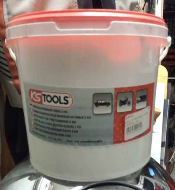

#25 Message par Milegas » 27 mars 2019, 21:14
Ça ressemble à ça:
