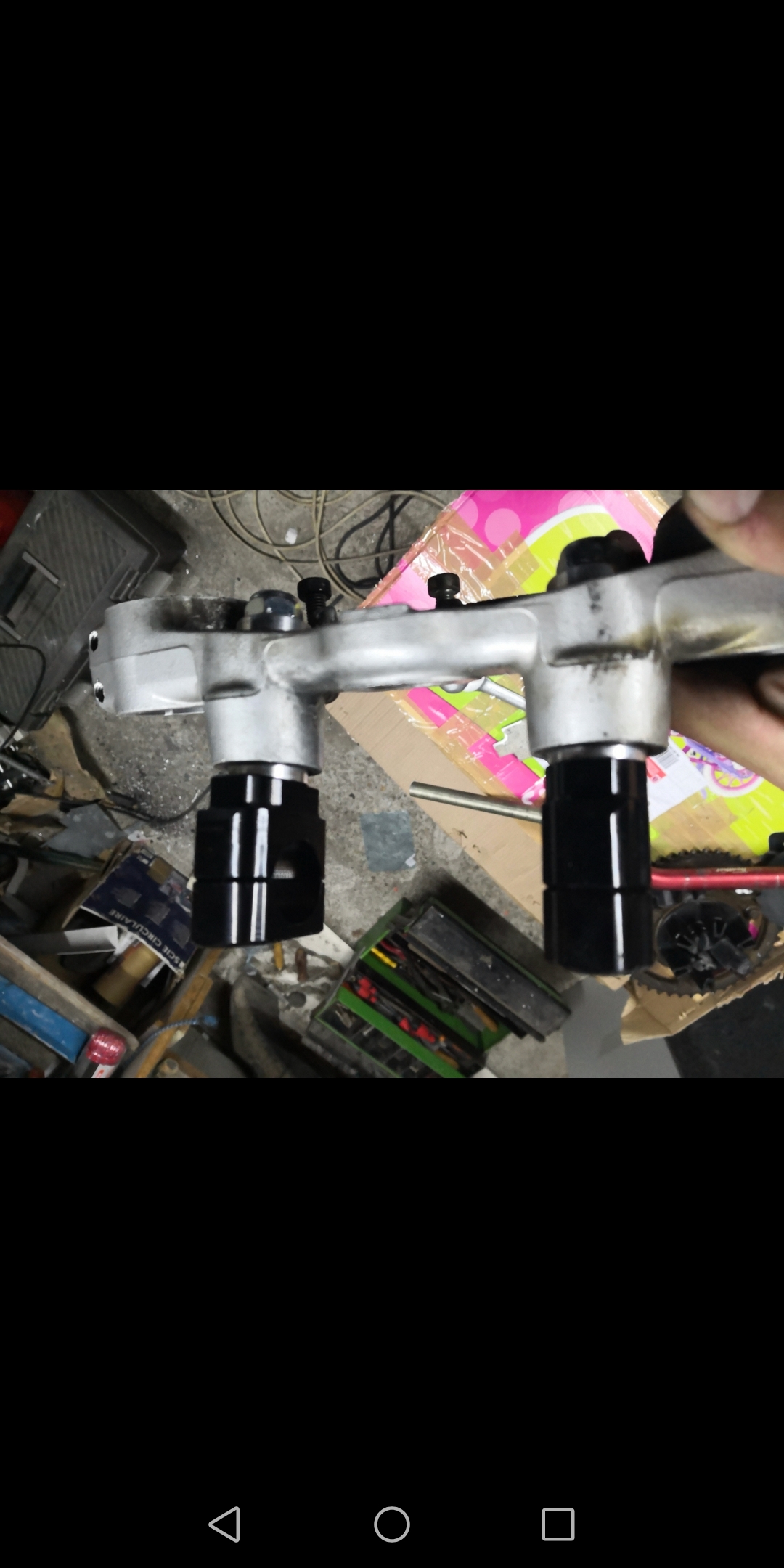

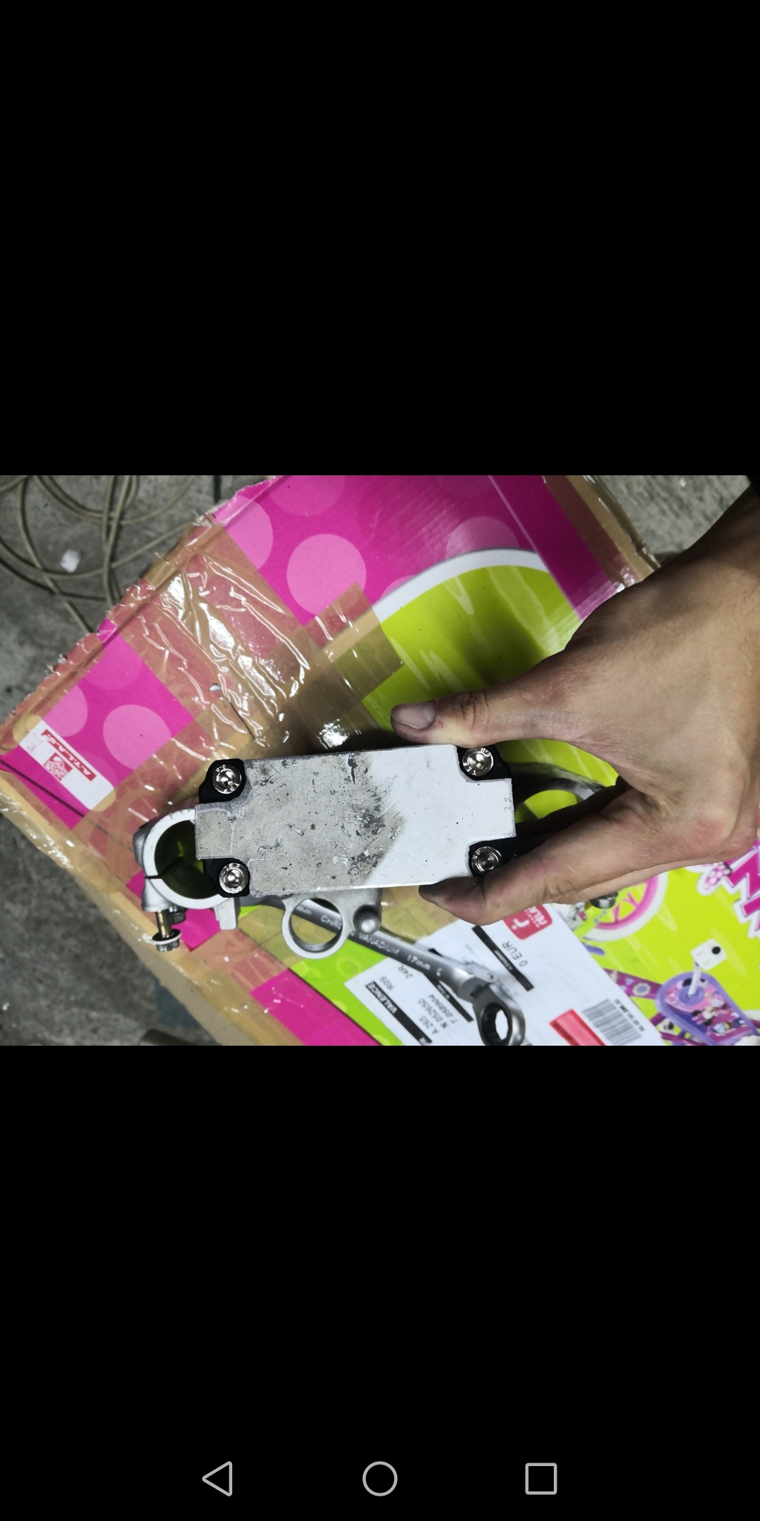

Jai viré les silents block de direction du te de fourche pour les remplacer par des rigides en alu et j'ai fabriqué une pate en aluminium qui va etre souder sur les deux couvercles de pontet pour rigidifier la direction. Jai eu trop de problème avec une direction flou et imprécise dans le passé, là ce ne sera clairement plus le cas.
