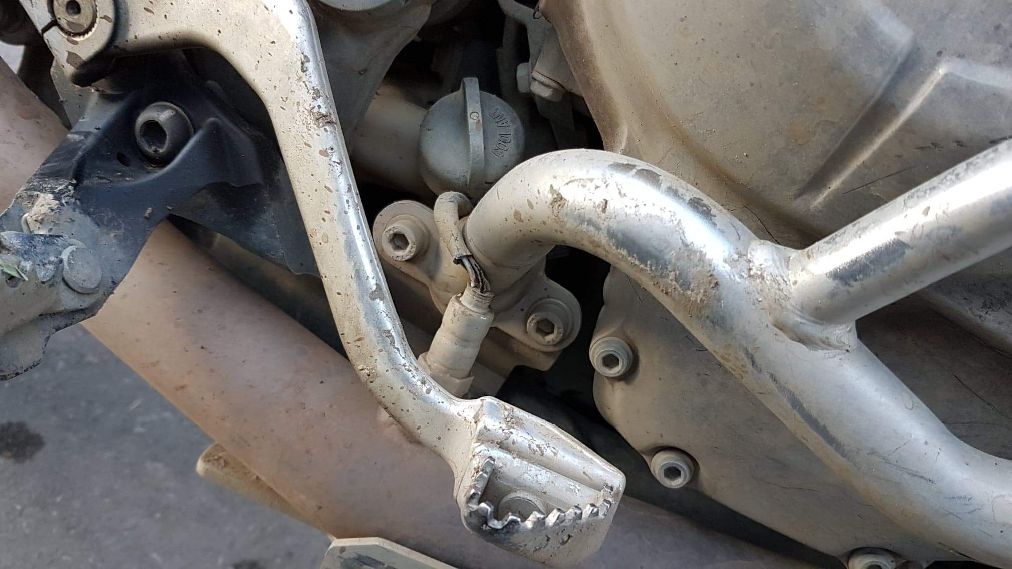

J'ai effectué le montage des CB bas Touratech hier.
Le serrage des boulons qui fixent les supports du haut sur le cadre est approximatif, impossible de passer une clé dynamométrique et j'ai utilisé du frein filet moyen. Pour le bas côté droit, il faut desserrer des écrous et enfiler une pièce support. A mon avis, elle n'a pas été bien conçue car un écrou ne prend plus sur tous les filets d'un boulon. Ce montage permet d'éviter de démonter le pot d'échappement.

Pour info, j'ai vu une AT avec une ligne complète termi, qui avait installé les CB bas Givi.
C'est pas top au niveau de la sonde, mais vu que ça ne bouge plus une fois installé, pourquoi pas...

#666 Message par Alain1952 » 08 août 2019, 08:16
salut
vue les photos le crashbar bas semblerait celui de touratech

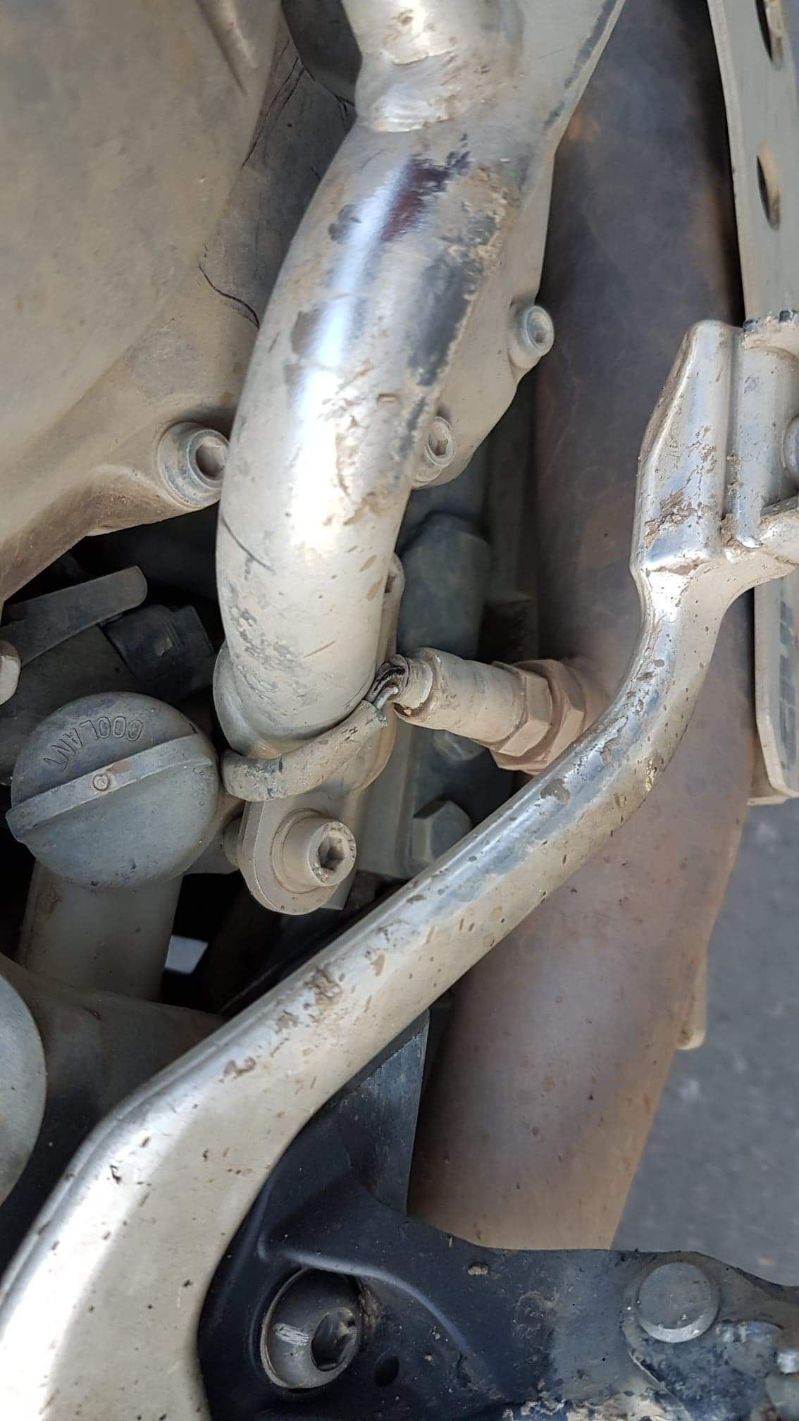

#669 Message par Phil67 » 30 août 2019, 14:59
montage des crashbar bas et haut de chez Hepco-Becker trouvés en occasion en TB état.
Démontage de l'échappement indispensable mais pas compliqué.
Il est impératif d'être deux pour le montage et serrage. §help
Il faut démonter la vis/axe de suspension moteur sur le cadre.
Pour éviter tout mouvement des pièces au démontage et libérer l'axe, posé le moteur sur cric et chassé l'axe par un autre.
Serrage assez approximatif car impossible d'utiliser une clé dynamométrique dans une bonne position.
Sur le bas, une des vis de fixation trop longue (mais est-ce bien l'originale ?) et toucherait le carter au montage. :twisted:
En réutilisant une des vis d'origine çà marche.
Impossible de remonter l'agrafe de fixation du cable de sonde du pot.
