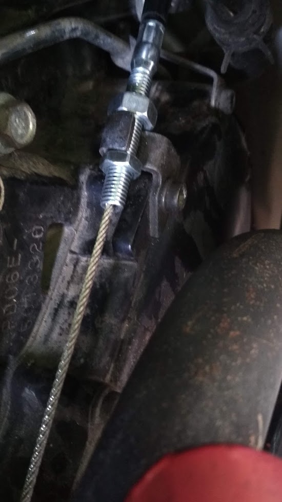

Je viens de changer mon cable d'embrayage, l'ancien était effiloché..
Question c**, faut-il graisser la partie ci-dessous pour éviter que ça s’effiloche? ou bien le frottement ne risque rien?
merci :)

il faut tordre légèrement la patte de fixation pour que le cable ne frotte pas a la sortie du guide .

§+1 et puis tu peux badigeonner avec de la graisse ;) ;) ;)

le probleme c'est que cette patte a tendance à ce deformer sous l'effort :cry:
il y a quelques temps j'avais fait ça :
viewtopic.php?f=20&t=7808&hilit=moteur&start=75#p218271

Tu peux déjà aligné le tube fileté, là on voit bien qu'il ne l'est pas, en tordant légèrement la patte.
Et remettre le petit soufflet comme du câble d'origine.
Moi je graisse pas, vu que c'est gainé téflon (enfin ça dépend du câble que tu as pris).
La graisse va plutôt retenir la saleté, et accentuer l'abrasion.

Les soufflets de frein VTT type V-brake ont les bons diamètres (câble + filetage de la butée) et se trouvent facilement (DECATH par ex).
