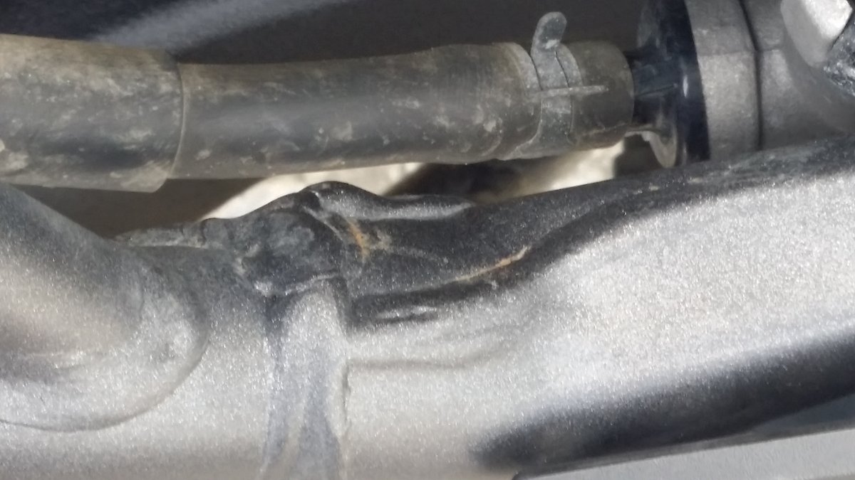

- 2e problème : en nettoyant la moto ce mercredi, je pense avoir découvert des micro fissures sur la boucle arrière coté droit. Photo a venir.
Je m'en suis rendu compte car après nettoyage, il reste des tâches brunes couleur rouille. Je passe ce midi chez le concessionnaire.

#330 Message par Gazadonf » 06 mai 2019, 11:17
Voici la photo ou il ya suspicion de fêlures
Je n'ai pas eu le temps de mieux inspecter la zone avec une loupe ce week end.
Et au passage le comodo est retombé en marche....

On ne peut incriminer un poids excessif sur du long terme.
Ce n'est peut-être que la peinture (trop rigide) qui a craquelé suite à la "chute" côté droit.

#332 Message par Gazadonf » 06 mai 2019, 11:32
Après 2 ans, c'est louche tout de même...

Le métal a dû travailler (pas la peinture) lorsque tu as couché la bécane de ce côté. La limite élastique du métal étant probablement supérieure à celle de la peinture utilisée.

Faudrait magnafluxer pour être sur.... C'est courant dans ma partie, en dehors, je ne sais pas. Il semble y avoir aussi de la corrosion en bordure du cordon de soudure, mauvaise peinture ?

#335 Message par Dode38 » 06 mai 2019, 15:56
Rouille? ou saleté? §hein
Tu as essayé de nettoyer avec une brosse à dents?

Je vais re-nettoyer mercredi pour être sur.
J'ai fait le grand nettoyage de printemps avec un gant microfibre. Bon, j'ai pas été jusqu’à astiquer les durites. Mais c'est en frottant cette partie que j'ai trouvé louche que les taches restent. Sur le reste de la bécane, ras.

Dode38 a écrit : 06 mai 2019, 15:56 Rouille? ou saleté? §hein
C'est aussi la question que je me pose: je ne suis pas sûr qu'il y ait une fêlure et peut-être même pas de la rouille!

Bon déjà c'est pas une "fissure", on désigne par là un défaut plus fin qu'un cheveux. Tellement fin qu'on est obligé d'utiliser des produits révélateurs pour les mettre en évidence.
Si c'était une déchirure, la peinture aurait claqué autour et ce n'est pas le cas.
Maintenant si tu as peur que cette zone soit fragilisée par un si petit défaut, je te conseille de regarder exactement en dessous .. y a déjà un gros trou !

Super, on situe mieux la zone sur cette photo (je voyais ça plus vers l'arrière).
